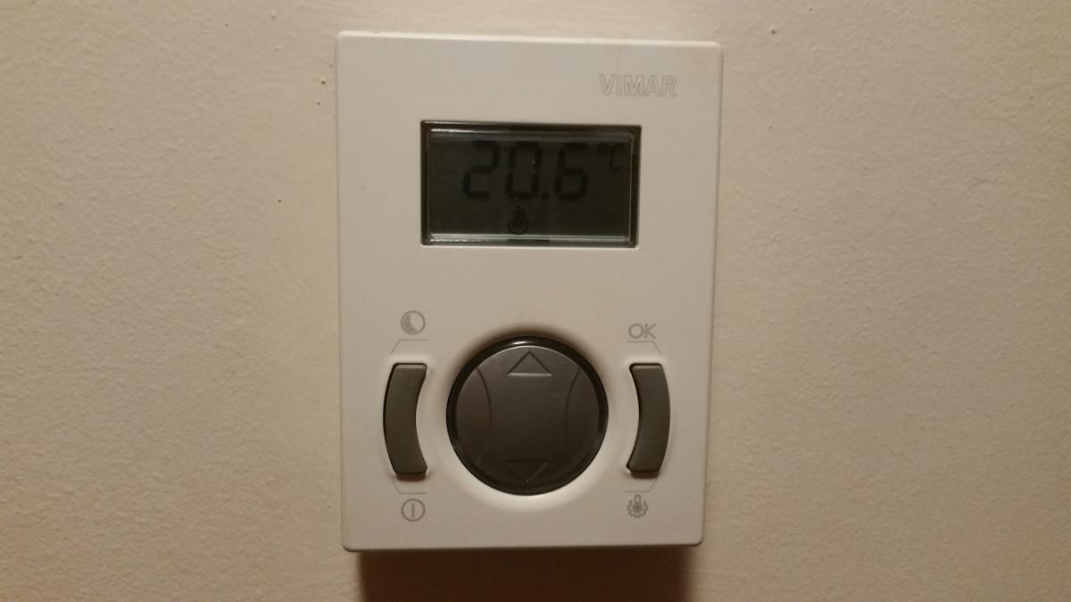

Aris St Δημοσ. 13 Ιανουαρίου 2017 Δημοσ. 13 Ιανουαρίου 2017 Καλησπερα παιδια. Ψαχνω στο διαδικτυο για το θερμοστατη της φωτογραφιας, χωρις αποτελεσμα. Ειπα να ρωτησω εδω μηπως εχει κανεις το ιδιο μοντελο. Της vimar, εγκατεστημενος γυρω στο 2004-2005
soteras Δημοσ. 13 Ιανουαρίου 2017 Δημοσ. 13 Ιανουαρίου 2017 Μπορείς να βάλεις και διαφορετικού τύπου άμα θες δεν ειναι ανάγκη να ειναι ο ιδιος ιδιος.Λογικά άμα τον ανοιξεις η ξηλώσεις θα έχει κάποιοα ετικετα με το μοντελο
Aris St Δημοσ. 13 Ιανουαρίου 2017 Μέλος Δημοσ. 13 Ιανουαρίου 2017 Δεν ψαχνω τοσο για να τον αλλαξω, οσο για να βρω το εγχειριδιο για να καταλαβω τι σημαινουν καποια εικονιδια που βγαζει κατα καιρους. Τωρα για να το ξηλωσω το φοβαμαι αρκετα να πω την αληθεια.
corsair04 Δημοσ. 14 Ιανουαρίου 2017 Δημοσ. 14 Ιανουαρίου 2017 Καλησπερα παιδια. Ψαχνω στο διαδικτυο για το θερμοστατη της φωτογραφιας, χωρις αποτελεσμα. Ειπα να ρωτησω εδω μηπως εχει κανεις το ιδιο μοντελο. Της vimar, εγκατεστημενος γυρω στο 2004-2005 για αρχή στείλε ένα email στη σελίδα του κατασκευαστή να σου πει
kostasbm Δημοσ. 14 Ιανουαρίου 2017 Δημοσ. 14 Ιανουαρίου 2017 ο θερμοστατης που βλεπω δεν ειναι κανενας πολυπλοκος οποτε οταν σου βγαζει εικονιδια βγαλε μια φωτο λιγο πολυ ολοι οι ψηφιακοι βγαζουν τα ιδια εικονιδια εναν ηλιο η φεγγαρι για λειτουργια ημερας νυκτας μια φωτια οταν ειναι ενεργος
Aris St Δημοσ. 14 Ιανουαρίου 2017 Μέλος Δημοσ. 14 Ιανουαρίου 2017 Εμενα βγαζει μια κεραια, μοιαζει καπως σαν το σημα του wi-fi. Οταν το βγαζει αυτο, ειτε αναβει συνεχεια μεχρι να αυξομειωσεις θερμοκρασιες, ειτε δεν αναβει καθολου, παρολο που εχεις δωσει εντολη.
kostasbm Δημοσ. 18 Ιανουαρίου 2017 Δημοσ. 18 Ιανουαρίου 2017 δεν ειναι εβδομαδιαιος προγραμματιζομενος θερμοστατης οποτε καποιο μυνημα η τρελλαθηκε και κανει τετοια κολπα κατα τη γνωμη μου παιρνεις εναν αλλο και τον αλλαζεις ισως σε καποια διακοπη ρευματος τρελλαθηκε
Lshow Δημοσ. 19 Ιανουαρίου 2017 Δημοσ. 19 Ιανουαρίου 2017 Τι Εχουμε Εδω... Θερμοστατης Επιτοιχος Θερμανσης - Ψυξης Vimar RadioClima. Cod. 01915 Για Αρχη Να Σου Γραψω Οτι, Οι Ψηφιακοι Θερμοστατες Δουλευουν Με Μπαταριες. Ο Συγκεκριμενος Με 3 ΑΑΑ 1,5v. Οχι Επαναφορτιζομενες, Απλες, Κοινες. Η Συγκεκριμενη Εταιρεια Ειναι Αξιοπιστη. Το Σημα Που Λες Οτι Αναβοσβηνει Ειναι Οι Εντολες Της Ραδιοσυχνοτητας. Μπορει Να Μην Το Ξερεις Αλλα Με Ενα Εκκινητη Συν Ενα Εξαρτημα Πομπου Ραδιοσυχνοτητων Σε Καποιο Χωρο Του Σπιτιου Μπορεις Ασυρματα Να Ενεργοποιησεις Το Κλιματιστικο Η Τον Καυστηρα Σου . Επισης Με Εναν Τηλεφωνικο Επιλογεα Gsm Μπορεις Να Τα Χειριζεσαι Μεσω Τηλ-Sms. Καλη Επιλογη Εχεις Κανει... Ανοιξε Τον Και Αλλαξε Μπαταριες. Το Σφαλμα Ισως Ειναι Απο Εκει. Οτι Θες, Καπου Εδω...
Aris St Δημοσ. 19 Ιανουαρίου 2017 Μέλος Δημοσ. 19 Ιανουαρίου 2017 Τι Εχουμε Εδω... Θερμοστατης Επιτοιχος Θερμανσης - Ψυξης Vimar RadioClima. Cod. 01915 Για Αρχη Να Σου Γραψω Οτι, Οι Ψηφιακοι Θερμοστατες Δουλευουν Με Μπαταριες. Ο Συγκεκριμενος Με 3 ΑΑΑ 1,5v. Οχι Επαναφορτιζομενες, Απλες, Κοινες. Η Συγκεκριμενη Εταιρεια Ειναι Αξιοπιστη. Το Σημα Που Λες Οτι Αναβοσβηνει Ειναι Οι Εντολες Της Ραδιοσυχνοτητας. Μπορει Να Μην Το Ξερεις Αλλα Με Ενα Εκκινητη Συν Ενα Εξαρτημα Πομπου Ραδιοσυχνοτητων Σε Καποιο Χωρο Του Σπιτιου Μπορεις Ασυρματα Να Ενεργοποιησεις Το Κλιματιστικο Η Τον Καυστηρα Σου . Επισης Με Εναν Τηλεφωνικο Επιλογεα Gsm Μπορεις Να Τα Χειριζεσαι Μεσω Τηλ-Sms. Καλη Επιλογη Εχεις Κανει... Ανοιξε Τον Και Αλλαξε Μπαταριες. Το Σφαλμα Ισως Ειναι Απο Εκει. Οτι Θες, Καπου Εδω... Μαλιστα... Πιθανον να ειναι θεμα μπαταριων, θα τις αλλαξω για παν ενδεχομενο. Ευχαριστω πολυ! 1
