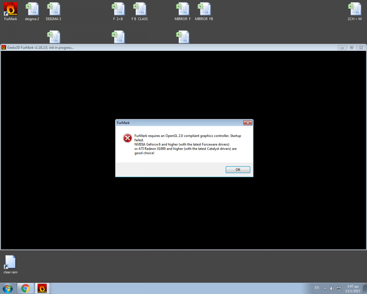

HotShot84 Δημοσ. 13 Ιανουαρίου 2017 Δημοσ. 13 Ιανουαρίου 2017 OCCT και FurMark http://www.ozone3d.net/benchmarks/fur/ http://www.ocbase.com/index.php/45-occt-4-4-2-available 1
drapanakis Δημοσ. 13 Ιανουαρίου 2017 Μέλος Δημοσ. 13 Ιανουαρίου 2017 Δεν κανει τον ελεγχο, μου βγαζει αυτο. Εκανα ελεγχο upadate καρτας γραφικων. Ηταν ηδη ενταξει.
dpolal Δημοσ. 13 Ιανουαρίου 2017 Δημοσ. 13 Ιανουαρίου 2017 To ποιό πιθανό είναι να τα έχει ψιλοφτύσει η οθόνη σου. Λόγο παλαιότητας φουσκώνουν οι πυκνωτές και αρχίζουν να κάνουν διάφορα κουλά. Αν βρείς ηλεκτρονικό/τηλεορασά ίσως και να επισκευάζεται. Αν τώρα βρείς τεχνικό και σου ζητήσει κάνα 50ρι+ ευρώ για να στη φτιάξει τότε άστην και πάρε άλλη από τα μεταχειρισμένα. 1
