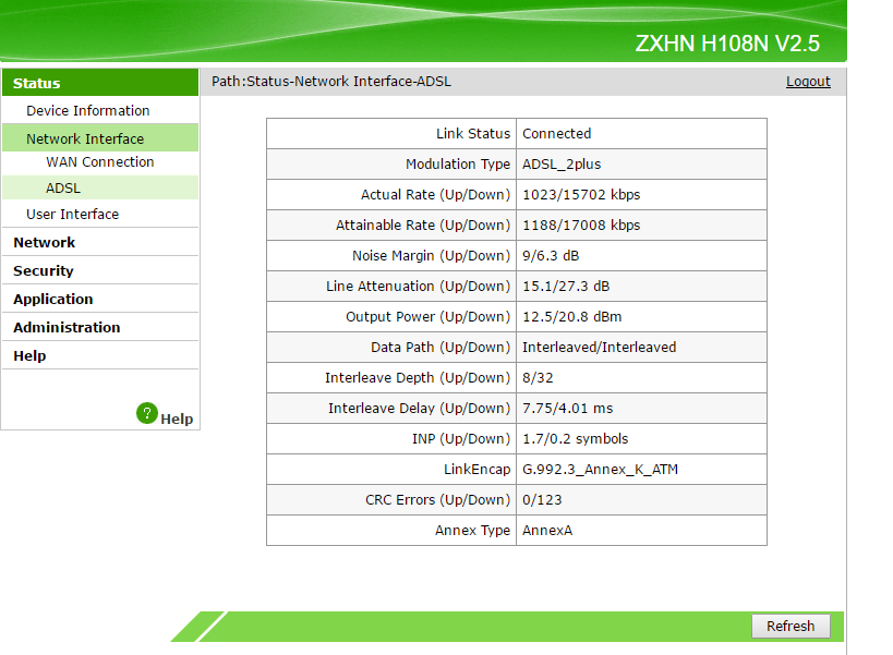

paks Δημοσ. 12 Ιανουαρίου 2017 Δημοσ. 12 Ιανουαρίου 2017 γεια σας ειμαι κατοικος επαρχιακης πολης,ειμαι πελατης cyta εδω και ενα χρονο και τους τελευταιους 2 μηνες η ταχυτητα μου ειναι 4-5mbps.ηρθε καποιος υπαλληλος να κοιταξει τι γινεται με την γραμμη στην αρχη του προβληματος δηλαδη 2 μηνες πριν και μου ειπε οτι εχει φθαρει ο χαλκος απο το κουτι (δεν τα θυμαμαι και ακριβως πως τα ειπε συγνωμη) και οτι θα κανουν αιτηση στον οτε για αλλαγη καλωδιου. ενημερωθηκα μετα απο μια βδομαδα μεσω sms οτι το προβλημα διορθώθηκε κατι το οποιο δεν εγινε οπως φανηκε στις επομενες μερες.πηρα ξανα τηλεφωνο και μου ειπαν οτι η ταχυτητα μου αυτη θα ειναι και δεν προκειται να αλλαξει.δεν μου καθεται καλα να πληρωνω ιντερνετ για αυτην την ταχυτητα.κατεβαζω με max 400 kbps και ειναι αρκετα εκνευριστικο απο την στιγμη που πριν 2 μηνες κατεβαζα με 1,1mbps. παραθετω και καποιες φωτογραφιες για τους γνωστες.πως θα μου προτεινατε να χειριστω το θεμα? Σημερα η ταχυτητα ειναι πιο χαλια απο ποτε!συνηθως στο counter strike παιζω με 75 ping.δεν μπορω να βαλω και το fast path γιατι λενε οτι ριχνει το download speed.δεν παει πιο κατω.σε λιγο θα ειναι οπως παλια με την καρτα απο το περιπτερο που κελαηδουσε το μοντεμ. Ρουτερ ΖΤΕ ZXHN H208N Wifi adaptorhttp://www.tp-link.com/lk/products/details/cat-11_Archer-T2UH.html

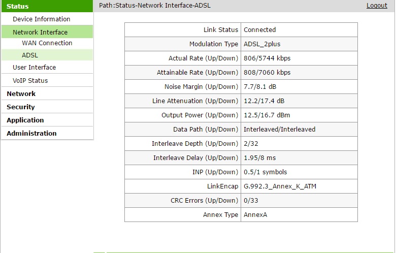

paks Δημοσ. 13 Ιανουαρίου 2017 Μέλος Δημοσ. 13 Ιανουαρίου 2017 σημερινα αποτελεσματα απο speedtest.γινεται να εχω μονο 19 ms?
paks Δημοσ. 13 Ιανουαρίου 2017 Μέλος Δημοσ. 13 Ιανουαρίου 2017 ναι σωστα διαγραφηκε η προηγουμενη δεν το ειχα δει.οριστε.
Rmacobra Δημοσ. 13 Ιανουαρίου 2017 Δημοσ. 13 Ιανουαρίου 2017 εγω με ιδιο line attenuation κλειδωνω στα 17mbps με Οτε δηλωσε βλαβη φιλε για μενα με τετοιο line attenuation επρεπε να κλειδωνες πανω απο 12.
paks Δημοσ. 13 Ιανουαρίου 2017 Μέλος Δημοσ. 13 Ιανουαρίου 2017 εγω με ιδιο line attenuation κλειδωνω στα 17mbps με Οτε δηλωσε βλαβη φιλε για μενα με τετοιο line attenuation επρεπε να κλειδωνες πανω απο 12. πριν 2 μηνες ειχα και εγω τετοια ταχυτητα 12-13 mbps.πριν ενα χρονο ειχε ξανα προβλημα ο χαλκος και μου τον αλλαξαν και μαλιστα μου ειπαν οτι θα πληρωσουν αυτοι ολα τα εξοδα,οπως και εγινε το εφτιαξαν.πριν 2 μηνες ομως εγινε παλι το ιδιο με την διαφορα οτι τωρα μου λενε οτι δεν γινεται να φτιαχτει γιατι δεν εχει διαθεσιμο χαλκο ο οτε και οτι αυτη θα ειναι η ταχυτητα μου..ζω στο κεντρο τις πολης και εχω ταχυτητες χωριου.

bill2015 Δημοσ. 8 Ιουνίου 2017 Δημοσ. 8 Ιουνίου 2017 εγω με attenuation 27 πίαν 15,7 ζήτα 6 snr και μίπως σε έχουν προφίλ 5 και όχι ελευθερο ;
panos30x Δημοσ. 9 Ιουνίου 2017 Δημοσ. 9 Ιουνίου 2017 Διστιχος οτε..δίνει γραμμες απο χαλκό ακομμα...και εγω εγω εχω 5.5md..μεγαλη αποσταση..
bill2015 Δημοσ. 9 Ιουνίου 2017 Δημοσ. 9 Ιουνίου 2017 και εγω φιλε γύρω στα 1800 καλωδιακα μέτρα είμαι με hol και πίανω 15,7
