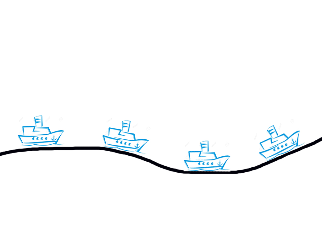

Gunix Δημοσ. 12 Ιανουαρίου 2017 Δημοσ. 12 Ιανουαρίου 2017 Καλημέρα σε όλους σας. Θα ήθελα την βοήθεια σας παρακαλώ. Φτιάχνω ένα website με bootstrap που θα περιέχει το περιεχόμενο της ένα καράβι που θα κάνει ένα animation όπως θα δείτε στην εικόνα. Επειδή είμαι αρχάριος πως μπορώ να κάνω ένα τέτοιο? Επίσης να σας αναφέρω ότι μελετάω το w3schools.

dominotrix Δημοσ. 12 Ιανουαρίου 2017 Δημοσ. 12 Ιανουαρίου 2017 Με την CSS3 επηρεαζεις την εμφανιση καποιων στοιχειων. Μπορεις να τους δωσεις ενα animation. Αν θελεις ομως ιδιαιτεροτητες (πχ το animation αυτο να "παιζει" μονο οταν εμφανιστει το συγκεκριμενο στοιχειο στην οθονη μετα απο scrolling) τοτε οντως χρειαζεσαι JS. Προφανως και το ιδιο το animation αν θελεις το φτιαχνεις και με JS αν θελεις, απλα με CSS ειναι πιο ευκολο και πιο lightweight. Γενικα στο development υπαρχουν για οτιδηποτε θελεις να κανεις πολλοι τροποι να το πετυχεις. Το θεμα ειναι να ξερεις οχι μονο αυτους τους τροπους, αλλα τον πιο efficient απο αυτους. Τωρα οσο για το προβλημα σου, θα ηθελα να μαθω τα εξης: το καραβακι θα ειναι σε ενα σημειο και απλα θα εχει την κινηση σα να ειναι σε θαλασσα, ή οντως θα μετακινειται απο αριστερα προς δεξια; Αν μπορεις να φτιαξεις ολα τα frames θα μπορουσες να χρησιμοποιησεις animation steps() http://blog.teamtreehouse.com/css-sprite-sheet-animations-steps Ενω ειναι πολυ ευκολο να βαλεις τον κωδικα ετσι ωστε το καραβακι να κουνιεται στο γιαλο, ειναι αρκετα δυσκολο να βρεις τις καταλληλες τιμες ετσι ωστε η κινηση αυτη να ειναι smooth και ρεαλιστικη. Εδω χρειαζεσαι physics τα οποια ειναι στανταρ τιμες για καποιες ρεαλιστικες κινησεις οπως ενας ανθρωπος που περπαταει, η το φτερουγισμα ενος πουλιου. Προσωπικα δεν εχω ασχοληθει, απλα αυτη ειναι η θεωρια. Αν θελεις, μπορεις να ψαξεις στο codepen.io Ειδικα αφου εισαι και σχετικα αρχαριος το συγκεκριμενο θα σε βοηθησει να μαθεις νεα πραγματα και να δεις το source code για να καταλαβεις πως λειτουργουν.
Gunix Δημοσ. 12 Ιανουαρίου 2017 Μέλος Δημοσ. 12 Ιανουαρίου 2017 το καραβακι θα ειναι σε ενα σημειο και απλα θα εχει την κινηση σα να ειναι σε θαλασσα, ή οντως θα μετακινειται απο αριστερα προς δεξια; Ναι θα ξεκινάει από αριστερά προς τα δεξιά. Μπορείς να μου προτείνεις ή κάποιος μερικά tutorial για JavaScript Animation?
