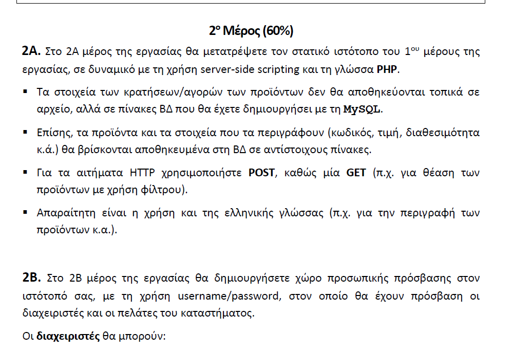

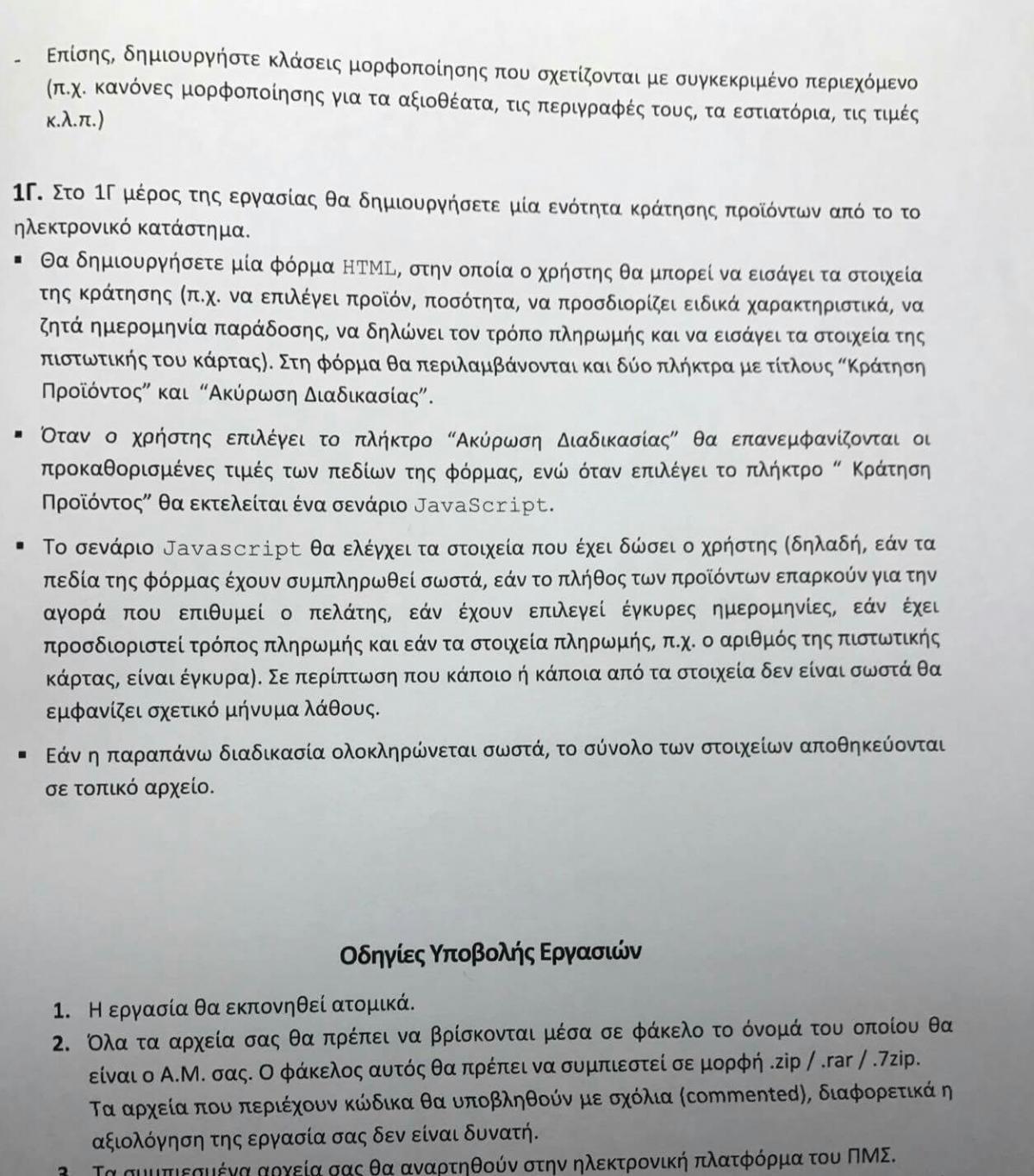

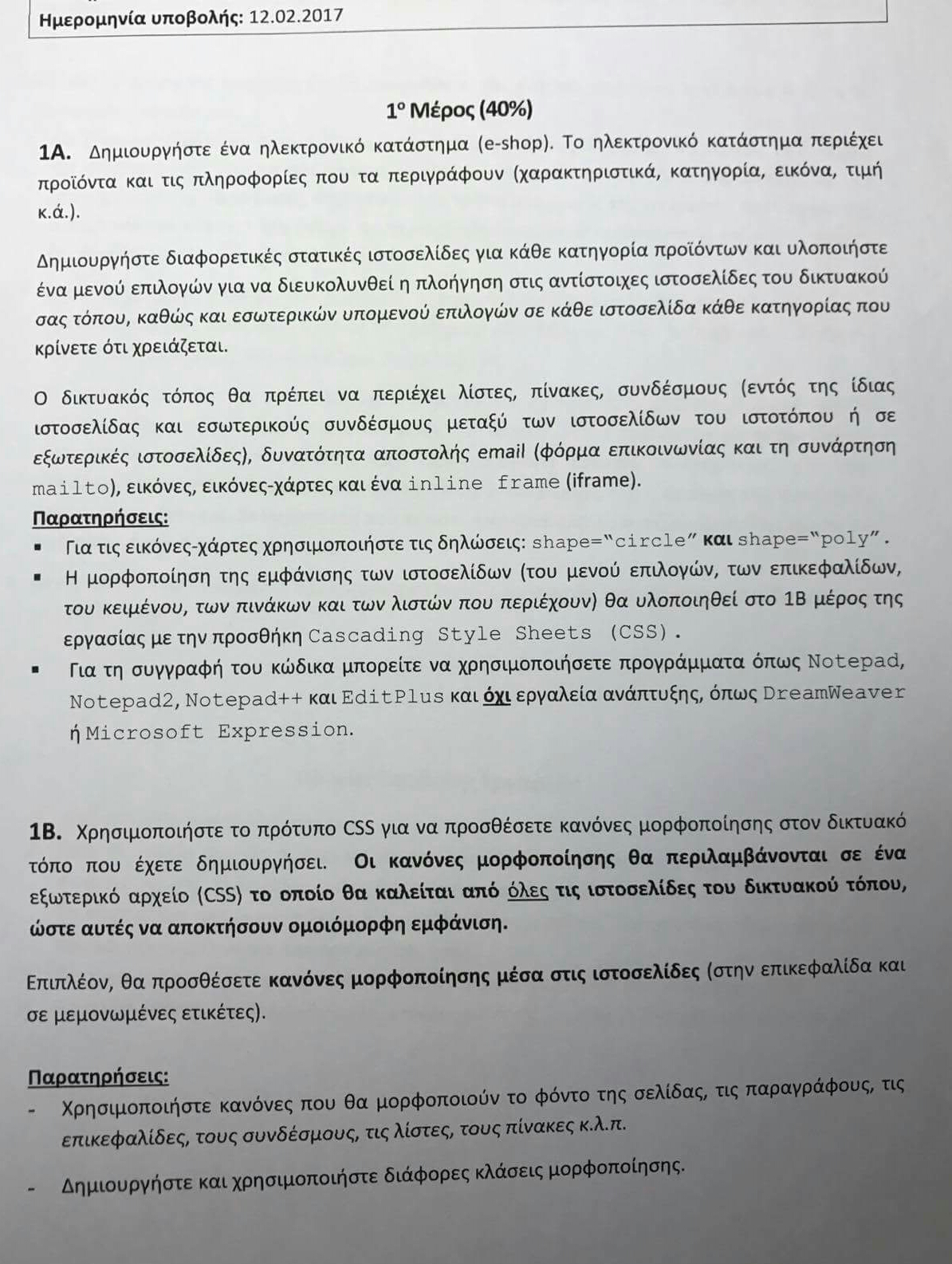

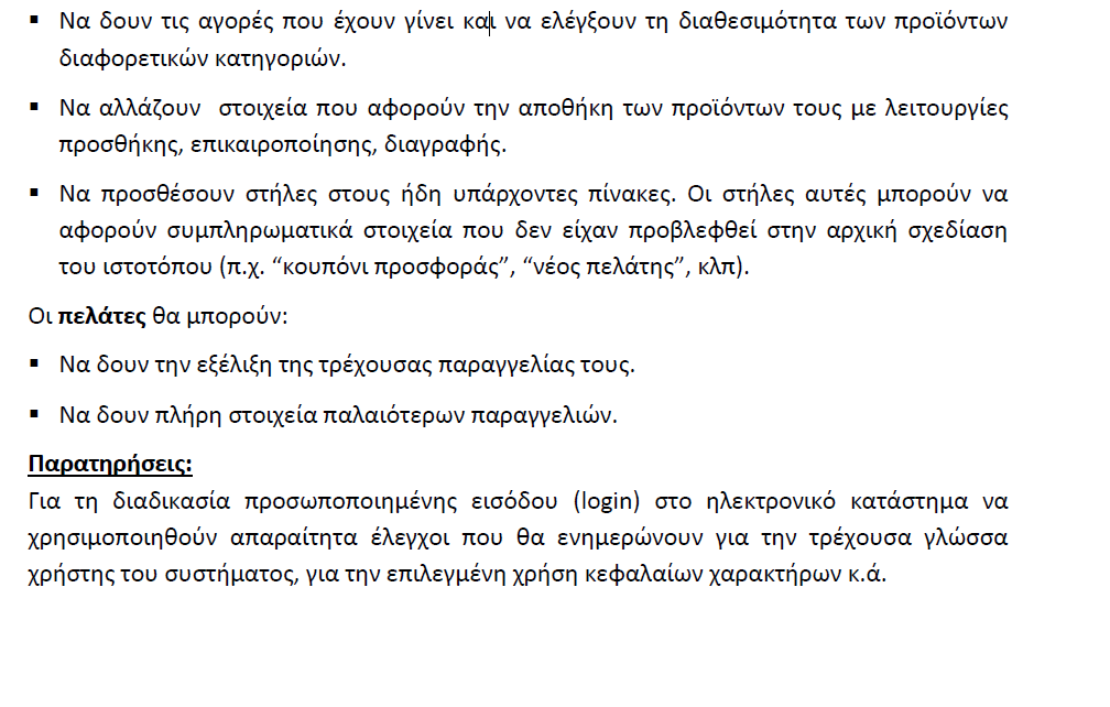

MUDIS Δημοσ. 16 Ιανουαρίου 2017 Μέλος Δημοσ. 16 Ιανουαρίου 2017 Καλημέρα, η εργασία είναι αυτή. ( Χρειάζεται βάση δεδομένων )
exarhis Δημοσ. 16 Ιανουαρίου 2017 Δημοσ. 16 Ιανουαρίου 2017 Στην άσκηση θα έκανα τα παρακάτω. Θα δημιουργούσα αυτό που θέλω να δείχνει ο browser δλδ τις στατικές σελίδες. Μετά τη βάση δεδομένων, τη δομή. Και τέλος θα δημιουργούσα τη λογική, δηλαδή το κώδικα PHP που θα τα ενώνει, τη βάση δεδομένων και την εμφάνιση. 1
mad-proffessor Δημοσ. 16 Ιανουαρίου 2017 Δημοσ. 16 Ιανουαρίου 2017 Προφανώς και δε χρειάζεται να φτιάξεις ολόκληρο e-shop απο την αρχή για την εργασία μιας εβδομάδας ενός μήνα. Απλά θα κάνεις ότι ακριβώς ζητάει η άσκηση αυστηρά. Αν ήταν π.χ η διπλωματική σου εργασία τότε θα έπρεπε να κάνεις ότι λεει ο παπι. Δηλαδή ολόκληρο e-shop απο το μηδέν. 1
MUDIS Δημοσ. 16 Ιανουαρίου 2017 Μέλος Δημοσ. 16 Ιανουαρίου 2017 Καλησπέρα και ευχαριστώ τους πάντες για τον χρόνο που σπαταλάτε. Ήρθε και το δεύτερο μέρος της εργασίας,τώτρα εξηγούνται κάποια πράγματα.... Νομίζω...
isay Δημοσ. 16 Ιανουαρίου 2017 Δημοσ. 16 Ιανουαρίου 2017 Αν πας για max 40% τοτε δεν χρειάζεσαι βάση και η χρήση της php θα ειναι περιορισμένη. Τα πιο "δυσκολα" είναι το script της javascript για έλεγχο και το κομμάτι της php για εγγραφή των στοιχείων σε ένα txt αρχείο (αν googlαρεις php text write θα βρεις μπολικο υλικο). Για τις δοκιμές σιγουρα θα χρειαστείς host (είτε στον υπολογιστή σου ή σε κάποιο server) που να υποστηρίζει php. Το αρχείο εγγραφής πρέπει να έχει δικαιώματα εγγραφής 777 (δηλαδή εγγραφής) ώστε να μπορει η php να γράψει μέσα του. Η μορφή εγγραφής μπορεί να ειναι ανα γραμμή με κατάλληλα διαχωριστικά, π.χ. ***παπαδοπουλος|Κώστας|343453|2|διευθυνση 22|11122|Αθήνα|visa|1245678912345** και το παραπάνω το "παραγεις" me php πριν το κάνεις εγγραφή στο txt. Αν πας για πάνω απο 40% τοτε ουσιαστικά φτιάχνεις πλήρες eshop όπως στο μήνυμα #4. Προταση μου : Αρχικά φτιάξε την εργασία για το 40%. Ετσι θα εξοικοιωθείς με κάποια πράγματα και θα οπτικοποιήσεις τη δομή του eshop στο μυαλό σου. Κάνε την καλή και αποθήκευσε την σαν backup. Μετά ξεκίνα για το +40% και αρχίζεις να τροποποιείς την πρώτη έκδοση (οχι το backup) μεχρι το τελικό αποτελεσμα. Το πλεονέτημα ειναι οτι δεν θα καίγεσαι για ασήμαντα πράγματα οπως πχ maps shape και στην περιπτωση που δεν προλάβεις εχεις το 40% στην τσέπη. Για το 60% εγω θα ακολουθούσα την παρακάτω σειρά Πρώτα τη δομή της βάσης δεδομένων (πίνακες, αριθμηση, κλπ) Το backend των υπαλληλων ώστε να προσθέτεις και να αφαιρεις προϊόντα χωρίς να ασχολείσαι χειροκίνητα με τη βάση. Για αυτό το στάδιο δεν θα έκανα ταυτοποιηση (μπαίνει αργότερα). Πρόσεξε εδω μια λεπτομέρεια. Η εργασία δεν ζητά ΙΔΙΑ διαχείρηση για πελάτες και προσωπικό. Άρα μπορείς να φτιάξεις μια σελίδα (ειρωνικό το μια) για admins (π.χ. backoffice.php ) και μια για πελάτες (π.χ. customerpanel.php) Σελίδες του site που οποιοσδήποτε μπορεί να δει τα προϊόντα και να παραγγείλει οτι θέλει (το 40%) αλλά με εγγραφή στη database login χρηστών/admins Τα υπολοιπα. Προσεχε μια βασική λεπτομέρεια. Σώσε όλα τα αρχεία με μικρους λατινικους χαρακτήρες και αν χρειαστείς κενο βάλε underscore _ οχι κενο. Αλλο αρχείο το selida.php αλλο το SeliDa.PHP και αλλο το sel ida.php 2
