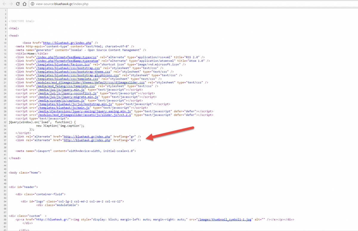

pokemonhunter Δημοσ. 10 Ιανουαρίου 2017 Δημοσ. 10 Ιανουαρίου 2017 Καλησπερα παιδια φτιαχνω ενα site σε joomla στα αγγλικα, και τωρα θελω να το κανω και ελληνικα(δηλ πατωντας πανω στη σημαιουλα να γινεται αντιστοιχα η μεταφραση). Καποιο module/program να με βοηθησει στο εργο μου? Ευχαριστω. YΓ> εχω αρχισει και δουλευω το falang αλλα οταν παταω την σημαιουλα δεν αλαζει γλωσσα..

pokemonhunter Δημοσ. 11 Ιανουαρίου 2017 Μέλος Δημοσ. 11 Ιανουαρίου 2017 το site ειναι αυτο > bluehawk.gr μηπως μπορει να εντοπισει καποιος που κανω λαθος γιατι κανω βημα βημα το documentation αλλα δεν κανει μεταφραση :/
tzotzosgr Δημοσ. 11 Ιανουαρίου 2017 Δημοσ. 11 Ιανουαρίου 2017 το site ειναι αυτο > bluehawk.gr μηπως μπορει να εντοπισει καποιος που κανω λαθος γιατι κανω βημα βημα το documentation αλλα δεν κανει μεταφραση :/ ριξε μια ματια εδω http://www.faboba.com/en/composants/falang/documentation.html κατι θα κανεις λαθο!
lionheart82 Δημοσ. 11 Ιανουαρίου 2017 Δημοσ. 11 Ιανουαρίου 2017 Απο οτι βλεπω παντως το url πανω αλλάζει απλα δεν αλλάζει το κειμενο. Έχεις μεταφράσει το κείμενο στην 2η γλώσσα; Μήπως θελεις να μεταφράζεται αυτοματα απο κάποιο plugin και δεν έχω καταλάβει καλα;

pokemonhunter Δημοσ. 12 Ιανουαρίου 2017 Μέλος Δημοσ. 12 Ιανουαρίου 2017 Ευχαριστω παιδια για τις απαντησεις. Τελικα στα Plugin δεν ειχα ενεργοποιησει το system filter language (μονο στα module το εκανα ο χαζοs).
