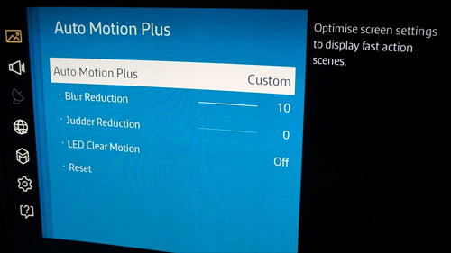

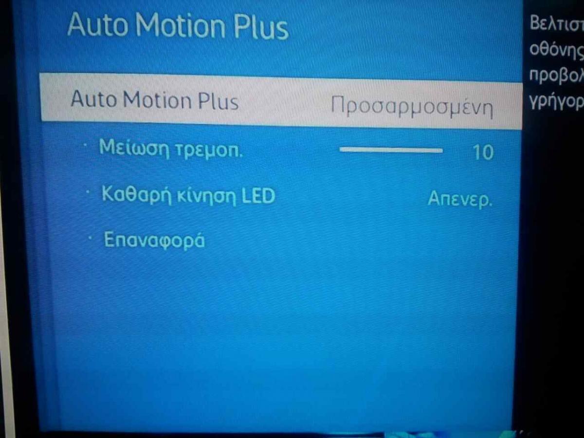

bsp Δημοσ. 18 Φεβρουαρίου 2017 Μέλος Δημοσ. 18 Φεβρουαρίου 2017 (επεξεργασμένο) Εγω σε ολες τις διαφημισεις εχω το ιδιο προβλημα. Στην σελιδα 2 ο listener μου γραφει οτι τα πανελ 50Hz στο Auto Motion Plus εχουν μόνο ρυθμιστικό μείωσης τρεμοπαίγματος. Ενώ όσες είναι 100Hz panel,έχουν και τη μείωση θολότητας (Blur Reduction) Η δικια μου τηλεοραση δεν εχει μείωση θολότητας (Blur Reduction) Eδω αναφερει οτι ειναι 60Hz Σε αυτο το σαιτ στα χαρακτηριστικα γραφει...Standard Refresh Rate 50 Hz View full specification....http://www.bootskitchenappliances.com/product/ue40j6240-samsung-tv-black-42398-108.aspx?&WT.z_PT=AV&WT.z_AT=Led%20Tvs&WT.z_BR=Samsung&WT.z_FT=Free%20Standing&WT.z_PC=UE40J6240&WT.srch=1&WT.z_MT=Affiliate&WT.z_RTM=PHG&WT.srch=1&WT.z_MT=priceprobe&WT.z_RTM=PHG&WT.z_CN=1100l3813&WT.z_AG=Comparison&WT.z_AT=&WT.z_KW=priceprobe# Ποια ειναι η γνωμη σου...? Επεξ/σία 18 Φεβρουαρίου 2017 από bsp
yositosi Δημοσ. 18 Φεβρουαρίου 2017 Δημοσ. 18 Φεβρουαρίου 2017 Με βάση αυτό που ανέβασες, το panel σου είναι 50άρι (60άρι βασικά). Γενικά για να ξέρεις επειδή στην αγορά κατασκευαστών έχει προκύψει ένα μεγάλο γλέντι τους τελευταίους μήνες το οποίο έχει οδηγήσει σε τεράστια άνοδο τιμής των panel. Στις mid-range τηλεοράσεις οι περισσότεροι παίρνουν "φασόν" πάνελ από το εμπόριο (π.χ. η Sony πανελ δεν κατασκευάζει). Στις 40~43 ίντσες αλλά και στις 32") υπήρξε ΤΕΡΑΣΤΙΑ αναμπουμπούλα. Η Samsung η οποία είναι και κατασκευαστής panel άρχισε να αγοράζει μαζικά αποθέματα πάνελ 40" από BOE, AUO, Sharp, CMO κλπ... σε βαθμό που άρχισε να εμφανίζεται έλλειψη προσφοράς για τους υπόλοιπους και οι τιμές να ανεβαίνουν (η Samsung τα αγόρασε φθηνά γιατί τα "έκλεισε" όταν ήταν οι τιμές πάτωμα... δηλαδή ως το καλοκαίρι που βλέπαμε τις προσφορές από ΟΛΟΥΣ να πηγαίνουν σύννεφο). Το άμεσο αποτέλεσμα ήταν όλοι να στραφούν στις 43" ίντσες διάσταση που βγάζει ΑΠΟΚΛΕΙΣΤΙΚΑ η LG με αποτέλεσμα να ανεβούν και οι τιμές σε εκείνα. Στη συνέχεια η Samsung ανακοίνωσε ότι έκλεινε τις γραμμές παραγωγής της για τη διάσταση των 40" προκαλώντας ακόμα μεγαλύτερο χαμό στην παγκόσμια αγορά. Τα παραπάνω για την ιστορία για να καταλάβεις το παιχνίδι που παίζεται (χρηματιστήριο). Στην πράξη αυτό σημαίνει ότι κατά πάσα πιθανότητα ανάλογα με το batch παραγωγής η Samsung ενδέχεται να φοράει άλλα panel. Δεν μπορώ να ξέρω αν το κάνει αυτό ανά μοντέλο, ή ανεξαρτήτως μοντέλων (ο ίδιος εμπορικός κωδικός να έχει βγει με διάφορες εκδόσεις panel). Από όσο την έψαξα επιμελώς δεν δηλώνουν πουθενά panel specs ή Ηz παρά μόνο τα 700PQI, όρος πολύ γενικός. Από το factory menu screenshot δεν βλέπω πουθενά να φαίνεται ο κατασκευαστής του panel. Βέβαια για να είμαι απολύτως ειλικρινής το βλέπω χλωμό μοντέλο αυτής της κατηγορίας να φοράει 120hz πανελ, αλλά δεν το κόβω κιόλας. Σου το λέω γιατί ειναι mainstream μοντέλο χαμηλής τιμής, και τα πάνελ 120Hz είναι κατά ΠΟΛΥ ακριβότερα μιας και δεν είναι ιδιαίτερα εμπορικά μιας και τα προτιμάνε "μεγάλες εταιρείες" για πιο Mid-high end μοντέλα. Γενικά η συντριπτική πλειοψηφία των τηλεοράσεων που πωλούνται είναι με 50Hz πανελ!!! Επειδή βλέπω ότι το μηχανάκι έχει καλά χαρακτηριστικά, αν η εικόνα είναι καλή σε ταινίες και λοιπό περιεχόμενο... στη θέση σου θα το προσπερνούσα Υ.Γ. Στην κρεβατοκάμαρα έχει μια κινεζιά 25άρα με FHD panel της Sharp, το οποίο έιναι στα 50Hz... Θέμα με τα scrolls ουδέποτε δεν είχε... άρα κάτι άλλο δεν της κάθεται καλά και καμία σχέση με το panel. 1

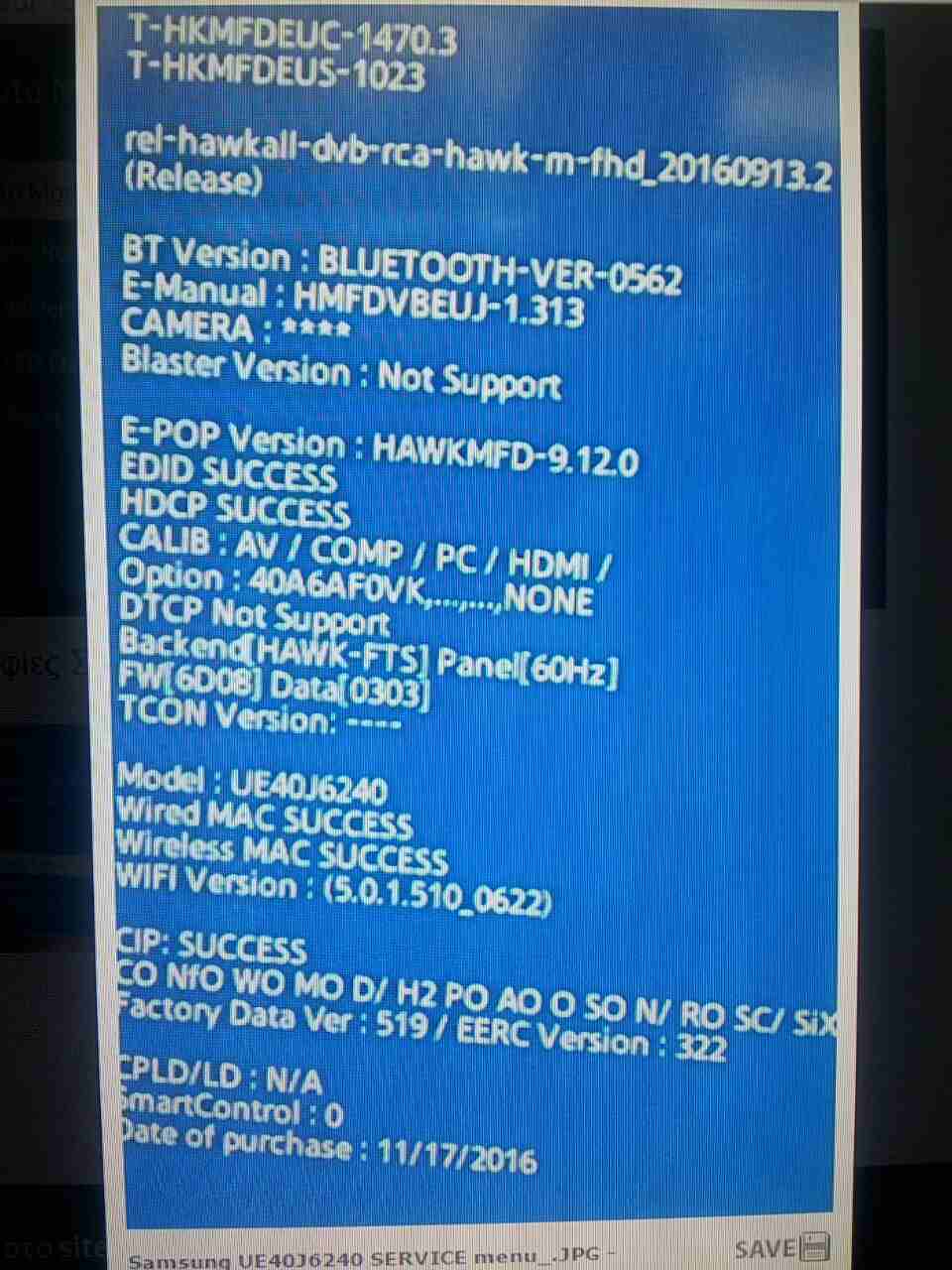

graphist83 Δημοσ. 18 Φεβρουαρίου 2017 Δημοσ. 18 Φεβρουαρίου 2017 Τα πανελ που φορανε οι Samsung ειναι Samsung, AYO, Sharp (οι 60αρες) και πολυ σπανια CMO. Απο LG, PTV, Vestel κτλ. δεν ειχε ποτε συνεργασια. Οι κωδικοι των service menu αναφερουν τα παντα για το μοντελο αυτο. Στο κομματι option μπορουμε να το δουμε. Option : 40A1UU7VJ,....,....,NONE (from the Service Menu) 40 = Size in inches A = vendor / Manufacturer / where:- A = Samsung DisplayD = CMO (Chimei Innolux / Chilin /)L = AUO (AU Optronics)R = AUO (AU Optronics)I = CPT (Chunghwa Picture Tube)P = CMI (Chimei Innolux)H = Sharp DisplayS = Sharp / (Samsung China)B = Beijing Optoelectronics 1 = Panel frequency where:- 6 = 50 (60Hz)1 = 100 (120Hz)2 = 200 (240Hz) U = Panel Finish where:- U = UltraclearA = Antiglare U = Panel resolution where:- U = UHDF = Full HDH = HD Με βαση λοιπον τον πινακα και τα μενου αναφερει οτι το πανελ ειναι μαμα Samsung, 50HZ εγγενη με antiglare επιστρωση και 1920Χ1080p αναλυση. Οι σειρες 6ΧΧΧ εχουν ολες λογισμικο και επεξεργαστη εξομαλυνσης κινησης. Οχι τον ιδιο σε ολα τα μοντελα, αλλα υπαρχει. Τελος πολυ σημαντικο. Για το προβλημα στα κυλιομενα στην Digea αναφέρθηκα ΔΥΟ φορες οτι οφειλεται στην intelaced μεταδοση των καναλιων. 2
bsp Δημοσ. 19 Φεβρουαρίου 2017 Μέλος Δημοσ. 19 Φεβρουαρίου 2017 (επεξεργασμένο) Αρα το mail που μου εστειλαν οτι το πανελ της τηλεορασης μου ειναι 120Hz ειναι ψευδες και παραπλανητικο... Επεξ/σία 19 Φεβρουαρίου 2017 από bsp
