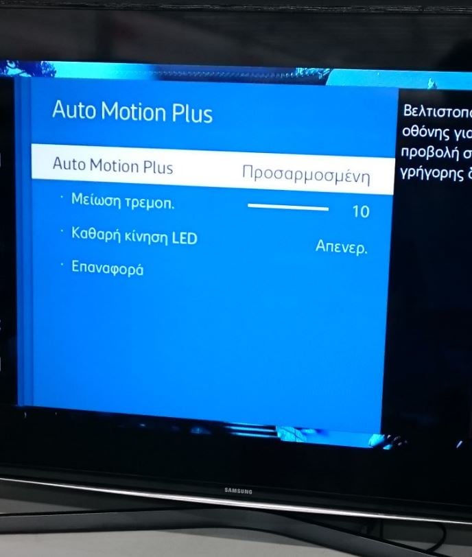

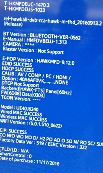

listener Δημοσ. 19 Ιανουαρίου 2017 Δημοσ. 19 Ιανουαρίου 2017 Λοιπόν όπως φαίνεται από τις επισυναπτόμενες φωτογραφίες (Μικρογραφίες Συνημμένων) , Samsung UE40J6240: 40A6AF0VK , άρα Α=Samsung panel 6=50Hz panel Auto Motion Plus:μόνο ρυθμιστικό μείωση τρεμοπαίγματος. Ενώ όσες είναι 100Hz panel,έχουν και τη μείωση θολότητας (Blur Reduction)

graphist83 Δημοσ. 20 Ιανουαρίου 2017 Δημοσ. 20 Ιανουαρίου 2017 Τα γραμματα στην digea σχεδον σε κανενα μοντελο δεν κυλουν σωστα. Λογω interlaced αναλυσης. Ακομα και μοντελα με 100HZ πανελ και 200 (στα παλαιοτερα μοντελα). Δες το σε καποιο 1080p η εστω 720p Βαση των service menu οντως δειχνει 50HZ εγγενη ανανεωση. Αλλα εφοσον εχει interpolation πολυ λιγα θεματα θα εχεις. Ειδικα σε αυτο το μεγεθος. 1
