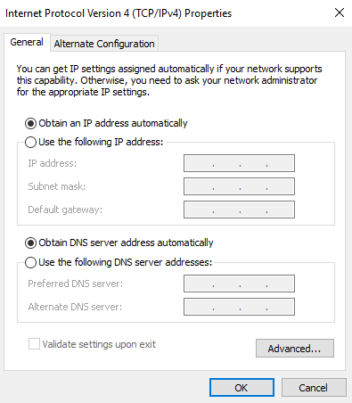

giorgionats Δημοσ. 14 Νοεμβρίου 2018 Δημοσ. 14 Νοεμβρίου 2018 (επεξεργασμένο) Στις 13/11/2018 στις 12:18 ΜΜ, poulinos είπε πολλοι παροχοι εξαιρεση ο οτε δεν αφηνουν πολλαπλες κλησεις Pppoe Οσο ξερω.επισης για να κανει κληση και το thomson αλλα και το xiaomi προυποθετει οτι το thomson εχει ενεργοποιημενο το pppoe passthrough. αποφασισε ή θα παιξεις με διπλο Nat και Dhcp απο το xiaomi ή θα γυρισεις σε bridge to thomson και μετα θα παιξεις pppoe. αν το κανεις bridge μπορει να μην εχεις μετα προσβαση στο thomson οποτε εκει ή θα συνδεεσαι απευθειας στο thomson για να μπεις στο web interface ή θα πρεπει να το κανεις με αλλους τροπους .καλωδιο lan to lan routes κτλ. απλα ετσι εχεις 2 Nat και θες διπλα Port forward.εκτος αν κανεις bridge to thomson που δεν ειναι κατι δυσκολο.απο το wizard γινεται.και βεβαια να μην εχουν την ιδια Ip το xiaomi με το thomson.dhcp θες μονο στο xiaomi ακομα και στο bridge. αν μιλαμε για adsl νομιζω δεν αφηνει η forthnet Δευτερο Pppoe session πραγματι. Καλησπέρα και ευχαριστώ για τις απαντήσεις. Είχα δοκιμάσει αρχικά με bridge mode αλλά δεν είχα βγάλει άκρη επειδή δεν μπορούσα να μπώ στο menu του Thomson.. Θα το ξαναδοκιμάσω το ΣΚ. Όσον αφορά την πρόσβαση στο Thomson όταν ειναι σε bridge mode (έχει default ip 192.168.1.254) πως θα γίνει? Επειδή απάντησες και για το ΖΤΕ ρωτάω..Θα πρέπει να το ρυθμίσω στο IPV4(εικόνα) αφού έχω επιλέξει τη σύνδεση lan απο laptop σε thomson? Επεξ/σία 14 Νοεμβρίου 2018 από giorgionats

poulinos Δημοσ. 26 Νοεμβρίου 2018 Δημοσ. 26 Νοεμβρίου 2018 On 14/11/2018 at 16:05, giorgionats said: Καλησπέρα και ευχαριστώ για τις απαντήσεις. Είχα δοκιμάσει αρχικά με bridge mode αλλά δεν είχα βγάλει άκρη επειδή δεν μπορούσα να μπώ στο menu του Thomson.. Θα το ξαναδοκιμάσω το ΣΚ. Όσον αφορά την πρόσβαση στο Thomson όταν ειναι σε bridge mode (έχει default ip 192.168.1.254) πως θα γίνει? Επειδή απάντησες και για το ΖΤΕ ρωτάω..Θα πρέπει να το ρυθμίσω στο IPV4(εικόνα) αφού έχω επιλέξει τη σύνδεση lan απο laptop σε thomson? ip 192.168.1.200 subnet 255.255.255.0 default gateway 192.168.1.254 και θα μπεις κανονικα στο technicolor. dns δεν μας νοιαζει καν. On 14/11/2018 at 20:29, aris333 said: ναι φιλε!ευχαριστω για την αμεση απαντηση! εχω παραγγειλη απο κινα το συγκεκριμενο δεν το εχω παραλαβει ακομα.. αν δε βαλω PADAVAN θα ειναι πιο αργο το ρουτερ μου?(xiaomi wifi router 3) τι ακριβως κανει δλδ..? εγω το θελω μονο για επεκταση wifi θα παιρνω wifi απο απεναντι μπαλκονι 30 μετρα και θα το επεκτανω σπιτι μου.. το καθε Custom firmware εχει και διαφορετικες δυνατοτητες.το τι μπορει να αλλαζει πρεπει να το δεις.μπορει να εχει παραπανω πραγματα μπορει καλυτερο Interface μπορει να εχει δυνατοτητες που δεν εχει το κανονικο firmware. δεν το εχω δοκιμασει και δεν εχω αποψη. On 22/11/2018 at 14:49, chris_g92 said: Εχω και εγω ενα mi wifi 3 μποστα απο speedport 2i. Το εβαλα απλα να κανει κληση και αυτο και εκλεισα το wifi απο το speedport. Πρεπει να κανω κατι αλλο?. Επισης με padavan κερδιζουμε κατι εχει περισσοτεροες δυνατοτητες? Επισης ειναι safe και stable? δεν χρειαζεται να κανεις τιποτα αλλο. 1
