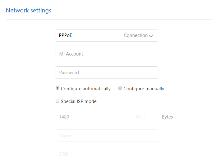

giorgionats Δημοσ. 8 Νοεμβρίου 2018 Δημοσ. 8 Νοεμβρίου 2018 Καλησπέρα, έχω το thomson tg585 v8 σε forhtnet γραμμή. Συνδέω καλώδιο απο lan1 του thomson σε wan του xiaomi. Από την εφαρμογή του κινητού προσπαθώ να το σετάρω σαν router. Βάζω κωδικούς από forthnet και μου βγάζει μύνημα ότι δεν μπορεί να κάνει κλήση...Τι μπορεί να φταίει. Έκανα επαναφορά εργοστασιακών στο thomson, ξαναδοκίμασα και τίποτα.. Μονο σαν wired repeater κατάφερα να λειτουργήσω το xiaomi. Υπάρχει περίπτωση να μπλοκάρει η forthnet το xiaomi όταν κάνει κλήση ?( κάτι παρόμοιο διάβασα σε forum εξωτερικού) Τελικά αφού πρώτα το εγκατέστησα ως repeater, μετά μέσα από την εφαρμογή το άλλαξα να δουλεύει ως router και προς το παρόν φαίνεται να λειτουργεί σωστά. Δηλαδή δίνει το xiaomi τις ip στις συσκευές.. Επίσης έκλεισα το wifi από το Thomson. Χρειάζεται να ρυθμίσω κάτι άλλο στο Thomson?

giorgionats Δημοσ. 9 Νοεμβρίου 2018 Δημοσ. 9 Νοεμβρίου 2018 Στις ρυθμίσεις μου βγάζει Connection Type DHCP. Όταν πάω στο network settings και επιλέξω PPPOE, βάλω κωδικούς Mi account, πατήσω configure automatically, τότε ενώ μου λέει ότι έχει γίνει dial up κλήση και εμφανίζει τα στοιχεία στο internet info δεν μπαίνει στο ιντερνετ. Επίσης χάνω την πρόσβαση στο thomson ενώ αν έχω DHCP τότε μπαίνω από 192,168,1,254. Μόνο αν αφήσω DHCP συνδέεται στο ιντερνετ και έχω πρόσβαση και στο thomson.Γνωρίζει κανείς τι πρέπει να ρυθμίσω?
giorgionats Δημοσ. 10 Νοεμβρίου 2018 Δημοσ. 10 Νοεμβρίου 2018 Τελικά αφού δεν έβγαλα άκρη με pppoe ρύθμισα static ip στο xiaomi την ίδια που είχε πάρει αρχικά από το thomson με DHCP. Στη συνέχεια έκλεισα το DHCP από το Thomson και προς το παρόν δουλεύει κανονικά.
timos71 Δημοσ. 12 Νοεμβρίου 2018 Δημοσ. 12 Νοεμβρίου 2018 On 09/11/2018 at 17:34, giorgionats said: Στις ρυθμίσεις μου βγάζει Connection Type DHCP. Όταν πάω στο network settings και επιλέξω PPPOE, βάλω κωδικούς Mi account, πατήσω configure automatically, τότε ενώ μου λέει ότι έχει γίνει dial up κλήση και εμφανίζει τα στοιχεία στο internet info δεν μπαίνει στο ιντερνετ. Επίσης χάνω την πρόσβαση στο thomson ενώ αν έχω DHCP τότε μπαίνω από 192,168,1,254. Μόνο αν αφήσω DHCP συνδέεται στο ιντερνετ και έχω πρόσβαση και στο thomson.Γνωρίζει κανείς τι πρέπει να ρυθμίσω? Αν κάνει κλήση και το μόντεμ/ρούτερ μπορεί να μην αφήνει 2ο ppoe session. Δοκίμασε να βάλεις το μόντεμ σε Bridge mode και μετά ξαναδοκιμάσε να κάνεις ppoe κλήση.
poulinos Δημοσ. 13 Νοεμβρίου 2018 Δημοσ. 13 Νοεμβρίου 2018 On 08/11/2018 at 17:07, giorgionats said: Καλησπέρα, έχω το thomson tg585 v8 σε forhtnet γραμμή. Συνδέω καλώδιο απο lan1 του thomson σε wan του xiaomi. Από την εφαρμογή του κινητού προσπαθώ να το σετάρω σαν router. Βάζω κωδικούς από forthnet και μου βγάζει μύνημα ότι δεν μπορεί να κάνει κλήση...Τι μπορεί να φταίει. Έκανα επαναφορά εργοστασιακών στο thomson, ξαναδοκίμασα και τίποτα.. Μονο σαν wired repeater κατάφερα να λειτουργήσω το xiaomi. Υπάρχει περίπτωση να μπλοκάρει η forthnet το xiaomi όταν κάνει κλήση ?( κάτι παρόμοιο διάβασα σε forum εξωτερικού) Τελικά αφού πρώτα το εγκατέστησα ως repeater, μετά μέσα από την εφαρμογή το άλλαξα να δουλεύει ως router και προς το παρόν φαίνεται να λειτουργεί σωστά. Δηλαδή δίνει το xiaomi τις ip στις συσκευές.. Επίσης έκλεισα το wifi από το Thomson. Χρειάζεται να ρυθμίσω κάτι άλλο στο Thomson? πολλοι παροχοι εξαιρεση ο οτε δεν αφηνουν πολλαπλες κλησεις Pppoe Οσο ξερω.επισης για να κανει κληση και το thomson αλλα και το xiaomi προυποθετει οτι το thomson εχει ενεργοποιημενο το pppoe passthrough. On 09/11/2018 at 17:34, giorgionats said: Στις ρυθμίσεις μου βγάζει Connection Type DHCP. Όταν πάω στο network settings και επιλέξω PPPOE, βάλω κωδικούς Mi account, πατήσω configure automatically, τότε ενώ μου λέει ότι έχει γίνει dial up κλήση και εμφανίζει τα στοιχεία στο internet info δεν μπαίνει στο ιντερνετ. Επίσης χάνω την πρόσβαση στο thomson ενώ αν έχω DHCP τότε μπαίνω από 192,168,1,254. Μόνο αν αφήσω DHCP συνδέεται στο ιντερνετ και έχω πρόσβαση και στο thomson.Γνωρίζει κανείς τι πρέπει να ρυθμίσω? αποφασισε ή θα παιξεις με διπλο Nat και Dhcp απο το xiaomi ή θα γυρισεις σε bridge to thomson και μετα θα παιξεις pppoe. αν το κανεις bridge μπορει να μην εχεις μετα προσβαση στο thomson οποτε εκει ή θα συνδεεσαι απευθειας στο thomson για να μπεις στο web interface ή θα πρεπει να το κανεις με αλλους τροπους .καλωδιο lan to lan routes κτλ. On 10/11/2018 at 11:30, giorgionats said: Τελικά αφού δεν έβγαλα άκρη με pppoe ρύθμισα static ip στο xiaomi την ίδια που είχε πάρει αρχικά από το thomson με DHCP. Στη συνέχεια έκλεισα το DHCP από το Thomson και προς το παρόν δουλεύει κανονικά. απλα ετσι εχεις 2 Nat και θες διπλα Port forward.εκτος αν κανεις bridge to thomson που δεν ειναι κατι δυσκολο.απο το wizard γινεται.και βεβαια να μην εχουν την ιδια Ip το xiaomi με το thomson.dhcp θες μονο στο xiaomi ακομα και στο bridge. 19 hours ago, timos71 said: Αν κάνει κλήση και το μόντεμ/ρούτερ μπορεί να μην αφήνει 2ο ppoe session. Δοκίμασε να βάλεις το μόντεμ σε Bridge mode και μετά ξαναδοκιμάσε να κάνεις ppoe κλήση. αν μιλαμε για adsl νομιζω δεν αφηνει η forthnet Δευτερο Pppoe session πραγματι.
