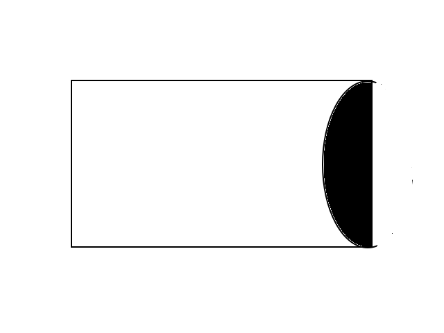

tsofras Δημοσ. 11 Φεβρουαρίου 2017 Μέλος Δημοσ. 11 Φεβρουαρίου 2017 Λοιπόν επειδή εχθές την άνοιξα από όταν φτιάχτηκε μπορεί να μην έχει πλέον το καμένο πιξελ αλλά μετά την αλλαγή του τροφοδοτικού έχει κάτι χειρότερο :S Έχει ένα μαύρο ημικύκλιο στα δεξιά της οθόνης το οποίο φαίνεται ώς γκρι όταν η οθόνη δείχνει το μαύρο και στα άλλα χρώματα απλά ξεχωρίζει από πίσω
graphist83 Δημοσ. 11 Φεβρουαρίου 2017 Δημοσ. 11 Φεβρουαρίου 2017 LG ή samsung ή και τα δυο Το quote του hero είναι για να δει και αυτός την απαντηση Καμιά από τις δύο. Δεν ισχύει ούτε στο ένα εκατομμύριο. Τσεχία, Σλοβακία, Ουγγαρία συναρμολογουν ΑΥΣΤΗΡΆ και οι δύο κορεάτες. Λοιπόν επειδή εχθές την άνοιξα από όταν φτιάχτηκε μπορεί να μην έχει πλέον το καμένο πιξελ αλλά μετά την αλλαγή του τροφοδοτικού έχει κάτι χειρότερο :S Έχει ένα μαύρο ημικύκλιο στα δεξιά της οθόνης το οποίο φαίνεται ώς γκρι όταν η οθόνη δείχνει το μαύρο και στα άλλα χρώματα απλά ξεχωρίζει από πίσω Εάν δεν ήταν πριν εκεί και δεν το είχες προσέξει. Να πας πίσω. Όπως ανοίχτηκε μάλλον ζορίστηκε το bezzel. Αυτές είναι κουμπωτες. Τρώνε πολύ ζόρι για να ανοίξουν. 1
tsofras Δημοσ. 11 Φεβρουαρίου 2017 Μέλος Δημοσ. 11 Φεβρουαρίου 2017 Σίγουρα δεν ήταν θα την πάω από Δευτέρα να δούμε τι θα ακούσω πάλι
