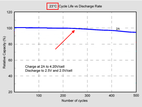

Σύμφωνα με μελέτες από την ιστοσελίδα Batteryuniversity.com, οι σύγχρονες μπαταρίες λιθίου διατηρούν τη μέγιστη χωρητικότητα τους συνήθως μέχρι τους πρώτους 250 κύκλους φόρτισης, ενώ μετά αρχίζει και πέφτει σιγά σιγά η απόδοση τους.

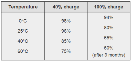

Ένας από τους σημαντικότερους παράγοντες που επηρεάζει τη διάρκεια μπαταρίας είναι η θερμοκρασία. Οι μπαταρίες είναι σαν τους ανθρώπους, λειτουργούν καλύτερα σε θερμοκρασία δωματίου.
Μετρήσεις έχουν δείξει ότι εάν αποθηκεύσουμε την μπαταρία μας φορτισμένη στο 100% στους 25°C, μέσα σε 3 μήνες θα έχει χάσει το 20% της χωρητικότητας της.
Αντίστοιχα εάν την αποθηκεύσουμε στους 40°C η χωρητικότητα της μπορεί να πέσει έως και 35%.
Επίσης παρατηρούμε ότι εάν την αποθηκεύσουμε φορτισμένη γύρω στο 40% οι απώλειες της μέσα στο χρόνο είναι μικρότερες.
Θερμοκρασίες άνω των 30°C θεωρούνται υψηλές για τις μπαταρίες, ενώ η εκτεταμένη χρήση τους σε θερμοκρασίες άνω των 40°C για μεγάλα διαστήματα μπορεί να είναι καταστροφικές για τη διάρκεια μπαταρίας.

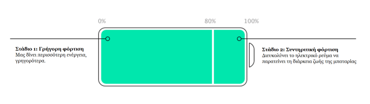

Οι περισσότερες μπαταρίες λιθίου χρησιμοποιούν ταχεία φόρτιση, ώστε η μπαταρία να φορτιστεί γρήγορα έως το 80% και στη συνέχεια, μεταβαίνουν σε μία συντηρητική φόρτιση.

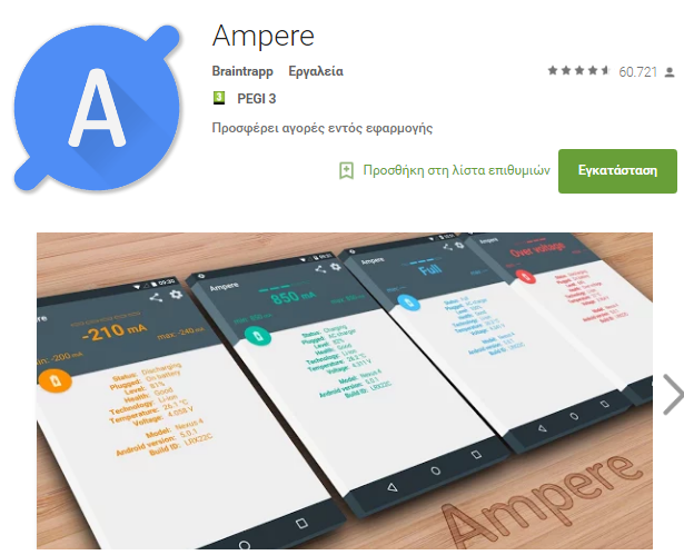

Ampere
Μία από τις πιο αξιόλογες του είδους είναι το Ampere.
To Ampere μπορούμε να το βρούμε δωρεάν στο Play Store.

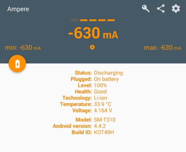

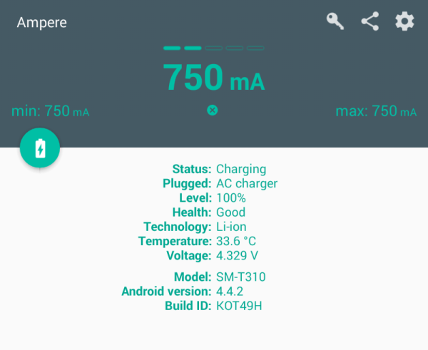

H εφαρμογή μετράει το ρεύμα φόρτισης / αποφόρτισης της μπαταρίας μας. Εάν το τηλέφωνό μας δεν είναι συνδεδεμένο σε φορτιστή, μπορούμε να δούμε την τρέχουσα αποφόρτιση, η οποία εμφανίζεται σαν αρνητική φόρτιση.
Εάν συνδέσουμε ένα φορτιστή τότε το τρέχον ρεύμα που δίνει ο φορτιστής θα χρησιμοποιηθεί για να λειτουργήσει η συσκευή μας, ενώ το υπόλοιπο για να φορτιστεί η μπαταρία μας.
Έτσι εάν το τηλέφωνό μας καταναλώνει 300 mA χωρίς συνδεδεμένο φορτιστή , τότε μια φόρτιση με 600 mA θα φορτώσει την μπαταρία μας με 300 mA ρεύμα.
Με αυτό τον τρόπο μπορούμε να καταλάβουμε εάν ο φορτιστής που χρησιμοποιούμε δίνει το αναγραφόμενο ρεύμα, εάν είναι ελαττωματικός ή ακόμα και εάν η μπαταρία μας έχει απώλειες.
Επίσης το Ampere μας δίνει βασικές πληροφορίες για την κατάσταση της μπαταρίας.
