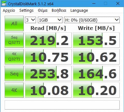

Το έχω 1,5 χρόνο, έκανα ένα quick format χθες για να δω ΑΝ έχει επιρρεαστεί η απόδοση του καθόλου
και τα αποτελέσματα είναι αυτά:
Οπότε συνεχίζει να πετάει. Κανένα πρόβλημα χωρίς secure erase και συναφή.

τα writes σου εχουν πεσει λιγο σε σχεση με οτι βλεπω εδω

btw εσενα γιατι λεει 60GiB και οχι 58? μαλλον θα ειναι το FAT32. ισως αυτο εξηγει και τα χαμηλοτερα read απο εσενα. ειναι το χειροτερο απο τα τρια. NTFS, exFAT παιζουν μαζι μπαλα
και ο τυπος δινει τα ιδια στα writes

φαινεται εχεις χασει στα sequence
Το AS SSD σου δειχνει οτι ειναι align?

Όσο για τις επιδόσεις δεν έχω καμία μείωση. Τόσο ήταν και την πρώτη μέρα.
Μάλλον δεν πιάνω τα μέγιστα λόγω του Renesas USB 3.0 controller που έχει η Μ/Β μου.
Aligned πρέπει να είναι. Δεν του έχω κάνει κάτι για να αλλάξει το alignment.
