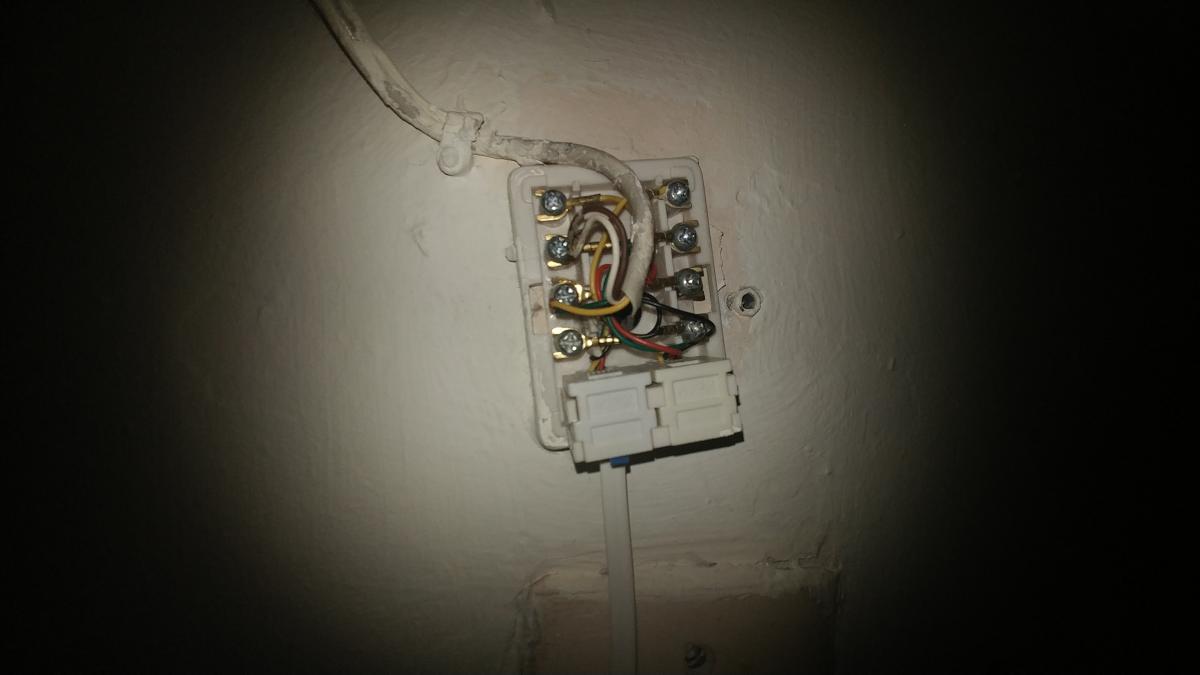

madrivermadonus Δημοσ. 8 Ιανουαρίου 2017 Δημοσ. 8 Ιανουαρίου 2017 1. τι πριζάκι φάινεται οκ αλλα κάνε την παλικαριά να σκύψεις και να το δείς ανάσκελα έχοντας βγάλει το φις rj11 και δες τα χάλκινα 4 λαμάκια αν είναι καθαρά. Έπειτα βάλει το τηλέφωνο και κούνα το φις και δες αν κάνει καθόλου διακοπές ή χριτς-χριτς. 2.Ακολούθα το καλώδιο και δες αν φάινεται κάπου φθαρμένο ειδικά στις γωνίες. Έπειτα πήγαινε στο κουτάκι που λες έξω απο το σπίτι και έλεγξέτο μέσα για οξειδώσεις/μαυρίλες. Το καλώδιο που λες είναι απλό τηλεφωνικό 4κλωνο. Αν θες προληπτικά άλλαξε το καλώδιο με ένα utp που είναι και φθηνό.(0,20/μέτρο).
musedoubler Δημοσ. 8 Ιανουαρίου 2017 Μέλος Δημοσ. 8 Ιανουαρίου 2017 1. τι πριζάκι φάινεται οκ αλλα κάνε την παλικαριά να σκύψεις και να το δείς ανάσκελα έχοντας βγάλει το φις rj11 και δες τα χάλκινα 4 λαμάκια αν είναι καθαρά. Έπειτα βάλει το τηλέφωνο και κούνα το φις και δες αν κάνει καθόλου διακοπές ή χριτς-χριτς. 2.Ακολούθα το καλώδιο και δες αν φάινεται κάπου φθαρμένο ειδικά στις γωνίες. Έπειτα πήγαινε στο κουτάκι που λες έξω απο το σπίτι και έλεγξέτο μέσα για οξειδώσεις/μαυρίλες. Το καλώδιο που λες είναι απλό τηλεφωνικό 4κλωνο. Αν θες προληπτικά άλλαξε το καλώδιο με ένα utp που είναι και φθηνό.(0,20/μέτρο). Δεν υπαρχει πουθενα οξυδωση στο πριζακι και σε ολη τη διαδρομη δε διεκρινα πουθενα φθορα απλα για περιπου 40 ποντους σε ενα σημειο αναμεσα σαυτα τα 15-20 μετρα καλωδιωσης το καλωδιο πηγαινει παραλληλα με του ρευματος.αυριο το πρωι θα ελεγξω εξωτερικα που θαχω καλο φως αν και αρχιζω να πιστευω οτι δε φταιω εγω 1000% πλεον.

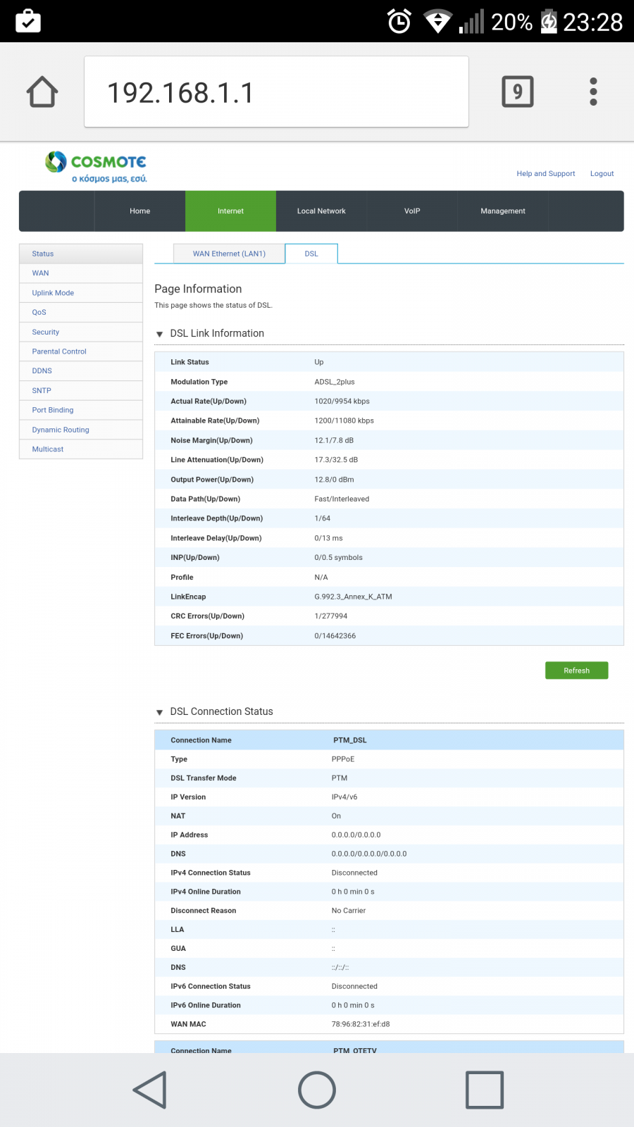

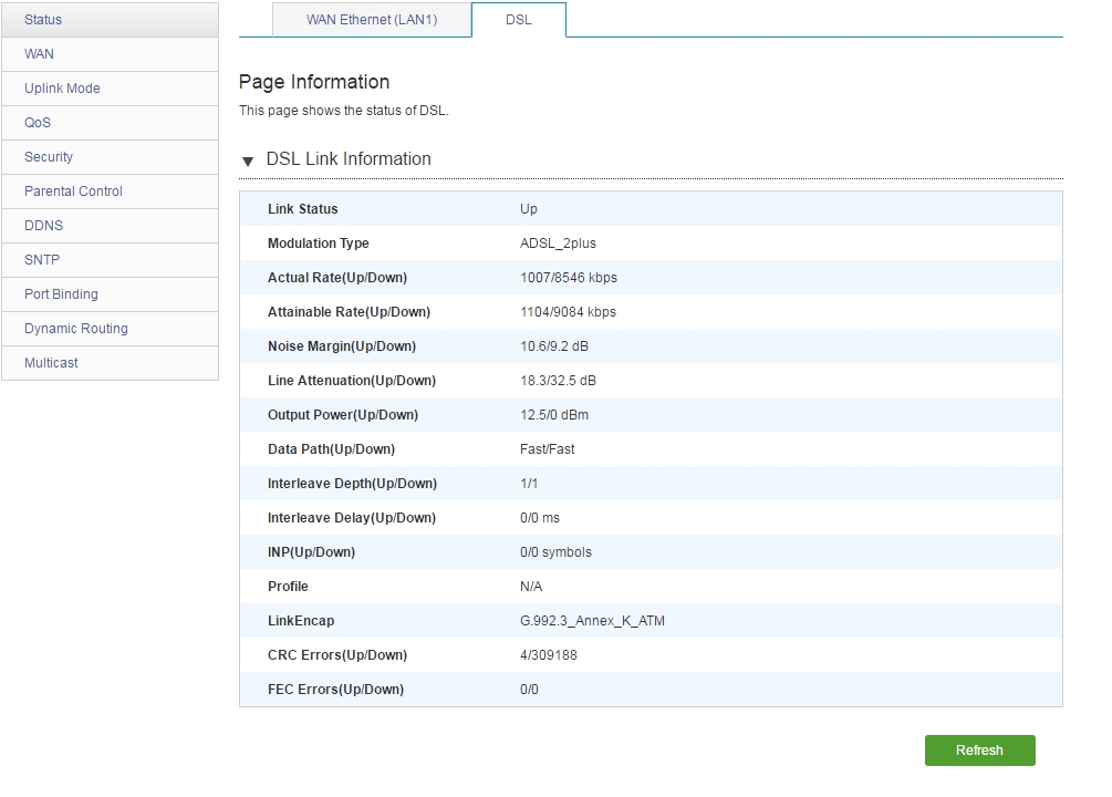

musedoubler Δημοσ. 10 Ιανουαρίου 2017 Μέλος Δημοσ. 10 Ιανουαρίου 2017 το vdsl ειναι παραπανω συχνοτητες πανω στο καλωδιο αρα απαιτει καλυτερη καλωδιωση.επισης δεν θελει παραλληλα πριζακια δηλαδη bridge taps.το καλωδιο το υπαρχον που βλεπω ουτε καν twisted δεν πρεπει να ειναι.η ενωση εξω για να μην εχει θεμα με υγρασια μπορει να γινει με 3m scotchlok.αν ειναι να περασει κοντα απο ρευμα υπαρχουν και καλυτερα καλωδια απο τα απλα Utp πχ stp,ftp.το vdsl απλα θα ερθει απο το kv οποτε δεν θα εχεις κεντρικο ζευγαρι αρα γλυτωνεις σε μηκος καλωδιου Eσενα εψαχνα ρε παιχταρα μουυυυ! Περασαμε απο αλλου την εγκατασταση και δεν εχει πουθενα ρευματα να περνουν παραλληλα εξαφανιστηκαν τα FEC errors αλλα τα CRC παρεμειναν! Παραθετω φωτο και αμα παιζει να μιλησουμε απο πουθενα αλλου να με σωσεις θα το εκτιμουσα. Ζω ενα μαρτυριο εδω και 2 μηνες!!! Αυτα που βλεπεις ειναι μεσα σε 1 ωρα και 27 λεπτα!!!!!!!! 20% loss με ping απο cmd στη google...
poulinos Δημοσ. 11 Ιανουαρίου 2017 Δημοσ. 11 Ιανουαρίου 2017 Eσενα εψαχνα ρε παιχταρα μουυυυ! Περασαμε απο αλλου την εγκατασταση και δεν εχει πουθενα ρευματα να περνουν παραλληλα εξαφανιστηκαν τα FEC errors αλλα τα CRC παρεμειναν! Παραθετω φωτο και αμα παιζει να μιλησουμε απο πουθενα αλλου να με σωσεις θα το εκτιμουσα. Ζω ενα μαρτυριο εδω και 2 μηνες!!! Αυτα που βλεπεις ειναι μεσα σε 1 ωρα και 27 λεπτα!!!!!!!! 20% loss με ping απο cmd στη google... θα δοκιμαζα και αλλο ρουτερ αμα ειχα τυπικα.καλωδιωση αλλαξες οποτε σε σενα δεν μπορειςνα πειραξεις κατι αλλο.παντα εννοειται οτι ολα γινονται με ethernet Και οχι wireless. fast path δεν εχεις?με ποιο ρουτερ εισαι τωρα?
