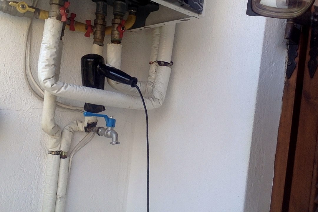

athor Δημοσ. 8 Ιανουαρίου 2017 Δημοσ. 8 Ιανουαρίου 2017 Προσπαθήστε πρώτα να κάνετε τα παρακάτω και αν δεν ...... τότε πληρώνετε υδραυλικούς. Εγώ τα κατάφερα αφού πλήρωσα μια φορά υδραυλικό και είδα τι ακριβώς έκανε. Κόστος 30 €. Πήρε λοιπόν φλόγιστρο και ζέστανε προσεκτικά το σημείο από όπου παίρνει νερό ο λέβητας (στην γωνιά μετά την βρύση) .... και έτοιμο. Πήρε 30 €. Την άλλη μέρα τα ίδια. Πήρα όμως το πιστολάκι (είναι πιο σίγουρο γιατί ζεσταίνει σταδιακά και δεν υπάρχει κίνδυνος να σπάσει ο σωλήνας), ζέστανα την γωνιά για 10 περίπου λεπτά και έτοιμο. Βλέπε φωτο Υπόψιν ότι δεν είχα μόνο ζεστό νερό. Η θέρμανση δούλευε κανονικά 3
