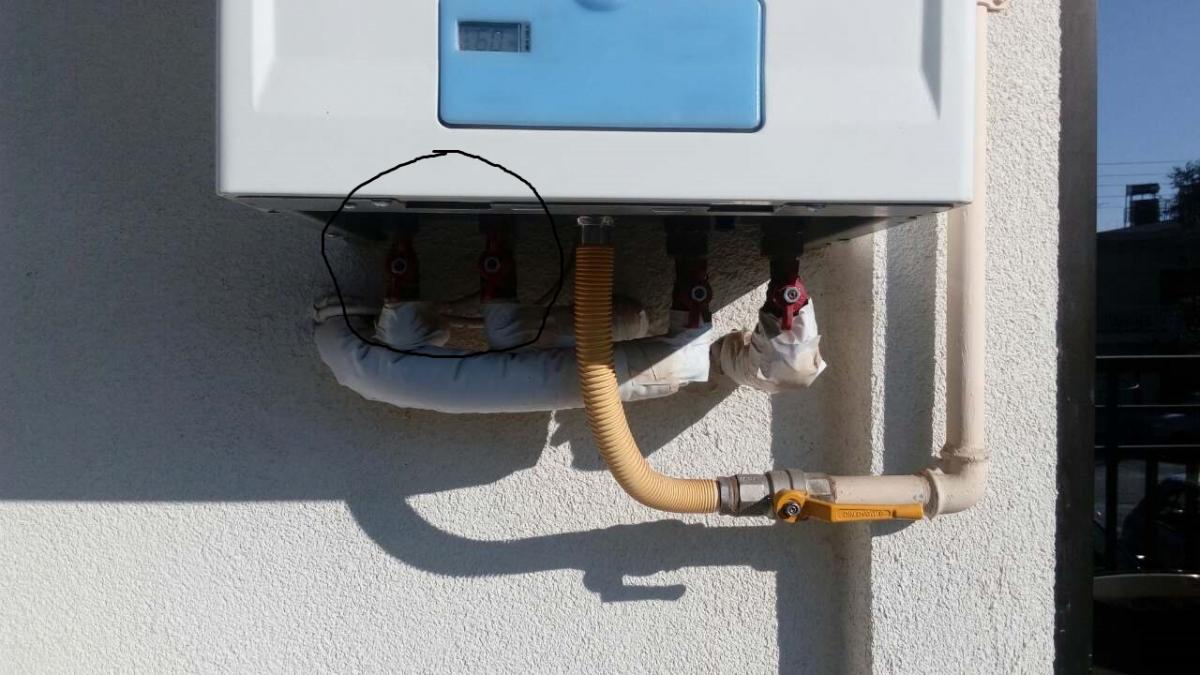

normal40 Δημοσ. 8 Ιανουαρίου 2017 Δημοσ. 8 Ιανουαρίου 2017 Προσπαθήστε πρώτα να κάνετε τα παρακάτω και αν δεν ...... τότε πληρώνετε υδραυλικούς. Εγώ τα κατάφερα αφού πλήρωσα μια φορά υδραυλικό και είδα τι ακριβώς έκανε. Κόστος 30 €. Πήρε λοιπόν φλόγιστρο και ζέστανε προσεκτικά το σημείο από όπου παίρνει νερό ο λέβητας (στην γωνιά μετά την βρύση) .... και έτοιμο. Πήρε 30 €. Την άλλη μέρα τα ίδια. Πήρα όμως το πιστολάκι (είναι πιο σίγουρο γιατί ζεσταίνει σταδιακά και δεν υπάρχει κίνδυνος να σπάσει ο σωλήνας), ζέστανα την γωνιά για 10 περίπου λεπτά και έτοιμο. Βλέπε φωτο Υπόψιν ότι δεν είχα μόνο ζεστό νερό. Η θέρμανση δούλευε κανονικά εκει στη βρυση δηλαδη ειναι το κολλημα ; ΟΧι πιο πανω ;
minas1970 Δημοσ. 8 Ιανουαρίου 2017 Δημοσ. 8 Ιανουαρίου 2017 Από Μακεδονίας με το ίδιο πρόβλημα, θέρμανση ναι νερό όχι, με 15 λεπτά πιστολάκι στους 2 λεπτούς σωλήνες έχω πλέον και ζεστό νερό. Το σύστημα είναι immergas, αν σημαίνει κάτι αυτό. Ευχαριστώ πολύ τους προλαλήσαντες και καλή ευκολία στους υπόλοιπους. 1
normal40 Δημοσ. 8 Ιανουαρίου 2017 Δημοσ. 8 Ιανουαρίου 2017 Από Μακεδονίας με το ίδιο πρόβλημα, θέρμανση ναι νερό όχι, με 15 λεπτά πιστολάκι στους 2 λεπτούς σωλήνες έχω πλέον και ζεστό νερό. Το σύστημα είναι immergas, αν σημαίνει κάτι αυτό. Ευχαριστώ πολύ τους προλαλήσαντες και καλή ευκολία στους υπόλοιπους. ποιοι σωληνες ειναι αυτοι ομως ;
minas1970 Δημοσ. 8 Ιανουαρίου 2017 Δημοσ. 8 Ιανουαρίου 2017 Σε μένα όπως τους βλέπω είναι οι 2 αριστερά. Ακόμα και μονωμένοι φαίνεται πως είναι πιο λεπτοί από τις διατομές.
athor Δημοσ. 8 Ιανουαρίου 2017 Δημοσ. 8 Ιανουαρίου 2017 εκει στη βρυση δηλαδη ειναι το κολλημα ; ΟΧι πιο πανω ; Ο Υδραυλικός ζέστανε εκεί που φαίνεται καμμένο (βλέπε φωτο παραπάνω) το προστατευτικό αλλά και δίπλα. Εγώ με το πιστολάκι ζέστανα την ένωση (μούφα) αμέσως μετά την βρύση και την πρώτη καμπύλη που κάνει ο σωλήνας
alucards74 Δημοσ. 8 Ιανουαρίου 2017 Δημοσ. 8 Ιανουαρίου 2017 Με το πιστολάκι μαλλιών το πέτυχε το εγχείρημα. Ζέστανα τις δύο παγωμένες σωλήνες στο λεβητακι και έγινε δουλειά. Στην αρχή σταγόνες και με ανοιχτή τη βρύση άρχισε σιγά σιγά ροή και τώρα έχει πλέον ζεστό νερό. Περιοχή Ντεπώ. Ευχαριστώ για τις συμβουλές. Καλή τύχη σε όλους

pantelis.pantis Δημοσ. 8 Ιανουαρίου 2017 Δημοσ. 8 Ιανουαρίου 2017 καλησπέρα σας, Για την περίπτωση που υπάρχει θέρμανση και κρύο νερό αλλά όχι ζεστό. Ο επιτοίχιος λέβητάς μου έχει 4 εξόδους στην κάτω μεριά. οι 2 αριστερά ήταν παγωμένοι στο άγγιγμα και οι 2 δεξιά ζεστοί. Ζέστανα με πιστολάκι τους δύο πρώτους (στις βάνες που ήταν εκτεθειμένοι) για 1 λεπτό και ήρθε κανονικά ζεστό νερό. Επίσης πριν το πιστολάκι ήταν εκτεθειμένα στον ήλιο για μισή περίπου ώρα (Θεσσαλονίκη), σίγουρα βοήθησε και αυτό.
