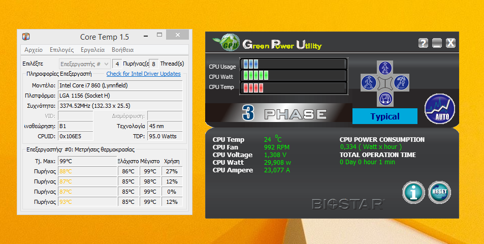

vellamos_power Δημοσ. 5 Ιανουαρίου 2017 Δημοσ. 5 Ιανουαρίου 2017 καλησπερα, εδω και μερικες μερες κολλαγε ο υπολογιστης και σημερα διαπιστωσα οτι ηταν απο θεμα θερμοκρασιας. κατεβασα το core temp και ηταν στο τερμα. αλλαξα παστα και παλι τα ιδια, αλλα απο το εργαλειο της μητρικης δινει μονο 24. ποιο απο τα 2 ειναι αληθη?να σημειωσω οτι η ταχυτητα βελτιωθηκε απο το λιγο που το εχω χρησιμοποιησει
nikos903 Δημοσ. 5 Ιανουαρίου 2017 Δημοσ. 5 Ιανουαρίου 2017 Άλλο το 24ρι που βλέπει το ένα και άλλο οι πυρήνες που βλέπει το άλλο. Δες και με HWmonitor να επαληθεύσεις οτι είναι όντως τόσο και αν όντως ψήνεται κάνε ένα clear CMOS για αρχή και αν συνεχίσει πάλι βγάλε τον επεξεργαστή να δεις τα πινάκια μια (κάπου πρόσφατα είχε ένας εδώ ένα ακριβώς ίδιο θέμα για αυτό το λέω). BTW έχεις ψύξη στον πύργο; Ανεμιστήρα να βάζει, ανεμιστήρα να βγάζει, σωστά; Ανέβασε αν μπορείς απο HWmonitor εικόνα που δείχνει τι γίνεται καλύτερα.

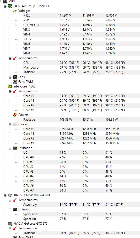

vellamos_power Δημοσ. 5 Ιανουαρίου 2017 Μέλος Δημοσ. 5 Ιανουαρίου 2017 εχω υδροψυξη cooler master seidon 120v . εδω ειναι και το HWmonitor
nikos903 Δημοσ. 5 Ιανουαρίου 2017 Δημοσ. 5 Ιανουαρίου 2017 Αυτό σου διαβάζει το TMPIN2 για cpu θερμοκρασία για αυτό έβλεπες τα 24ρια, τώρα όμως απο όσο φαίνεται ζεματάει το πράγμα... Για τσέκαρε πινάκια.
