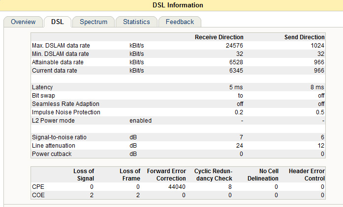

nikmichas Δημοσ. 5 Ιανουαρίου 2017 Δημοσ. 5 Ιανουαρίου 2017 καλημέρα, θα' θελα τη βοήθειά σας για να εκτιμήσω τα παρακάτω δεδομένα της πρώτης μέρας σύνδεσης με vodafone :
Επισκέπτης Δημοσ. 5 Ιανουαρίου 2017 Δημοσ. 5 Ιανουαρίου 2017 Τι θελεις ακριβως να εκτιμησεις?? Αυτη τη στιγμη "κλειδωνει" στα 6,3/ δεν εισαι κοντα οποτε Line Att. 24 και snr σε εχουν στο 6 εαν δε κανω λαθος εσυ τι συμβολαιο εχεις? και τι χρηση θελεις να κανεις στη γραμμη?

nikmichas Δημοσ. 5 Ιανουαρίου 2017 Μέλος Δημοσ. 5 Ιανουαρίου 2017 ok. vodafone adsl εως 24Mb η χρήση είναι όλα εκτός gaming fritz!box router
Επισκέπτης Δημοσ. 5 Ιανουαρίου 2017 Δημοσ. 5 Ιανουαρίου 2017 1) σε αυτη τη τεχνολογια της γραμμης ολα πατανε/ειναι δικτυα χαλκου απο οποιοδηποτε παροχο και εαν ανηκεις δηλαδη παλια=απαρχαιωμενα{αυτο ισχυει μεχρι και τη μπριζα σου στο τοιχο να ξερεις και οτι σημαινει αυτο..μονοκατοικια/πολυκατικοια/γραφεια κτλ} αλλα αυτα ειναι, δεν παιρνεις γραμμη απο κεντρο αλλα απο καποιο "σταθμο" και αρχιζουν περισσοτερες απωλειες .. δεν ειναι στο χερι σου και αυτο. 2)τα 1200 μετρα δεν ειναι πολλα αλλα δεν ειναι λιγα με τις παραπανω απωλειες... 3)εαν εχεις διαθεση παιρνεις τεχνικη υποστηριξη στο παροχο που εισαι ευγενικα και ομορφα λες οτι φτανει η γραμμη στο στο μπριζακι τοσο ενω εσυ πληρωνεις για παραπανω... και γνωριζεις οτι τα 1200 δεν ειναι και τοσο πολλα και θελεις να στη βελτιωσουνε δηλαδη να σου αλλαξουνε το προφιλ σου σε οσο το δυνατον καλυτερο στο αποτελεσμα εχεις περιθωρια σε αυτο οχι να φτασεις βεβαια στο συμβολαιο συσκολο εως ακατορθωτο με ευγενεια παντα για να παρεις αποτελεσμα. 4)οσο αφορα το 3 καντο με συνδεδεμενο το modem/ρουτερ που σου εχει δωσει ο παροχος σου για να αποφυγεις καθυστερησεις στην εξυπηρετηση και να παρεις εικονα εαν δεν το χει κανει με αυτο. 5)ολα τα παραπανω ειναι η εκτιμηση στο αρχικο σου ερωτημα εφοσον δεν εχεις πειραξει ποτε το προφιλ μεσο του παροχου ειναι ""λογικα"" αμα ψαξεις στο φορουμ θα βρεις πολλους δυασαρεστημενους απο οπουδηποτε -->περιοχη/παροχο ΥΣ. Καντο θα κοστισει σε χρονο και 'χρημα' αναλογα το παροχο σου σε ενημερωνουν και αυτο, αλλα 1-2 ευρω αξιζει ωστε να βελτιωθει η γραμμη σου εαν ειναι δυνατον-->>εσυ πληρωνεις καθολου λιγα χρηματα το χρονο γι αυτο. Καλη επιτυχια!
poulinos Δημοσ. 5 Ιανουαρίου 2017 Δημοσ. 5 Ιανουαρίου 2017 δεν εισαι 1200 μετρα με αυτο το attenuation εισαι παραπανω.για 24 attenuation εχεις χαμηλη ταχυτητα.δοκιμασε με αλλο ρουτερ αλλιως δες αν μπορεις να το δωσεις βλαβη
