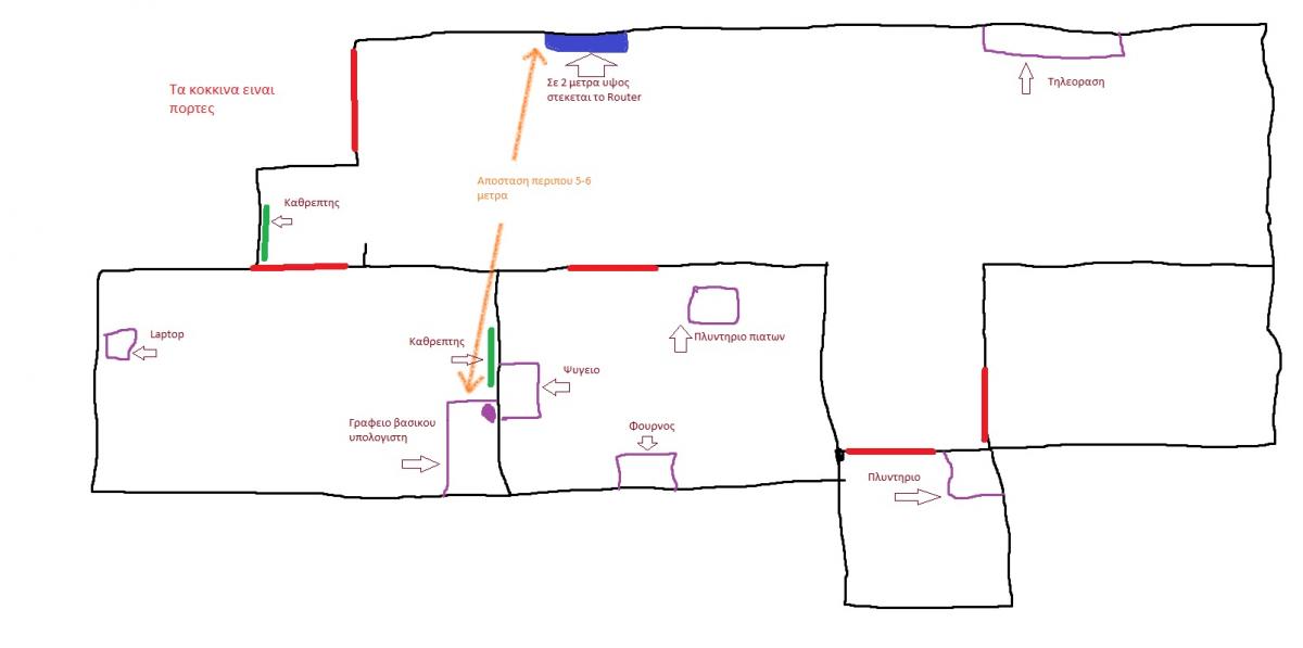

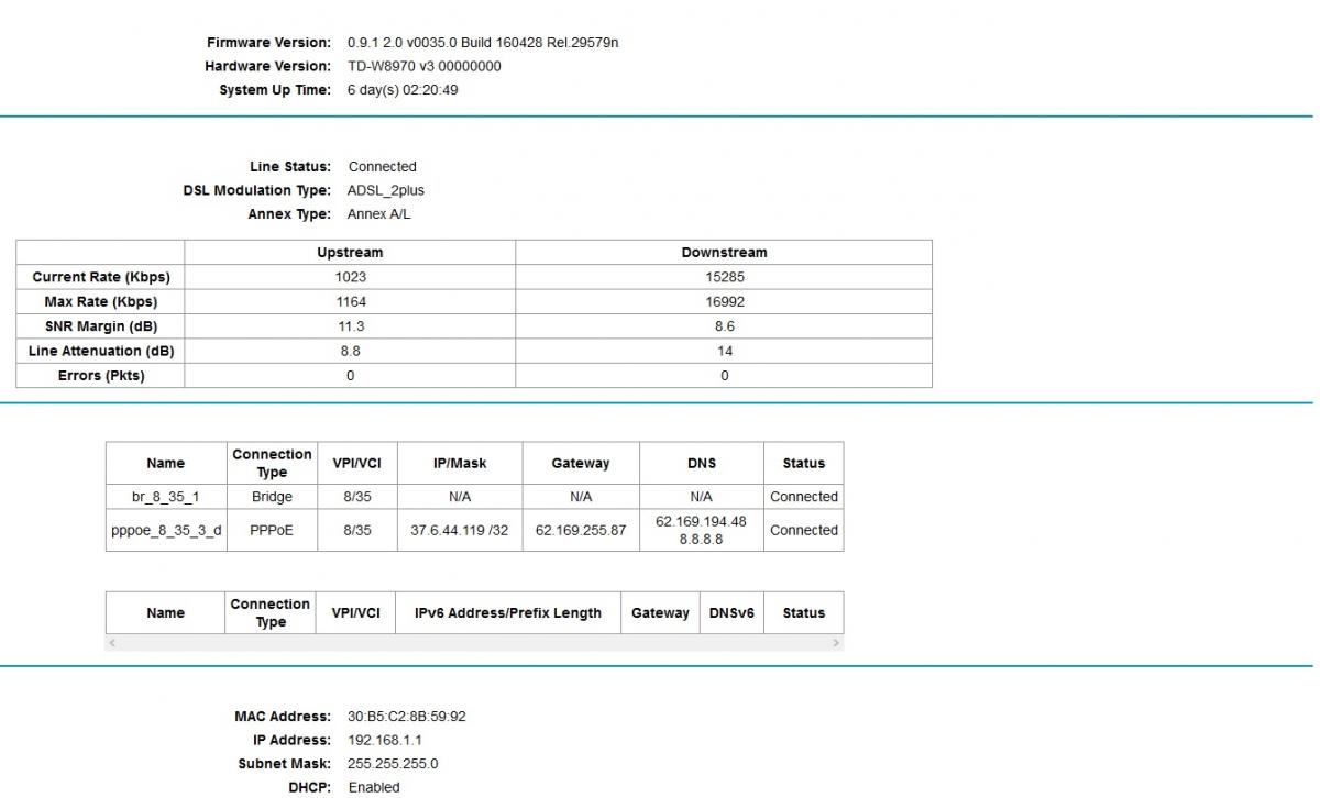

ILiDAN Δημοσ. 5 Ιανουαρίου 2017 Δημοσ. 5 Ιανουαρίου 2017 Σας παραθετω 2 εικονες. Στην μια μπορειτε να δειτε τα στατιστικα του Router μου (TP Link TD-W8970) και στο αλλο την διαταξη του σπιτιου μου με οσα θεωρω εγω σημαντικα πραγματα να σημειωσω. Το κυριοτερο που με νοιαζει ειναι συνδεση μεταξυ βασικου σταθερου υπολογιστη και ρουτερ. Μετα απο καιρο που το εχω το ρουτερ νιωθω πως ειναι αργο. Παρ΄οτι συνδεομαι με 15mbps ποτε δεν μπορω να πιασω αυτη την ταχυτητα στο PC. Και με διαφορα wifi analyzing apps για android δειχνει στο κινητο μου οταν το εχω στην θεση του γραφειου οτι το σημα ειναι οριακα στο οριο poor με good. Αρκετα μακρια απο το best που ειναι το μεγιστο. Τι μπορω να κανω για να βελτιωσω το σημα μου; Συμβουλες; Κατι να αγορασω ή να αλλαξω θεση;
poulinos Δημοσ. 5 Ιανουαρίου 2017 Δημοσ. 5 Ιανουαρίου 2017 Σας παραθετω 2 εικονες. Στην μια μπορειτε να δειτε τα στατιστικα του Router μου (TP Link TD-W8970) και στο αλλο την διαταξη του σπιτιου μου με οσα θεωρω εγω σημαντικα πραγματα να σημειωσω. Το κυριοτερο που με νοιαζει ειναι συνδεση μεταξυ βασικου σταθερου υπολογιστη και ρουτερ. Μετα απο καιρο που το εχω το ρουτερ νιωθω πως ειναι αργο. Παρ΄οτι συνδεομαι με 15mbps ποτε δεν μπορω να πιασω αυτη την ταχυτητα στο PC. Και με διαφορα wifi analyzing apps για android δειχνει στο κινητο μου οταν το εχω στην θεση του γραφειου οτι το σημα ειναι οριακα στο οριο poor με good. Αρκετα μακρια απο το best που ειναι το μεγιστο. Τι μπορω να κανω για να βελτιωσω το σημα μου; Συμβουλες; Κατι να αγορασω ή να αλλαξω θεση; Powerline ή ριχνεις ethernet.απο εκει και περα παιζεις με καναλια στο wifi και δοκιμαζεις με μια μικρη επεκταση να βαλεις το Usb wifi σε καλυτερο σημειο οπως και το ρουτερ μακρυα απο εμποδια. επισης τελευταιο firmware προληπτικα για το 8970. αν το σημα σου ειναι οριακο λογικο να μην μπορεις να πιασεις ουτε τα 15 Mbit.
