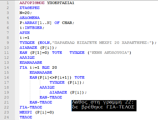

Konstantinos! Δημοσ. 3 Ιανουαρίου 2017 Δημοσ. 3 Ιανουαρίου 2017 Καλησπέρα σας, αντιμετωπίζω το παρακάτω πρόβλημα.. Στις προηγούμενες σειρές δεν υπάρχει κάποιο πρόβλημα... Γνωρίζει κάποιος τι μπορεί να φταίει; Ευχαριστώ.
p8grs Δημοσ. 3 Ιανουαρίου 2017 Δημοσ. 3 Ιανουαρίου 2017 Νομιζω δεν εχεις βαλει ΕΑΝ-ΤΕΛΟΣ στην γραμμη 23
Konstantinos! Δημοσ. 3 Ιανουαρίου 2017 Μέλος Δημοσ. 3 Ιανουαρίου 2017 Γνωρίζω πως υπάρχει λάθος στη γραμμή 23 αλλά το πρόβλημα είναι πως για να φτάσει στη γραμμή 23 πρέπει να γίνει έγκριση στη γραμμή 22, πράγμα το οποίο δεν επιτυγχάνεται. Προσπαθώ να το τεστάρω για να διορθώσω τα λάθη, αλλά αυτό δεν θα έπρεπε να συμβαίνει. Η εντολή είναι γραμμένη κανονικά. Σωστά;
Moderators Kercyn Δημοσ. 3 Ιανουαρίου 2017 Moderators Δημοσ. 3 Ιανουαρίου 2017 Θα σου έλεγα να διορθώσεις τα λάθη που ξέρεις ότι υπάρχουν πρώτα. Δεν ξέρω με ψευδογλώσσα τι γίνεται αλλά στις "κανονικές" γλώσσες μπορεί να σου βγάζει λάθος για κάτι που φαινομενικά είναι σωστό και το πραγματικό λάθος να είναι αλλού. 2
Konstantinos! Δημοσ. 3 Ιανουαρίου 2017 Μέλος Δημοσ. 3 Ιανουαρίου 2017 Από ότι φαίνεται Kercyn έχεις δίκιο, υπήρχε ήδη λάθος άλλου. Έχω 7.5 μέρες να παραδόσω μια εργασία και όντας αυτή μόλις η 1η υποεργασία (και η πιο απλή συγχρόνως) βλέπω δυσοίωνη την ολοκλήρωση της... Τέλοσπαντον, θα τα λουστώ! Σας ευχαριστώ πολύ για τη βοήθεια σας!
k33theod Δημοσ. 3 Ιανουαρίου 2017 Δημοσ. 3 Ιανουαρίου 2017 Εγώ παρατηρώ ότι έχεις ΕΑΝ ΓΙΑ ΕΑΝ ΕΑΝ ΤΕΛΟΣ ΕΑΝ ΤΕΛΟΣ ΓΙΑ ΤΕΛΟΣ Το ΓΙΑ ΤΕΛΟΣ λογικά πρέπει να πάει μια θέση πάνω
Konstantinos! Δημοσ. 4 Ιανουαρίου 2017 Μέλος Δημοσ. 4 Ιανουαρίου 2017 Εγώ παρατηρώ ότι έχεις ΕΑΝ ΓΙΑ ΕΑΝ ΕΑΝ ΤΕΛΟΣ ΕΑΝ ΤΕΛΟΣ ΓΙΑ ΤΕΛΟΣ Το ΓΙΑ ΤΕΛΟΣ λογικά πρέπει να πάει μια θέση πάνω Γενικά ο ψευδοκώδικας μου είναι λάθος επειδή θέλει να διαβάζει από το χρήστη 20 χαρακτήρες, σε περίπτωση που υπάρχει duplicate να αγνοεί τον duplicate, όταν ο 1ος είναι 0 να εμφανίζει μήνυμα καθώς και αν μέσα στην ακολουθία χαρακτήρων υπάρχει το 0 να σταματά η εκτύπωση εκεί, π.χ αν γράψεις εσύ aaaaapppp0kl, η έξοδος πρέπει να είναι ap . είναι τόσο απλό για άλλους αλλά για εμένα δύσκολο...
newnick Δημοσ. 4 Ιανουαρίου 2017 Δημοσ. 4 Ιανουαρίου 2017 Αν κατάλαβα καλά η άσκηση είναι η εξής 1) αν εχει στην αρχη μηδεν τυπώνεις "κενή γραμμή" 2) Αν δεν έχει στην αρχή μηδέν θα διαβάσεις μέχρι 20 χαρακτήρες ή όπου βρει το μηδέν (όποιο συμβεί πρώτο) 3) Αν υπάρχει ο ίδιος χαρακτήρας συνεχόμενος θα τον τυπώνεις μόνο μίας φορά Με βάση αυτές τις παραδοχές. Δεν ξέρω ψευδογλώσσα αλλά ο αλγόριθμος πρέπει να είναι ως εξής Ι=0 ΑΝ P[Ι] = 0 ΤΥΠΩΣΕ "ΚΕΝΗ ΓΡΑΜΜΗ" ΑΛΛΙΩΣ ΤΥΠΩΣΕ P[0] I = 1; ΜΕΧΡΙ (Ι<=20 ΚΑΙ P <> 0) AN( P <> P[i-1] ) TΥΠΩΣΕ P I = I + 1 ΤΕΛΟΣ ΜΕΧΡΙ ΤΕΛΟΣ ΑΛΛΙΩΣ Επαναλαμβάνω ότι δεν ξέρω ψευδοκώδικα και η σύνταξη μπορεί να είναι λάθος
tsofras Δημοσ. 9 Ιανουαρίου 2017 Δημοσ. 9 Ιανουαρίου 2017 Μήπως το Μέχρι πρέπει να μπει πριν το ΓΙΑ ΤΈΛΟΣ? αν φτιάξεις σωστά τα tabs Θα δεις ότι μάλλον δεν κλείνει σωστά για αυτό χτυπά και στην 22 Δεν κλείνουν και τα ΕΑΝ ΤΕΛΟΣ σωστά μάλλον, φτιάξε τα tabs Υ. Γ. Ούτε εγώ ξέρω ψευδοκωδικα στα ελληνικά
