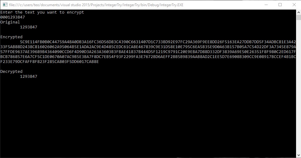

Αν ο χρήστης δώσει 0001293847. Τι θα του γυρισεις μετα ?

Και μόνος σου το βρίσκεις το λάθος στο screenshot. Τα μηδενικά στην αρχή που πήγαν; Μάλλον αντί για rsa πρέπει να ασχοληθείς με βασικότερες έννοιες...
Καθε βοηθεια ευπροσδεκτη ειναι.Σαν ποιες βασικοτερες εννοιες εννοεις; Σαυτο που φτιαχνω στοχος μου ειναι να καταφερω να υλοποιησω ομομορφικη κρυπτογραφιση. Τα μηδενικα προφανως δεν με ενδιαφερουν εφοσον βρισκονται στα αριστερα.

Εξακολουθώ να μην καταλαβαίνω γιατί κάνεις το διαχωρισμό. Αυτό που διαβάζεις ως string δεν το διαβάζεις; Γιατί να μπεις στη διαδικασία να δεις αν είναι αριθμός, να το μετατρέψεις, να το κρυπτογραφήσεις και μετά να το ξαναμετατρέψεις; Εκτός του ότι αυτό είναι λάθος (όπως βλέπεις και από το screenshot - ο χρήστης σου έδωσε ένα string κι εσύ τελείως αυθαίρετα το μετέτρεψες σε αριθμό επειδή έτυχε να μοιάζει με αριθμό), γιατί να κάνεις όλη αυτή τη διαδικασία;
