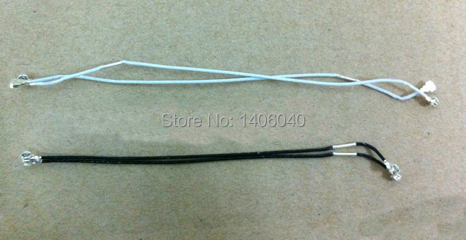

nikosmakos Δημοσ. 3 Ιανουαρίου 2017 Δημοσ. 3 Ιανουαρίου 2017 Καλησπερα, εχω το εξης προβλημα με το lg g2. Επειδη ως γνωστον για να αλλαξεις μπαταρια πρεπει να βγαλεις την μητρικη, Εχω ανοιξει το τηλ 3-4 φορες και αλλαζα μπαταριες αλλα ηταν μουφα. Την τελευταια φορα που αλλαξα μπαταρια πριν απο μερικους μηνες, απο εκει την στιγμη και μετα παρουσιασε ενα προβλημα η συσκευη. Το σημα του wifi μου παρουσιασε προβλημα. Ενω συνδεδετε η συσκευη στο δυκτιο το η ισχυ του σηματος ειναι πολυ κακη, οταν βρισκομαι σε μια αποσταση πανω απο 5-6 μετρα το σημα γινετε πολυ κακο και καμια φορα χανετε, ενω θα επρεπε να ειχε 4-5 γραμμες εχει 1 με το ζορι. Αλλαξα τα 2 καλωδια που εχει για το wifi αλλα το προβλημα παραμενει. Ηθελα μια δευτερη αποψη μηπως εχει προβλημα η πλακετα. Ευχαριστω

nikosmakos Δημοσ. 5 Ιανουαρίου 2017 Μέλος Δημοσ. 5 Ιανουαρίου 2017 Γράψε άκυρο, έβγαλα το πίσω καπάκι και το WiFi δουλεύει ακόμα, άρα η κεραία είναι απάνω στα πλαστικά τα μέσα. Άρα, κλείσε το κινητό και βγάλε τα 2 πίσω καλύμματα, το πάνω και το κάτω, εκεί θα δεις 2 καλώδια τέτοια, δες μην έχει φύγει κανένα απο την θέση του και αν είναι όλα οκ βγάλτα και ξαναβάλτα. Προσοχή στον κονέκτορα τον μεγάλο της LCD μην τον κουνήσεις γιατί πάσχει εκεί το κινητό Αυτα τα 2 καλωδιακα τα εχω αντικατασταση αλλα δεν εχω δει καποια διαφορα, οποτε κατι αλλο πρεπει να παιζει.
