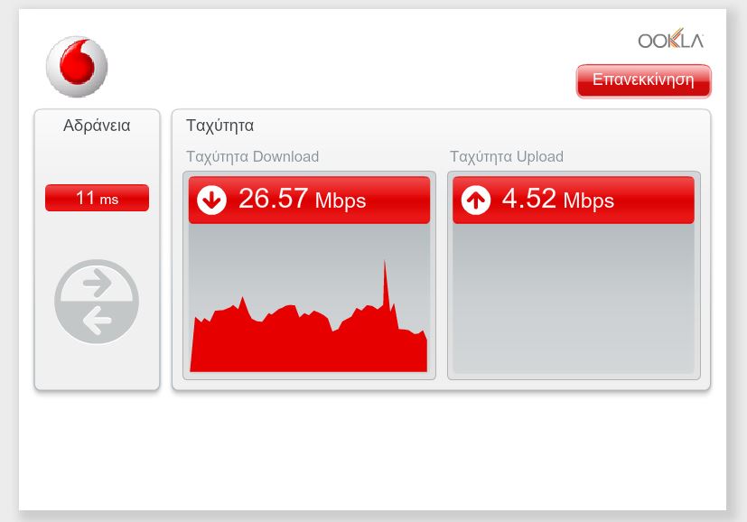

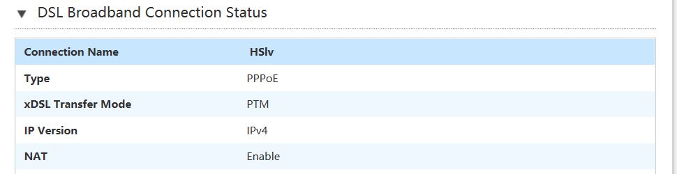

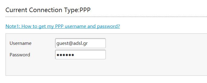

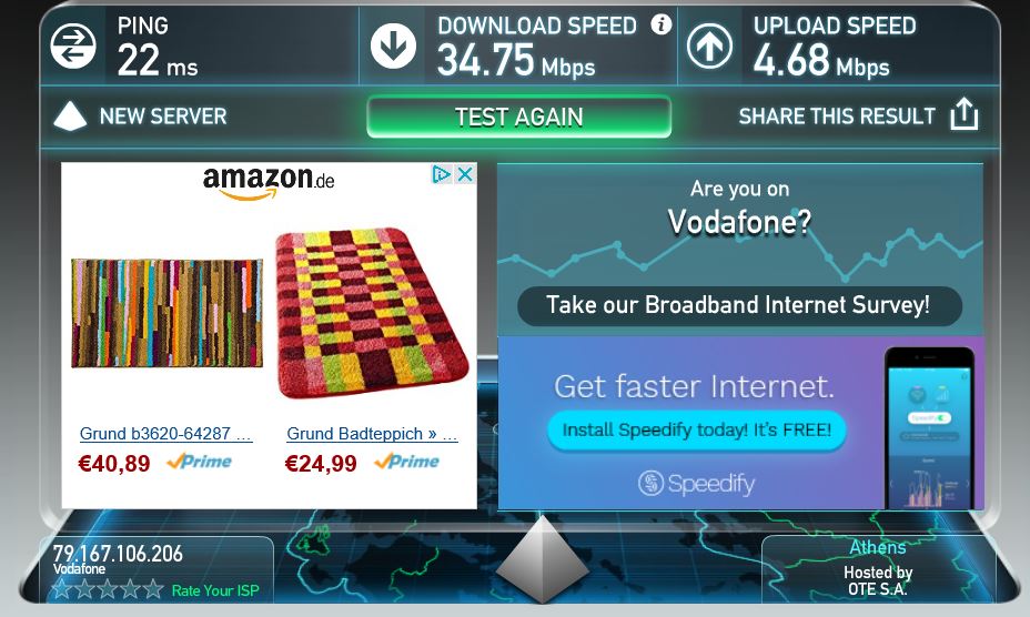

dino999 Δημοσ. 3 Ιανουαρίου 2017 Δημοσ. 3 Ιανουαρίου 2017 Γεια σας Χρόνια Πολλά και Καλή χρονιά σε όλους Χτες μου άλλαξαν την σύνδεση από ADSL σε VDSL . Θα ήθελα τα φώτα σας (είναι και μέρες τέτοιες) αν μου έχουν σεταρι το ρουτερ σωστά . Διαβάζοντας σε άλλα μηνύματα κατάλαβα ότι πολλά πράγματα χρειάζονται να γίνουν σωστά για να έχουμε καλή σύνδεση (upload / download speed) , δεν μπορώ να πω ότι καταλαβαίνω τα περισσότερα που αναφέρονται, γι’ αυτό θα αναφέρω τις παρατηρήσεις μου και αν κάποιος γνώστης καταλάβει ότι χρειάζεται διαφοροποίηση σε κάποια settings για καλύτερο Ίντερνετ, Παρακαλώ να μου το αναφέρει. Σε Ευχαριστώ εκ τον προτέρων και να είσαι πάντα καλά. Router : ZTE HN 367N
poulinos Δημοσ. 3 Ιανουαρίου 2017 Δημοσ. 3 Ιανουαρίου 2017 στις ρυθμισεις δεν μπορεις να κανεις κατι.το μονο που μπορει να φτιαξεις ειναι το παρακατω https://www.cyta.com.cy/mp/informational/support/files/wiring-guide-for-broadband_GR.pdf για να μην εχεις bridge taps και να παρεις το μεγιστο.
