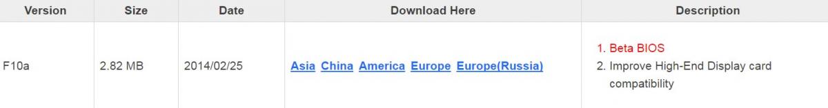

BlueBlood7 Δημοσ. 3 Ιανουαρίου 2017 Δημοσ. 3 Ιανουαρίου 2017 GIGABYTE Ga-h61m-ds2 v2.0 Γράψε ποιο ακριβώς BIOS έχει τώρα γιατί το τελευταίο αφορά compatibility High-End gpu. Σιγουρέψου ότι η μητρική έχει rev. 2.0.
marinos1992 Δημοσ. 3 Ιανουαρίου 2017 Δημοσ. 3 Ιανουαρίου 2017 Γράψε ποιο ακριβώς BIOS έχει τώρα γιατί το τελευταίο αφορά compatibility High-End gpu. GA-H61M-DS2.jpg Σιγουρέψου ότι η μητρική έχει rev. 2.0. Έχω τν f9 και είμαι 100% σίγουρος για το rev
BlueBlood7 Δημοσ. 3 Ιανουαρίου 2017 Δημοσ. 3 Ιανουαρίου 2017 Τότε θα πρέπει να γίνει αναβάθμιση του BIOS στην beta έκδοση F10a. ΥΓ: Πάντα η αναβάθμιση του BIOS έχει ένα μικρό ρίσκο. Εξάλλου το γράφουν και οι ίδιες εταιρείες. Warning:Because BIOS flashing is potentially risky, if you do not encounter problems using the current version of BIOS, it is recommended that you not flash the BIOS. To flash the BIOS, do it with caution. Inadequate BIOS flashing may result in system malfunction.
marinos1992 Δημοσ. 3 Ιανουαρίου 2017 Δημοσ. 3 Ιανουαρίου 2017 Τότε θα πρέπει να γίνει αναβάθμιση του BIOS στην beta έκδοση F10a. ΥΓ: Πάντα η αναβάθμιση του BIOS έχει ένα μικρό ρίσκο. Εξάλλου το γράφουν και οι ίδιες εταιρείες. Warning: Because BIOS flashing is potentially risky, if you do not encounter problems using the current version of BIOS, it is recommended that you not flash the BIOS. To flash the BIOS, do it with caution. Inadequate BIOS flashing may result in system malfunction. το έκανα και σε φ10 αλλά τπτ πάλι δεν τν βλέπει καθόλου τν κάρτα πάνω το μηχάνημα
