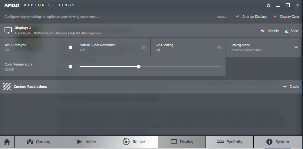

Vaggelisioan Δημοσ. 2 Ιανουαρίου 2017 Μέλος Δημοσ. 2 Ιανουαρίου 2017 Ναι. Αλλά είναι και πανεύκολο να το διαπιστώσεις. Βάλε να τρέξει ένα παιχνίδι για 5 λεπτά. Θα τα δεις να ξεκινάνε. xfx.jpg Επίσης απ'ότι βλέπω η XFX έχει στις 480 δύο BIOS, ένα για αθόρυβη λειτουργία και ένα για optimal cooling. Λογικά είναι switched στο αθόρυβο (αν έχει τέτοιο διακόπτη η δική σου, δε γράφεις μοντέλο) Ειναι αυτη εδω http://www.inter-eshop.com/product/1326/ilektronikoi-ypologistes-hardwarekartes-grafikonxfxxfx-radeon-rx480-8gb-gtr-true-oc-triple-x-edition-rx-480p8dfa6-/ Δεν ειδα να εχει καπου διακοπτη. Τωρα οσο αφορα την εγκατασταση,εκανα install τους Drivers, εκανα επανεκκινηση. Επειδη εχω οθονη με freesync υποστηριξη,εκτος απο την ενεργοποιηση στο μενου της οθονης,πρεπει να κανω και κατι αλλο για να ενεργοποιηθει ή γινεται αυτοματα ? Υπαρχει καποιος τροπος να δω οτι οντως δουλευει το freesync? (πρωτη φορα πηγαινω σε AMD καρτα και δεν εχω ιδεα)

mcrae13 Δημοσ. 2 Ιανουαρίου 2017 Δημοσ. 2 Ιανουαρίου 2017 Δεξί κλικ στο εικονίδιο κάτω δεξιά της Radeon εφαρμογής-->οθόνη και βλέπεις αυτό
