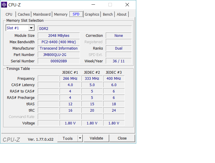

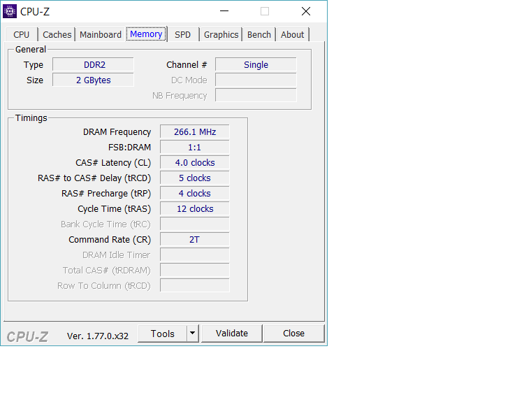

bill27 Δημοσ. 31 Δεκεμβρίου 2016 Δημοσ. 31 Δεκεμβρίου 2016 Καλησπερα και Καλη Χρονια με υγεια σε ολους σας .Λοιπον εχω ενα packard bell ixtreme x2712 αγορασμενο το 2007,το προβλημα το οποιο μολις μου παρουσιασε ειναι πως οταν εχω και τα 2 σλοτ μνημης με μνημη ραμακουγονται συνεχομενα μπιπ απο την μητρικη (περισσοτερα απο 19)και δεν δειχνει τιποτα η οθονη.Αλλαξα μνημες ραμ (ειχε μια 2αρα και μια με 1 gb),οταν εβαζα και τις 2 μου εκανε τα μπιπ,τις εβαλα μετα μια μια καιτο pc επαιζε κανονικα...Μηπως εχει προβλημα η μητρικη?μηπως τα σλοτ?Δεν ξερω και αν αξιζει να το ''φτιαξω''(γιατιτο χρησιμοποιω μονο για browsing με ανοιγμενες εως 10 καρτελες)Μεχρι στιγμης με τα 2GB ψιλοκαλα παει Θελω να ρωτησω ,αν αγορασω μια 4 GB RAM και την κουμπωσω σε ενα σλοτ θα πιανει 4 GB (3,8 για την ακριβεια γιατι εχω 32 bit λειτουργικο)???Η θα βλεπει μονο 2? Οποιαδηποτε αποψη ,γνωμη η καποια λυση ευπροσδεκτη
