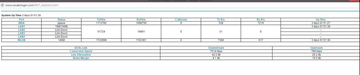

Moderators stormrain Δημοσ. 2 Ιανουαρίου 2017 Μέλος Moderators Δημοσ. 2 Ιανουαρίου 2017 Δυστυχώς επιβεβαιώνω και εγώ με dgn2200 ρουτερ πολύ δύσκολα συνδεόταν και αναγκαστικά το πούλησα. Ποιο αγορασες μετα φιλε μου? Eδω ειναι και τα statistics αν βγαινει ακρη (αλλα αφου λεει ο φιλος πανω για προβλημα ασυμβατοτητας δεν ξερω αν εχουν σημασια)
