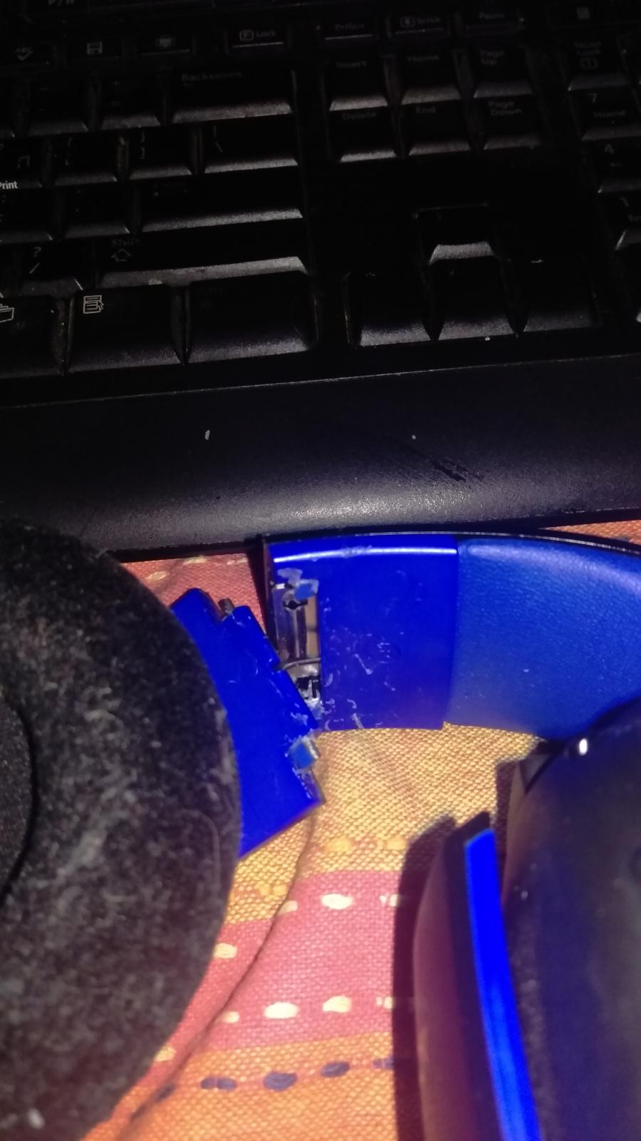

johnnyf95 Δημοσ. 29 Δεκεμβρίου 2016 Δημοσ. 29 Δεκεμβρίου 2016 Έχω τα εν λόγω ακουστικά,και την ώρα που πήγε ένα φιλαράκι στο κεφάλι του μείνανε στα χέρια Έχετε να προτείνετε τίποτα για να φτιάξω Υ.γ. δεν ξέρω αν κάνω σωστά και το δημοσίευω εδώ ! Ας κρίνει κάποιος mod και αν υπάρχει θέμα ας το μεταφέρει εκεί που πρέπει Ευχαριστώ πολύ

Rebel21 Δημοσ. 30 Δεκεμβρίου 2016 Δημοσ. 30 Δεκεμβρίου 2016 Έχει σπάσει πάνω στο τσακισμα. Βασικά σου έσπασε το σημείο που κρατάει τον πιρο.το σημείο αυτό δεν κολλάει με κόλλα.βάλτο στην θέση του και στο σημείο που έσπασε κόλλα ένα κομματάκι πλαστικό με τέτοιο τρόπο που να μην αφήνει τον πιρο να βγει. Σε αυτό το σημείο γίνεται και επαφή του ακουστικού με το υπόλοιπο σώμα οπότε άμα πέσει εκεί κόλλα το headset θα καταστραφεί.
johnnyf95 Δημοσ. 30 Δεκεμβρίου 2016 Μέλος Δημοσ. 30 Δεκεμβρίου 2016 Είχα βρει στο ιντερνέτ μία πατέντα με πλαστικό που λες, συγκεκριμένα με κομμάτια από πιστωτική κάρτα και θα το προσπαθήσω

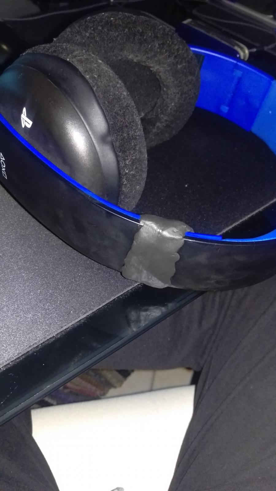

johnnyf95 Δημοσ. 21 Ιανουαρίου 2017 Μέλος Δημοσ. 21 Ιανουαρίου 2017 επανερχομαι στο θεμα καθως εφτιαξα τα ακουστικα με ενα προιον που δεν ειχα ξανα ακουσει ειναι το sugru : https://sugru.com/ που παρελαβα απο αγγλια σε λιγοτερο απο βδομαδα το αποτελεσμα δεν ειναι και το ωραιοτερο αλλα ειναι αρκετα σκληρο και πιστευτω οτι θα κρατησει 1
stelios18120 Δημοσ. 21 Ιανουαρίου 2017 Δημοσ. 21 Ιανουαρίου 2017 Σαν κόλλα δύο συστατικών μ φαίνεται Λογικά θα κρατήσει.
