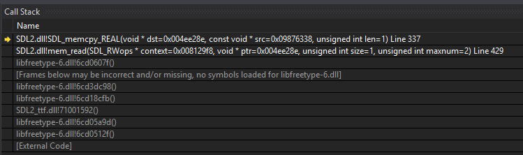

Moderators Kercyn Δημοσ. 30 Δεκεμβρίου 2016 Μέλος Moderators Δημοσ. 30 Δεκεμβρίου 2016 Έβαλα τα symbols στην SDL και τώρα παίρνω αυτό το stack. Απ' ό,τι φαίνεται και από τον κώδικα που κοιτάω πάει να αντιγράψει ένα RWops* και το RWops που πάει να αντιγράψει είναι σε μνήμη η οποία έχει καθαριστεί (ή τέλος πάντων δεν είναι έγκυρη), που δεν καταλαβαίνω γιατί γίνεται αλλά τουλάχιστον είναι μια πρόοδος. Θα ήθελα να έχω και τα symbols της libfreetype αλλά αυτή ήρθε έτοιμη με το SDL_TTF, οπότε δε μπορώ να την αλλάξω. Λογικά θα δοκιμάσω να κάνω build την SDL_TTF μήπως πάρω κάτι παραπάνω. Ευχαριστώ πολύ! 1

Moderators Kercyn Δημοσ. 30 Δεκεμβρίου 2016 Μέλος Moderators Δημοσ. 30 Δεκεμβρίου 2016 Τελικά ήταν το πρώτο Ο RWops pointer από τον οποίο φορτώνω τα font data πρέπει να μείνει έγκυρος, αλλά όταν τελείωνε το function που φόρτωνε το font έβγαινε εκτός scope και μετά όταν προσπαθούσα να κάνω render χρησιμοποιώντας το font πήγαινε στον RWops pointer και έβρισκε σκουπίδια. PS. Για όλα φταίει η C!!!
