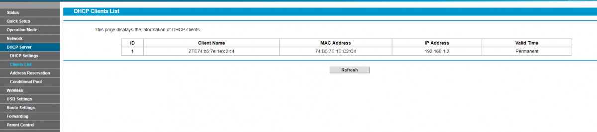

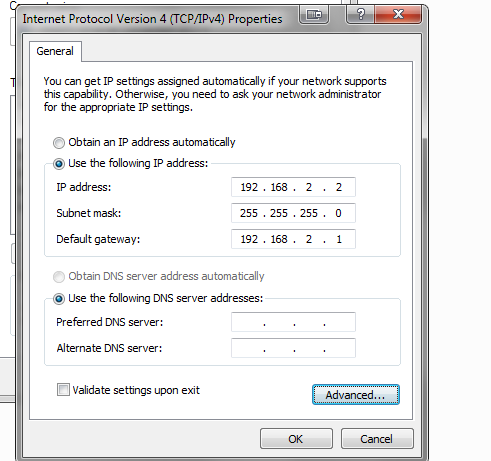

Τελειώνω με τις ρυθμίσεις αλλάζω ip στον adapter αλλά δεν ανοίγει το διαχειριστικό του speedport ..
βάζω τα παρακάτω
Αποτέλεσμα, ιντερνετ μια χαρά, τηλέφωνο νεκρό. Στο speedport ανάβει το λαμπάκι online μόνο.
Ένα περίεργο που παρατήρησα είναι πως στο tplink φαίνεται μόνο το speedport σαν συνδεδεμένο, και όχι το desktop που είναι κανονικά στην LAN1. Δε θα έπρεπε να φαίνονται και οι δυο "συσκευές" εκεί ;

Στην τελευταία εικόνα ο υπολογιστής είναι συνδεδεμένος στο TP-Link ή το Speedport;
Αν κατάλαβα σωστά το πρώτο έχει ΙΡ 192.168.1.1 και η WAN του δεύτερου 192.168.1.2 με την LAN να είναι 192.168.2.1.
Οπότε αν ο υπολογιστής είναι συνδεδεμένος στο TP-Link, δεν χρειάζεται αλλαγή της ΙΡ εφόσον έχεις ανοίξει την πρόσβαση από την WAN (βήμα 3γ). Τότε πληκτρολογώντας 192.168.1.2, μπαίνεις στο μενού του Speedport.
Αν ο υπολογιστής είναι συνδεδεμένος στο Speedport, τότε μόνον χρειάζεται να έχει ΙΡ στο ίδιο υποδίκτυο με αυτό (192.168.2.x). Στην περίπτωση αυτή για να έχει πρόσβαση στο διαδίκτυο, χρειάζεται να ορίσεις και τον DNS (192.168.2.1).
