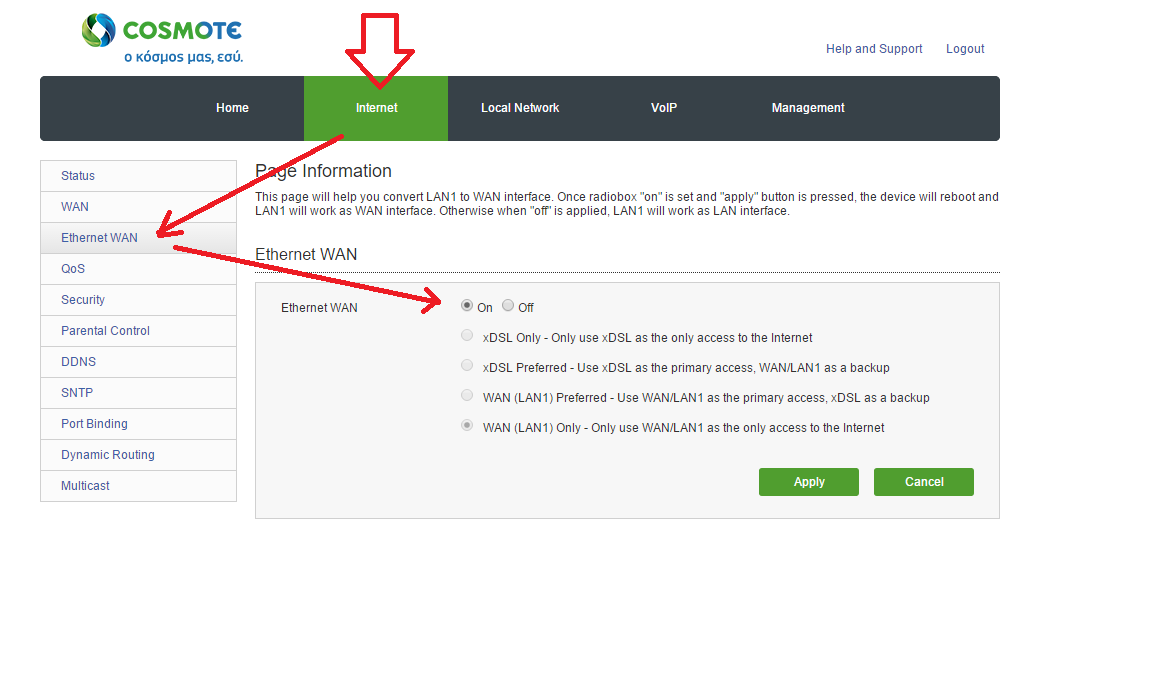

1. Συνδέεις το PC με το Speedport στην Lan2 θύρα. Μπαίνεις στο μενού του με ΙΡ 192.168.1.1.
2. Στο ''Internet'' > "Ethernet Wan", επιλέγεις ON και μετά Apply. Το Speedport θα κάνει επανεκκίνηση.

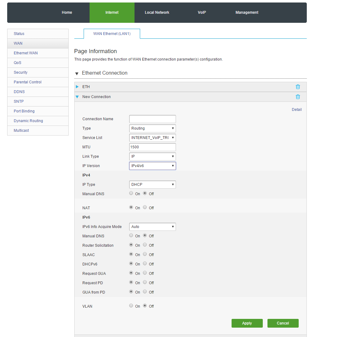

β. Επόμενο βήμα να ρυθμίσουμε την WAN σύνδεση, από την οποία θα παίρνει πρόσβαση στο διαδίκτυο.
Spoiler

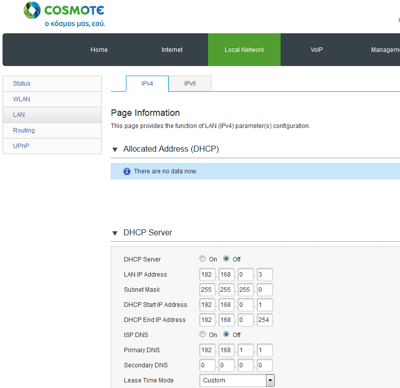

δ. Τελευταίο βήμα να ρυθμίζουμε την διεύθυνση που θα έχει το LAN.
Spoiler

οταν  κανω  τα  βηματα  και  βαζω  ολα αυτα
 Local Network > LAN > IPv4 > DHCP server και βάζεις:
LAN IP Address: 192.168.2.1
DHCP Start IP Address: 192.168.2.2
DHCP End IP Address: 192.168.2.254
Spoiler
Πάμε Local Network > LAN > IPv4 > DHCP server και βάζεις:
Στο τελευταίο βήμα  οταν  κανω apply μου  λεει οτι ο  σερβερ  εινε  unreachable
και  μου λεει προσπαθησε  πιο μετα  η κανε refresh
