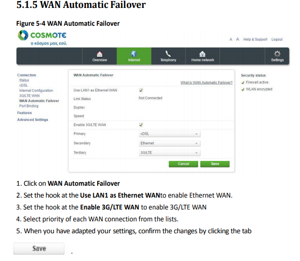

Απ' ότι βλέπω λείπει το Ethernet WAN από το μενού, αν και υπάρχει στο manual (σελ. 9 "Ethernet LAN and LAN 1 is configurable to WAN"), αλλά και στην εικόνα της σελ. 53 "Internet Configuration".
Πιθανόν να το έχουν κρυφό. Μπορείς να πάρεις ένα τηλέφωνο στην τεχνική υποστήριξη και να ζητήσεις να το γυρίσουν αυτοί. Για να δούμε τι θα πούνε.

Μόλις το βρήκα στο manual
Μπορεί να είναι αυτό. Μόνο όμως την πρώτη επιλογή ενεργοποίησε. Η άλλη είναι για άλλο πράγμα.
Πιθανόν όμως να θέλει και την άλλη αλλά να αλλάξεις την προτεραιότητα και να βάλεις πρώτη το Ethernet.
14 ώρες πριν, jkoukos είπε
Σε επικοινωνία με το 13888 μου είπαν ότι δεν υπάρχει κρυφή ethernet wan είναι αυτή που ανέβασα στη φωτογραφία.Αυτό το βήμα το κάναμε τα υπόλοιπα μήπως βρήκε κανείς τίποτα?
