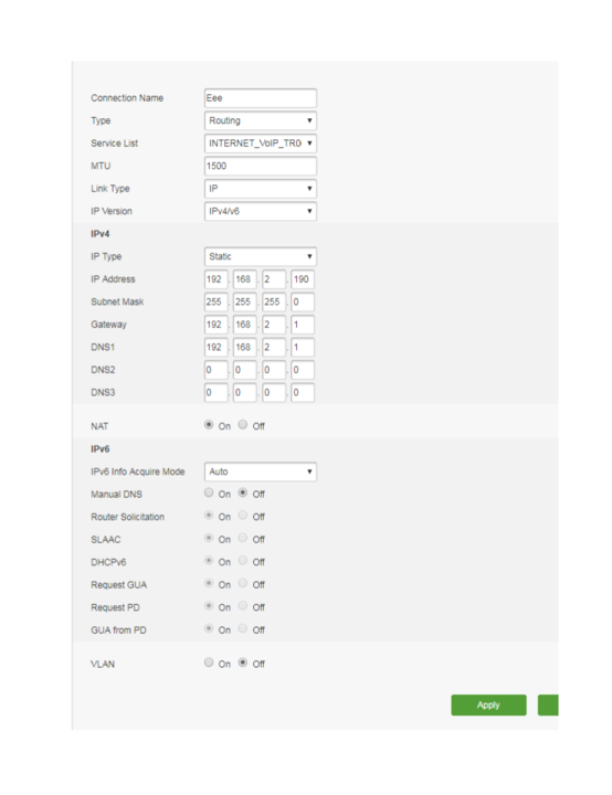

harisv Δημοσ. 30 Μαΐου 2018 Δημοσ. 30 Μαΐου 2018 Τελικα βρηκα λυση δινοντας static ip απο το speedport. Μαλλον καποιο προβλημα εχει ο dhcp του tplink με το address reservation. Δεν ξερω αν εμφανιστει καποιο αλλο προβλημα αλλα ολα δουλευουν μια χαρα τωρα, Αυτο ειναι το setup που εκανα.
