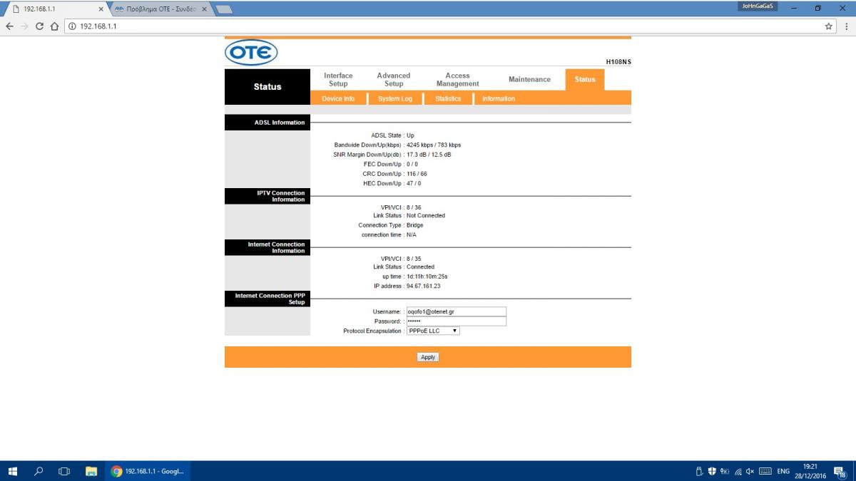

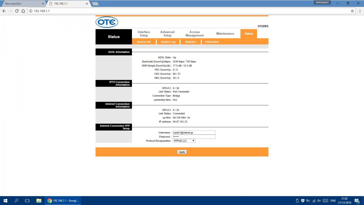

GaGaS_Thess Δημοσ. 28 Δεκεμβρίου 2016 Μέλος Δημοσ. 28 Δεκεμβρίου 2016 Καλησπέρα και πάλι Αυτό είναι με το τηλέφωνο συνδεμένο πάνω στην γραμμή μου με φίλτρο και αυτο χωρίς το τηλεφωνο Η διαφορά είναι εμφανής ....... κάτι δεν πάει καλά με το τηλέφωνο ή τον συναγερμό
Xristaras12 Δημοσ. 28 Δεκεμβρίου 2016 Δημοσ. 28 Δεκεμβρίου 2016 Το εμφανές είναι ότι ανεβαίνει το snr στην πρώτη φωτογραφία γι αυτό και έχεις χαμηλότερο συγχρονισμό. επίσης τα λάθη στην δεύτερη εικόνα είναι αρκετά (HEC). είσαι σε fasthpath μήπως; βλέπω τα fec να παραμένουν στα 0/0
GaGaS_Thess Δημοσ. 28 Δεκεμβρίου 2016 Μέλος Δημοσ. 28 Δεκεμβρίου 2016 δεν ξερω αν ειμαι σε fast path . μολις μπηκα στον οτε δεν εχω πολλες μερες . Τωρα βλεπω οτι η κατασταση εχει στρωσει αφου ξηλωσα τον συναγερμο πανω απο την γραμμη ...... ο τυπος που μου περασε τον συναγερμο ειχε <<γδαρει>> το τηλεφωνικο καλωδιο και το ειχε περασει εκει πανω με μονοτικη . Με το που ξηλωσα το καλωδιο και στο τηλεφωνικο εβαλα νεο η γραμμη συγχρονισε στα 12969........... ! Αρα κατα 99 % πιστευω εφταιγε ο συναγερμος . Το προλημα ειναι οτι δεν μπορω να μεινω χωρις συναγερμο . Τι κανω τωρα ; έχω ενα splitter που παει απο την μια η γραμμη απο τον τοιχο και απο την αλλη βγαινει ενα καλωδιο στο ρουτερ και ενα στο τηλεφωνο . Και εχω και ενα συναγερμο στον αερα . Που θα βαλω το καλωδιο του συναγερμου που θα παρω αυριο με κλιπσακι ; Πως θα γίνει η συνεδεση ; μπορει καποιος να με βοηθησει ;
