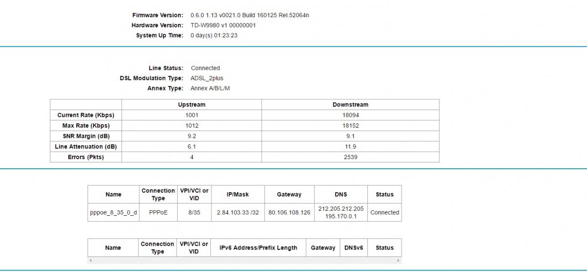

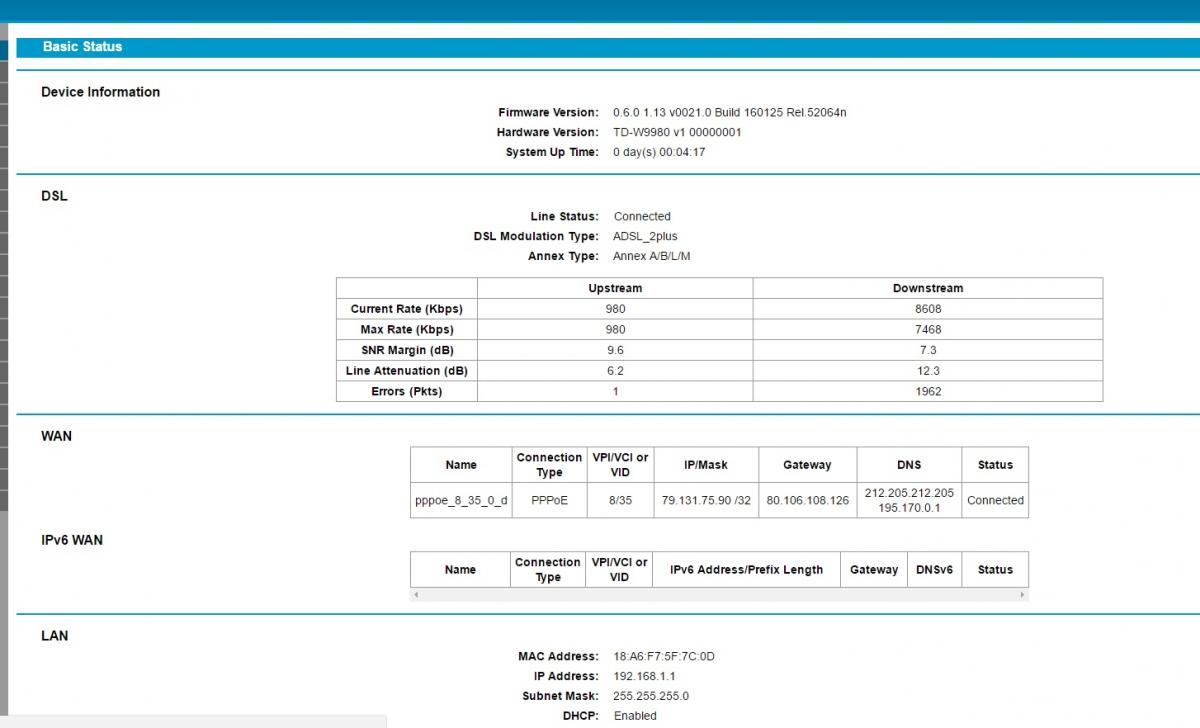

Hamurabi Δημοσ. 25 Δεκεμβρίου 2016 Δημοσ. 25 Δεκεμβρίου 2016 Καληπερα παιδια.κανονικα μπαινω στα 12 (εχω 24αρα dsl) σημερα για καποιο λογο μπαινω στα 8,6ΜΒΙΤ. Δειτε λιγο στα φωτο τα στοιχεια της συνδεσης μου κ πειτε μου αν μπορω να παρεμβω οπουδηποτε. ευχαριστω
panos30x Δημοσ. 26 Δεκεμβρίου 2016 Δημοσ. 26 Δεκεμβρίου 2016 Καποιο βραχικηκλομα στις καλοδει στο σπιτι..

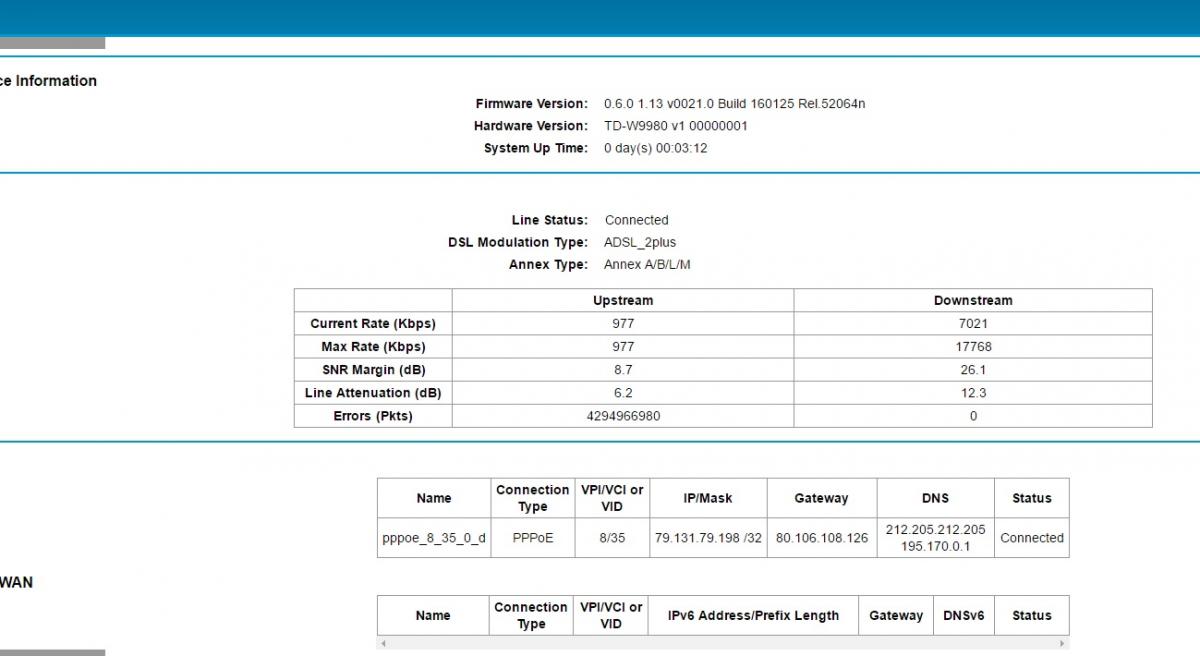

Hamurabi Δημοσ. 26 Δεκεμβρίου 2016 Μέλος Δημοσ. 26 Δεκεμβρίου 2016 Από πού προκύπτει αυτό; στη προηγουμενη φωτο ειχε καποια ερρορς στο downstream... τωρα κοιταζοντας εχει απειρα errors στο upstream παραθετω φωτο. τι μπορει να συμβαινει;
Xristaras12 Δημοσ. 26 Δεκεμβρίου 2016 Δημοσ. 26 Δεκεμβρίου 2016 ότι κάτι δεν πάει καλά είναι το μόνο σίγουρο. το snr θα επρεπε να ειναι στο 9 αν δεν κάνω λάθος απο οτε και εχεις 26,στην πρώτη εικόνα ειναι πιο σωστό. δες αν υπάρχει firmware update για το 9980 μήπως και απλά το αρχικο ειχε bugs κλπ και τα έχουν διορθώσει. με 12 line attenuation πάντως θα έπρεπε να ειχες πάνω απο 21Mbit(και snr στο 6) ψάξτο.

poulinos Δημοσ. 30 Δεκεμβρίου 2016 Δημοσ. 30 Δεκεμβρίου 2016 Από πού προκύπτει αυτό; στη προηγουμενη φωτο ειχε καποια ερρορς στο downstream... τωρα κοιταζοντας εχει απειρα errors στο upstream παραθετω φωτο. τι μπορει να συμβαινει; ddddddddddd.jpg αυτο μπορει να ετυχε και να θελει ενα Reboot το ρουτερ.αν και παλι μετα απο Reboot γινει το ιδιο τοτε κατι εχουν πειραξει στην γραμμη. αλλα θεωρω οτι απλα θελει Reboot διοτι ουτε Profile υπαρχει με τοσο μεγαλο Margin ουτε πακετο 7000 κατι που κλειδωνεις.αν ηταν 8mbit θα ηταν 8192.

poulinos Δημοσ. 2 Ιανουαρίου 2017 Δημοσ. 2 Ιανουαρίου 2017 αν καθε φορα κλειδωνεις με 26 margin τοτε κατι εχει γινει λαθος σε ρυθμισεις στο Profile στο dslam.επισης ασχετο με το προβλημα αλλα δοκιμασε να βγαλεις το annex m αν σε αφηνει το ρουτερ.να ειναι μονο annex a
