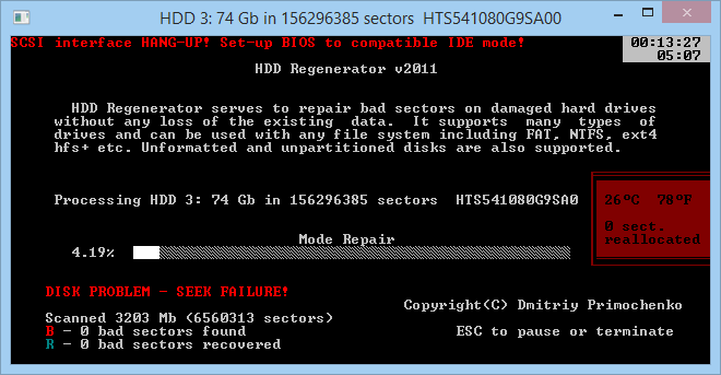

doctorized Δημοσ. 24 Δεκεμβρίου 2016 Μέλος Δημοσ. 24 Δεκεμβρίου 2016 Καλό θα ήταν τρέξεις και το hdd regenerator και ακόμα το προγραμματακι της εταιρίας του δίσκου για να σιγουρευτούμε ότι δεν είναι ο δίσκος. Είναι παλιό το λάπτοπ και πολλά μπορεί να φταίνε. Ξεκίνα το διάβασμα στο αντίστοιχο θέμα του Gio http://www.insomnia.gr/topic/434908-bsod%CE%BA%CE%B1%CE%B9-%CE%BC%CE%B5%CF%84%CE%AC-%CF%84%CE%B9/ Ξεκίνα από το BlueScreenView μήπως μας είναι ξεκάθαρα από τι είναι. Στο παραπάνω θέμα καλό θα ήταν να ανεβάσεις και τα Minidumps μήπως και τα δει ο Gio. Μετά το BlueScreenView σκάναρε για malware με το malwarenytes, eset on line. Ένα πολύ δυνατό εργαλείο είναι και το combofix. Το τρέχεις αφού το βαλεις στην επιφάνεια εργασείας και φυσικά αφού απενεργοποιήσεις προσωρινά το antivirus αν έχεις. Το τρίτο που θα κοιτούσα από το Device manager τι ημερομηνία δείχνει για την κάρτα δικτύου. Ασύρματα ή ενσύρματα συνδέεται? Off topic Να βάλεις έναν ssd στο λάπτοπ να ανασάνει λίγο το μηχάνημα. Έτρεξα το hdd regenerator και αφού κόλλησε για κάνα 10λεπτο, τελικά εμφάνισε το σφάλμα που επισυνάπτω ως εικόνα. Το BlueScreenView παραδόξως εμφάνισε μόνο 2 dumps πολύ παλιά από αρχές 2015 οπότε δεν μπόρεσε να βοηθήσει. Κοιτώντας στην καταγραφή συμβάντων των Windows υπάρχουν οι εξής καταγραφές σε κάθε μπλε οθόνη: Όνομα καταγραφής: Σύστημα Προέλευση: Kernel-Power Αναγν. συμβάντος: 41 Επίπεδο: κρίσιμο Χρήστης: SYSTEM Κωδ. λειτουργίας: Πληροφορίες Πληροφορίες: λίνκ για "Βοήθεια καταγραφής" που αν το πατήσω κρασάρει και μου λέει να το κλείσω. Κατ. Εργασίας: (63) Λέξεις-κλειδιά: (2) Όλα τα συμβάντα είναι ίδια. Το hdd regeneretor το έτρεξα σε άλλον υπολογιστή όπου συνέδεσα το σκληρό σε docking station καθώς το πρόγραμμα εγκατάστασής του δεν μπορούσε να γράψει στον temp folder των windows. Ούτε το hd sentinel μπορούσε να γράψει και για αυτό κατέβασα το portable. Το hdd regenerator ανέφερε ως κατάσταση του δίσκου bad καθώς, όπως είπε και το hd sentinel, υπάρχει ένας reallocated sector, όπως λένε τα smart attributes. Να υποθέσω ότι η μόνη λύση πια είναι φορμάτ;

BlueBlood7 Δημοσ. 24 Δεκεμβρίου 2016 Δημοσ. 24 Δεκεμβρίου 2016 Δεν νομίζω ότι θα κάνει το φορματ. Το HDD Regenerator δεν ελέγχει τα windows. Τον δίσκο ελέγχει. Ο Έλεγχος σταμάτησε στο 4.19%. Το συμβάν δεν λέει κάτι. Αυτό το βγάζει όταν κάτι έχει σταματήσει απότομα.

BlueBlood7 Δημοσ. 25 Δεκεμβρίου 2016 Δημοσ. 25 Δεκεμβρίου 2016 Οι δίσκοι είτε μπορεί να σκάσουν μια και έξω είτε να σου βγάζουν συμπτώματα. Στην 2η περίπτωση θα πρέπει να αισθάνεται τυχερός κάποιος γιατί μπορεί να σώσει τα αρχεία του που είναι και το σημαντικότερο. Σαφώς και δεν σημαίνει ότι επειδή είναι 8ετίας σημαίνει ότι θα είναι και προβληματικός. Το ανέφερα γιατί ρώτησες πως πέθανε έτσι ξαφνικά. Να σημειώσω ότι το HDD Regenerator που έτρεξες είναι παλιά έκδοση και υπάρχει η πιθανότητα να σφάλει. Υπάρχει πιο νεότερη έκδοση αλλά δεν είναι free. Αν ψάξεις λίγο μπορείς να την βρεις στην ζούλα που λέμε. Όμως το ότι και το scandisk αλλά και το HDD Regenerator δεν ολοκλήρωσαν την διαδικασία σημαίνει ότι κάποιυ υπάρχει πρόβλημα. Τρέξε επίσης το διαγνωστικό της εταιρίας. Αν είναι π.χ. WD τότε τρέχεις το διαγνωστικό της WD. Έχω ακόμα παλαιότερους δίσκους και Seagate και Quantum 15+ χρόνια και λειτουργούν ακόμα αλλά αν ακούσεις το coil whine που έχουν είναι σαν το "τρένο της Μαλακάσας" που έλεγε και μια ψυχή.
