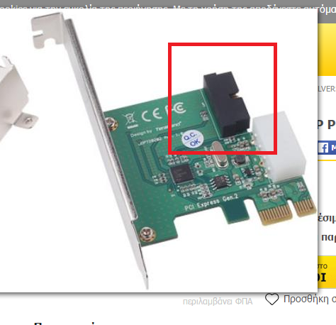

denis_kos Δημοσ. 24 Δεκεμβρίου 2016 Δημοσ. 24 Δεκεμβρίου 2016 Ναι σωστά, το παραπάνω προιόν δεν είναι σωστό, θές κάτι τέτοιο http://www.8com.gr/anker-uspeed-pci-e-to-usb-30-2-port-express-card , http://www.e-shop.gr/silverstone-ec01-ppci-e-card-for-1-internal-usb30-ports-p-PER.811567 με εσωτερική θύρα usb-3. Πρόχειρα αυτό βρήκα απο ελλάδα. Εναλλακτικά e-bay βρίσκεις πιο φτηνά . Π.χ. http://www.ebay.com/itm/2-Ports-PCI-Express-USB-3-0-Front-Panel-with-Control-Card-Adapter-4-Pin-20-Pin-/361641592276?hash=item543384c5d4:g:ZsgAAOSw-KFXgG81. Πάντως θα πρότεινα να πάς σε κάτι επώνυμο. Κατα τα άλλα όπως είπε κ ο φίλος πάνω συμβουλέυεσαι το Manual και βάζεις τα βύσματα εκεί που πρέπει.
noobogadgetakias Δημοσ. 24 Δεκεμβρίου 2016 Μέλος Δημοσ. 24 Δεκεμβρίου 2016 να ρωτησω κατι ασχετο?και η θυρα usb 3 που εχει επανω το κουτι πως θα δουλεψει?εγω βλεπω μια καρτα pci με 2 θυρες usb 3 οι οποιες δουλευουν αυτονομα?εγω νομιζα οτι αυτο το καλωδιο πρεπει να συνδεθει καπου μεσα στην μητρικη για να δουλεψει η θυρα usb 3 που εχει μπροστα το κουτι μ..μπερδευτηκα..
denis_kos Δημοσ. 24 Δεκεμβρίου 2016 Δημοσ. 24 Δεκεμβρίου 2016 Αν δεις προσεκτικά αυτά που έβαλα θα δείς μια θύρα εσωτερική 15-πιν που μπαίνει το usb-3 του κουτιου. 1
