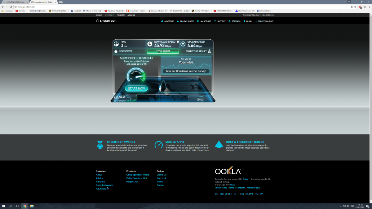

matsamas Δημοσ. 24 Δεκεμβρίου 2016 Μέλος Δημοσ. 24 Δεκεμβρίου 2016 Καλησπερα και καλες γιορτες,καλα χριστουγεννα σε ολους. Δυστηχως χθες δεν βρηκα χρονο να απαντησω στο νημα. Λοιπον ας τα παρουμε αποτην αρχη,κεντρικη πριζα στο σπιτι δεν εχω ιδεα ποια ειναι. Το πιο πιθανον να ειναι αυτη που εχω τωρα το μοντεμ μιας και ειναι η κοντινοτερη στον κατανεμητη της πολυκατοικιας και ειναι ακριβως διπλα στο pc. επισης φυσικα μιλαμε παντα για ethernet στην θεση 1 του μοντεμ και οχι wifi. επισης το μοντεμ παιρνει πολυ συχνα official αναβαθμισεις και πηρε την ιδια μερα που ενεργοποιηθηκε η γραμμη (την Τριτη). επισυναπτω φωτογραφιες με συχρονισμο και speedtest. Αν θελετε μπορω να επισυναψω και τις ρυθμισεις που εχω εφαρμοσει. Υ.Γ αλλαξες το λινκ στο 2ο ποστ αλλα παλι τραγουδι μου ανοιγει,παρακαλω επισυναψε εκ νεου το λινκ σε νεο ποστ.
Super Moderators Thresh Δημοσ. 24 Δεκεμβρίου 2016 Super Moderators Δημοσ. 24 Δεκεμβρίου 2016 Κανονικό το speedtest για 50αρα... Ο συγχρονισμός σου είναι 49999, με μέγιστο θεωρητικό 135000κάτι, δεν χρειάζεται να κάνεις κάτι, όλα είναι ok όπως πρέπει...
matsamas Δημοσ. 24 Δεκεμβρίου 2016 Μέλος Δημοσ. 24 Δεκεμβρίου 2016 Σωστά. Εχω απορία να δω απλώς ποιος είναι ο τρόπος για να πιασω 50 σύμφωνα με αυτό που θέλει να μου δείξει ο poulinos στο δεύτερο ποστ. Έχω κατεβάσει το "Internet download manager" το οποιο είχε και δωρεάν δοκιμή και φαίνεται να δουλεύει τέλεια καθώς σήμερα όλη μέρα σε ότι κατέβασα έπιασε ταχύτητες 5,5-5,8MB/s κάτι το οποίο θεωρώ μεγάλη βελτίωση καθώς μέγιστο σε Chrome είχα δει έως 4,4MB/s. Χρησημοποιω το free Trial αλλά από ότι φαίνεται θα το αγοράσω.
