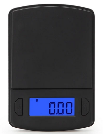

3) Πάρε μια μικρή ζυγαριά ακριβείας (5ε) περίπου, βαλτην κάτω απ' το ποτήρι την ώρα της εκχύλισης, πάτα την ποσότητα lungo  και σταματά την ροή όταν είναι 40ml..

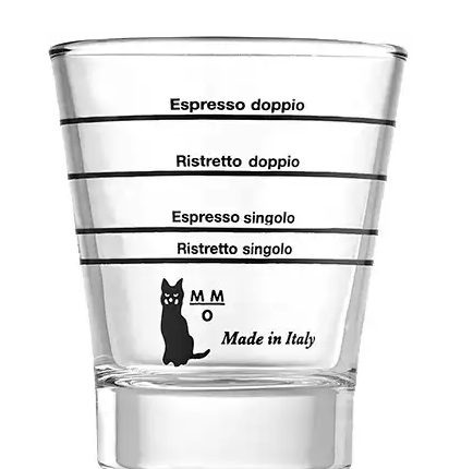

4) Πάρε ένα ειδικό ποτηράκι καφέ που αναγράφει επάνω ποσότητες ristretto, espresso, lungo και κάνε εκχύλιση σε lungo  και σταματά την ροή στην ποσότητα που θες κάθε φορά
