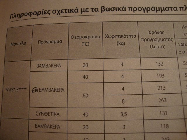

LuciferX Δημοσ. 20 Δεκεμβρίου 2016 Μέλος Δημοσ. 20 Δεκεμβρίου 2016 Μήπως έχει κάποια λειτουργία για να κάνει πιο γρήγορα; Στα Bosch εχει αν δεν κάνω λάθος τη λειτουργία "variospeed" που τις 2μισι ώρες τις κάνει μία μιάμιση. Φαντάζομαι αυτό έχει συνέπειες στην κατανάλωση ρεύματος/νερού αλλά ίσως γι΄αυτό τα παλιότερα πλυντήρια έκαναν τόσο χρόνο. Αυτά είναι τα βασικά προγράμματα, αλλά δεν βλέπω κάποια άλλη εναλλακτική. (βλ. φωτό) Υ.Γ.: Τέρμα κάτω, που λέει για βαμβακερά ένα πρόγραμμα 118 λεπτά, δεν αφορά το δικό μας πληντύριο, πρόκειται για άλλο μοντέλο. τα καινούρια πλυντήρια έχουν αισθητήρα για ανισόρροπη φυγοκέντριση κάδου.αυτός πρέπει να είναι ο κύριος λόγος που δεν τελειώνει το πρόγραμμα έγκαιρα. δοκίμασε να μοιράσεις τα ρούχα όμοια και μετά ξανά ξεκινά από εκεί που σταμάτησε το πρόγραμμα Τι εννοείς; Να τα μοιράσω σε 2 ξεχωριστές πλύσεις ή ενώ λειτουργεί μία πλύση να κάνω κάτι;
