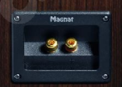

JiovanniGeorgeo Δημοσ. 2 Ιανουαρίου 2017 Μέλος Δημοσ. 2 Ιανουαρίου 2017 Τα παρήγγειλα, μόλις. Είδα από τη πίσω πλευρά, πιάνω τα δυο καλώδια στα Z5500 με δαγκανίτσα. Τα Magnat έχουν βύσματα, μήπως έπρεπε να αγοράσω και κάποιο ανταπτοράκι;
SpirosZ68 Δημοσ. 2 Ιανουαρίου 2017 Δημοσ. 2 Ιανουαρίου 2017 Τα παρήγγειλα, μόλις. Είδα από τη πίσω πλευρά, πιάνω τα δυο καλώδια στα Z5500 με δαγκανίτσα. Τα Magnat έχουν βύσματα, μήπως έπρεπε να αγοράσω και κάποιο ανταπτοράκι; τα βυσματα του Μagnat δεχονται και γυμνο καλωδιο το οποιο περνας απο την τρυπα που εχει πανω στο σπειρωμα και σφιγγεις με την βιδα. Μπορεις ομως να βαλεις και μπανανες για να ειναι πιο ευκολο το βαλε-βγαλε 1
