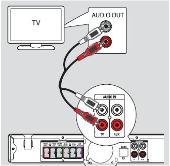

vdeseris Δημοσ. 15 Δεκεμβρίου 2016 Δημοσ. 15 Δεκεμβρίου 2016 Έχει audio out η τηλεόραση σου? Αν ναι κανείς αυτό που δείχνει στο σχήμα

Sorath Δημοσ. 15 Δεκεμβρίου 2016 Δημοσ. 15 Δεκεμβρίου 2016 Μόνο με τον τρόπο που έδειξε ο vdeseris, αν έχει RCA out η τηλεόραση.

vdeseris Δημοσ. 15 Δεκεμβρίου 2016 Δημοσ. 15 Δεκεμβρίου 2016 luxman 114a αυτος ειναι,αν μπορειτε δειτε τον και πειτε μου πως να το κανω.,.. https://www.google.gr/search?q=lg+42lk450+tv&biw=1094&bih=486&source=lnms&tbm=isch&sa=X&ved=0ahUKEwjD7u6ekfbQAhVDvxQKHbEzCdMQ_AUIBigB#imgrc=tSz6ks3p_GB_NM%3A αυτη ειναι η τηλεοραση παιδια.... Αν βλέπω καλά η μόνη έξοδος ήχου (εκτός από την optical που δεν έχει ο ενισχυτής σου) είναι η έξοδος των ακουστικών. Αυτή στο πλάι που λέει H/P. Οπότε με ένα τέτοιο καλώδιο συνδέεις την TV με μία είσοδο του ενισχυτή. Πχ την aux
bananasgti Δημοσ. 15 Δεκεμβρίου 2016 Μέλος Δημοσ. 15 Δεκεμβρίου 2016 οποτε τι καλοδιο παιρνω για να τα συνδεσω?και στην τηλεοραση που το συνδεω?φοβαμαι να μην κανω καμια γκαφα και τα καψω... ΑΠΟ RCA ΣΕ ΚΑΡΦΙ?
vdeseris Δημοσ. 15 Δεκεμβρίου 2016 Δημοσ. 15 Δεκεμβρίου 2016 οποτε τι καλοδιο παιρνω για να τα συνδεσω?και στην τηλεοραση που το συνδεω?φοβαμαι να μην κανω καμια γκαφα και τα καψω... ΑΠΟ RCA ΣΕ ΚΑΡΦΙ? Ναι φίλε μου σωστά. Δεν θα καεί τίποτα! 1
