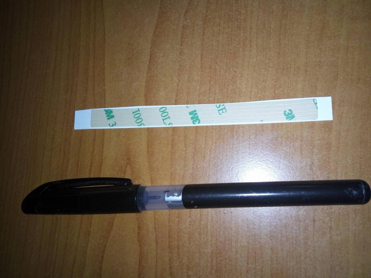

idomeneas26 Δημοσ. 15 Δεκεμβρίου 2016 Δημοσ. 15 Δεκεμβρίου 2016 Αφου μου λες οτι αγορασες και λειτουργουσε τελεια απο αυτον τον πωλητη θα τον εμπιστευτω και εγω. Εχω δει καποιον να βαζει κολλα στιγμης στις γωνιες εκει που εχει τα bazel για να κολλησει και να κρατηθει το digitizer αλλα δεν το εχω δοκιμασει για να δω αν οντως λειτουργει. Επισης εχω καποιες μικρες ταινιες διπλης επικολλησης που μου 'χε στειλει κινεζος παλιοτερα (δες φωτο). Γενικα ειναι ευκολη διαδικασια σε αυτο το κινητο;; Το ότι μου βγήκε καλο εμένα το τζαμακι αυτό δεν σημαίνει ότι δεν υπάρχει πιθανότητα να σου βγει εσένα ελαττωματικό. Έχω παθει πολλά με τις κινεζιες από ebay. Το πιο δύσκολο κομμάτι είναι να εφαρμόσει σωστά το τζαμακι και να σου κάτσει καλά. Και εγώ του έβαλα κόλλα στην μία γωνιά γιατί δεν μου καθότανε. Με αρκετή προσοχή πιστεύω θα τα καταφέρεις. 1

Panos_G2 Δημοσ. 16 Δεκεμβρίου 2016 Μέλος Δημοσ. 16 Δεκεμβρίου 2016 Το ότι μου βγήκε καλο εμένα το τζαμακι αυτό δεν σημαίνει ότι δεν υπάρχει πιθανότητα να σου βγει εσένα ελαττωματικό. Έχω παθει πολλά με τις κινεζιες από ebay. Το πιο δύσκολο κομμάτι είναι να εφαρμόσει σωστά το τζαμακι και να σου κάτσει καλά. Και εγώ του έβαλα κόλλα στην μία γωνιά γιατί δεν μου καθότανε. Με αρκετή προσοχή πιστεύω θα τα καταφέρεις. Καλά σίγουρα περεμενω και περίπτωση ελαττωματικου προϊόντος. Ευχαριστώ πολύ φίλε για τις πληροφορίες σου.Μην το σκέφτεσαι καν θα σου πρότεινα ως παθός (και μαθός). Σε ένα Doogee που προσπάθησα να αλλάξω μόνο digitizer προ κάποιων μηνών, αφού είδα ότι είναι πρακτικά αδύνατο να το αλλάξω μόνος μου (λόγω OGS-One Glass Solution οθόνης), παιδεύτηκα να ψάχνω τεχνικούς, βρήκα 4-5, ένας μόνο ανέλαβε να το φτιάξει καθώς είχε ειδικό μηχάνημα (separator το λένε) και διαπίστωσε ότι το digitizer που είχα πάρει από το ebay απλά δεν λειτουργούσε. Μου είχε πει εξαρχής ότι πάνω από το 50% των digitizers που πουλιούνται είναι ελαττωματικά και απλά θα το έλεγχε μήπως και ήμουν στους τυχερούς. Ήμουν στους άτυχους... Το τηλέφωνο και το digitizer μου τα επέστρεψε φυσικά στην -λειτουργική- κατάσταση που του τα έδωσα. Αφού κούμπωσα κι εγώ την καλωδιοταινία του digi και διαπίστωσα ότι δεν δούλευε όντως, προσπάθησα να ξεκολλήσω απλά το παλιό για να δω αν γίνεται και όπως ήταν αναμενόμενο έσπασα την LCD στην προσπάθεια. Μόνο κομπλέ οθόνη (digitizer με lcd) ίσως αξίζει να παραγγείλεις. Εγώ στην περίπτωσή μου έκρινα ότι τα 40$+ που κοστίζει η κομπλέ οθόνη δεν άξιζε να τα δώσω για ένα τηλέφωνο που είχε πλέον 80$ με την πιθανότητα να ξαναβγάλει το πρόβλημα (δεν είχε σπάσει σε εμένα, απλά εξαρχής είχε μεγάλο πρόβλημα με ghost touches -πατιόταν η οθόνη σε τυχαίες στιγμές από μόνη της). Τώρα για το HOMTOM που είναι ακόμα φθηνότερο δεν ξέρω αν αξίζει καν να ασχοληθείς και για κομπλέ οθόνη. Αν και βλέπω μια για το δικό σου σχετικά φθηνή: https://www.aliexpress.com/item/Original-HOMTOM-HT3-LCD-Display-Screen-Perfect-Repair-Parts-for-HOMTOM-HT3-5-0-Inch-Digital/32766872264.html?spm=2114.30010308.3.2.BGvkvt&ws_ab_test=searchweb0_0,searchweb201602_4_10065_10068_10084_10083_10080_10082_10081_10060_10061_10062_10056_10055_10054_10059_10099_10078_10079_427_10073_10103_10102_10096_10052_10050_10051-10050,searchweb201603_2&btsid=8c839986-38e8-493d-a20f-549cf4680fdaΠφφφ πάλι αρχίζει και μπερδεύει το πράγμα. Σίγουρα με 25 ευρώ δεν παίρνεις καινούριο κινητό. Οπότε είναι μία πολύ καλή λύση ή κατευθείαν αλλαγη οθόνης και digitizer (+ πιο απλό).Ομως τι πιθανότητα υπάρχει να μην είναι λειτουργικά ένα από τα 2 ή και τα 2 μαζί;; Είναι τα αυθεντικά ή κάποια OEM γτ δεν κοίταξα καθόλου.
