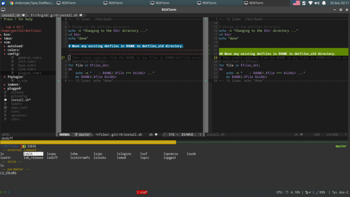

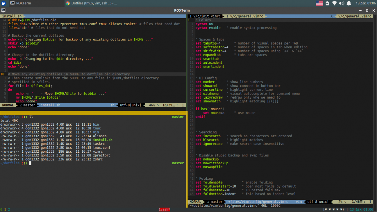

gon1332 Δημοσ. 20 Δεκεμβρίου 2016 Μέλος Δημοσ. 20 Δεκεμβρίου 2016 Μερικά commits παραπέρα, αρχίζει και γίνεται λίγο πιο ανθρώπινο το περιβάλλον.. Εμφάνιση κρυμμένου περιεχομένου Εμφάνιση κρυμμένου περιεχομένου Αυτά που φαίνονται είναι τα relative line numbers, τα glyphs, το gitgutter, και το fugitive. Επίσης το ανανεωμένο tmux status bar. Έχω προσθέσει κι άλλα πραγματάκια που δε θυμάμαι, αλλά τα commits τα λένε όλα.
