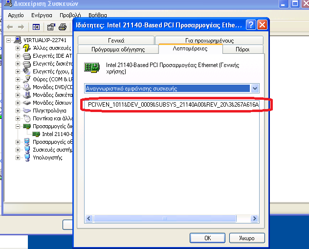

Lifehacker Δημοσ. 10 Δεκεμβρίου 2016 Δημοσ. 10 Δεκεμβρίου 2016 Βγάζει κάποιο σφάλμα; στείλε σε post αναγνωριστικό όπως φωτό παρακάτω

noobogadgetakias Δημοσ. 15 Δεκεμβρίου 2016 Μέλος Δημοσ. 15 Δεκεμβρίου 2016 παιδια επιστρεφω στο θεμα γτ εχω ψιλομπερδευτει..βλεπω οτι με το που συνδεω το εθερνετ επανω στο λαπτοπακι το αναγνωριζει.το θεμα ειναι οτι στα xp οταν εισαι συνδεδεμενος στο ιντερνετ σ δεχνει κατω δεξια αν θυμαστε σαν 2 μικρους υπολογιστες που ανβει μια η οθονη στο ενα και μια στο αλλο οταν εχεις ιντερνετ..μ δειχνει αυτο το εικονιδιο αλλα οχι ομως με το αναβοσβημα των οθονων.. https://s27.postimg.org/ww0d8psjn/15515669_10209041068237518_1992824596_o.jpg οταν μπαινω στο ιντερνετ εξπλορερ μ ανοιγει την σελιδα του msn την αρχικη με τις ειδησεις ενω αν πατησω να μπω στο google.gr μ βγαζει ερρορ.τι μπορω να κανω ρε παιδες?φορματ και παλι απο την αρχη ?αλλα πως θα βρω τους σωστους οδηγους αυτην την φορα για το λαπτοπακι αν ειναι οντως τα drivers δλδ. Βγάζει κάποιο σφάλμα; στείλε σε post αναγνωριστικό όπως φωτό παρακάτω 2016-12-10_211127.png στην διαχειριση συσκευων πλεον δεν υπαρχει ουτε ενα ερωτηματικο.οποτε ολα ειναι σωστα απο αποψη οδηγων..ολα δουλευουν σωστα εκτος του ιντερνετ που ειναι και το πιο σημαντικο αφου μονο για κανα surf το θελω για να βλεπει η κορη μου παιδια στο youtube το λαπτοπ ειναι αυτο https://www.cnet.com/uk/products/asus-eee-pc-4g/specs/
