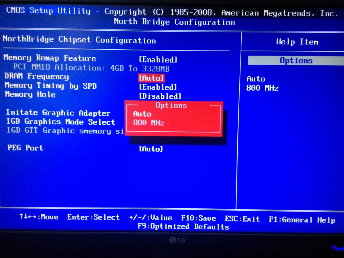

calico Δημοσ. 11 Δεκεμβρίου 2016 Μέλος Δημοσ. 11 Δεκεμβρίου 2016 Advance Chipset settings -- North Bridge -- DRAM frequency. Βάλτο όσο πιο κάτω πάει για δοκιμή. Φλάσαρε και αυτό το bios: link Στο προηγούμενο λόγο του οτι ο Ε5400 έχει ίδιο CPUid με τον xeon που πήρες δεν έσβησα το παλιό CPUid απο την λίστα, τώρα το σούταρα και άφησα μόνο το καινούργιο, αν σου κάνει νούμερα μετά και με τον Ε5400 πρέπει να βρεις πιο παλιό επεξεργαστή μετά για να το βάλεις μπρος.... Δεν μπορώ να το κατεβάσω . Έχει σαν επιλογή μόνο Auto και 800ΜΗz .

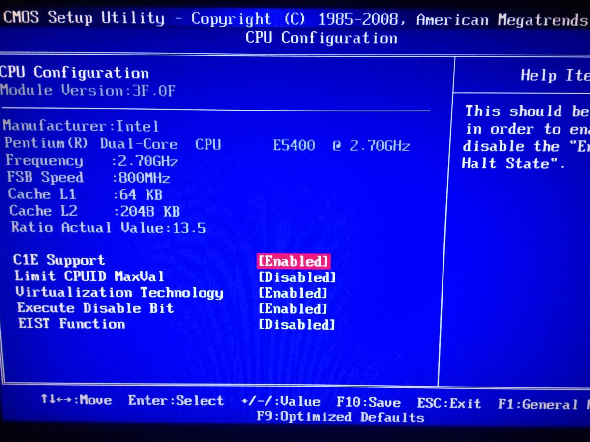

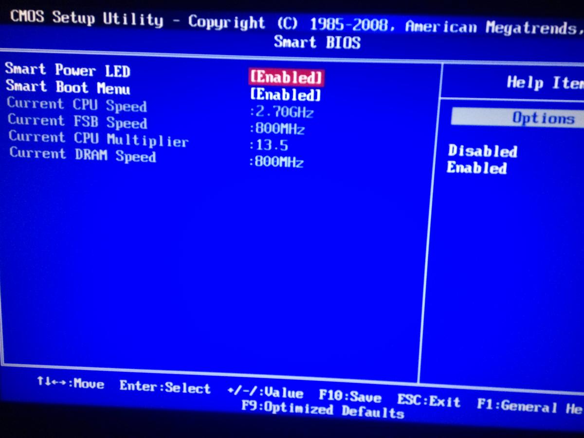

nikos903 Δημοσ. 11 Δεκεμβρίου 2016 Δημοσ. 11 Δεκεμβρίου 2016 Άστο στα 800 τότε, το θέμα είναι να είναι καρφωτές οι συχνότητες για να μην πάρει οτι θέλει στην άλλη εκκίνηση. Μετά αν θες βάλε και τον πολλαπλασιαστή που σου λέει ο προφέσορ παραπάνω κάπου στο 8 και κάτω. Είναι στο Fox Central Control Unit- CPU configuration - Ratio CMOS settings.
calico Δημοσ. 11 Δεκεμβρίου 2016 Μέλος Δημοσ. 11 Δεκεμβρίου 2016 Έβαλα το DRAM frequency στα 800 αλλά το ratio cmos settings δεν βρήκα . Κάπου διάβασα ότι ίσως πρέπει να ενεργοποιήσω τις advanced settings . Για να καταλαβενόμαστε , ο πολλαπλασιαστής είναι ο current CPU multiplier έτσι ;
nikos903 Δημοσ. 11 Δεκεμβρίου 2016 Δημοσ. 11 Δεκεμβρίου 2016 Ναι, και έπρεπε να είναι στην πρώτη φωτογραφία που ανέβασες πρώτο πρώτο, για δοκίμασε αν έχει advanced settings η μητρική αυτή. CTR+F1 ή F2 ή F.... είναι και πρέπει να το πατήσεις στην αρχική σελίδα.
