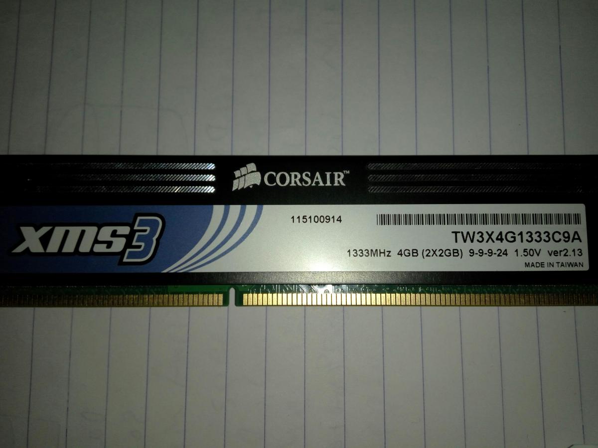

Αφού έβγαλα την μία μνήμη για να δω ποια είναι , δοκίμασα να ανοίξω το pc με την μία απ΄ τις δυο κουμπωμένη . Έτσι το μηχάνημα δεν κάνει beep αλλά η οθόνη μαύρη . Βάζοντας μετά την δεύτερη μνήμη , και ανοίγοντάς το , ξεκινάει αυτό το ελεεινό beep.
Λογικα σε κανα 667 θα επαιζαν αφου o pentium ειναι με 800 fsb.Κανε μια παπαρια που θα σου πω. Μπες στο bios και πηγαινε στον χρονισμο μνημων και βαλτες σε 1333. Μολις πατησεις αποθηκευση και εξοδο απο το bios , με το που θα βγαλει μαυρη οθονη κλεισε το pc και βαλε πανω τον xeon να δουμε τι θα κανει. Αν δεν κανει κατι και δεν ξεκιναει μετα με τον e5400 τοτε κανε reset bios για να ερθει στα ισια του. Κανε το ιδιο και για το fsb της cpu μπας και το παρει ετσι

Με την μια μνημη επάνω δεν κανει beep , απλά μαυρίλα . Και με τις δύο επάνω το beep ειναι σταθερό(ασταμάτητο).

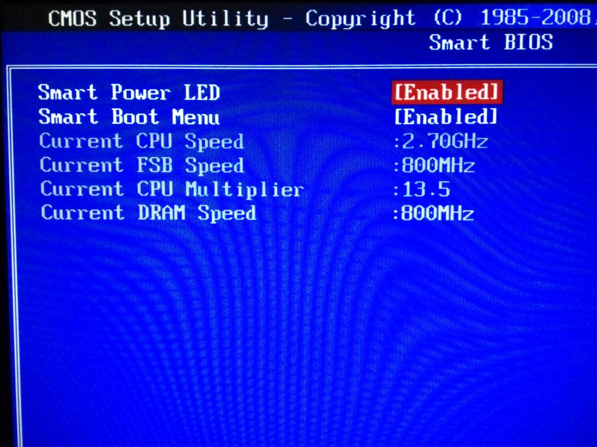

Σε 800ΜΗz είναι απ΄ότι βλέπω από το bios . Δεν μπορώ όμως να αλλάξω την συχνότητα. Πρέπει να ενεργοποιήσω κάτι ;  για να με αφήσει να αυξήσω τα MHz .

Advance Chipset settings -- North Bridge -- DRAM frequency. Βάλτο όσο πιο κάτω πάει για δοκιμή.
