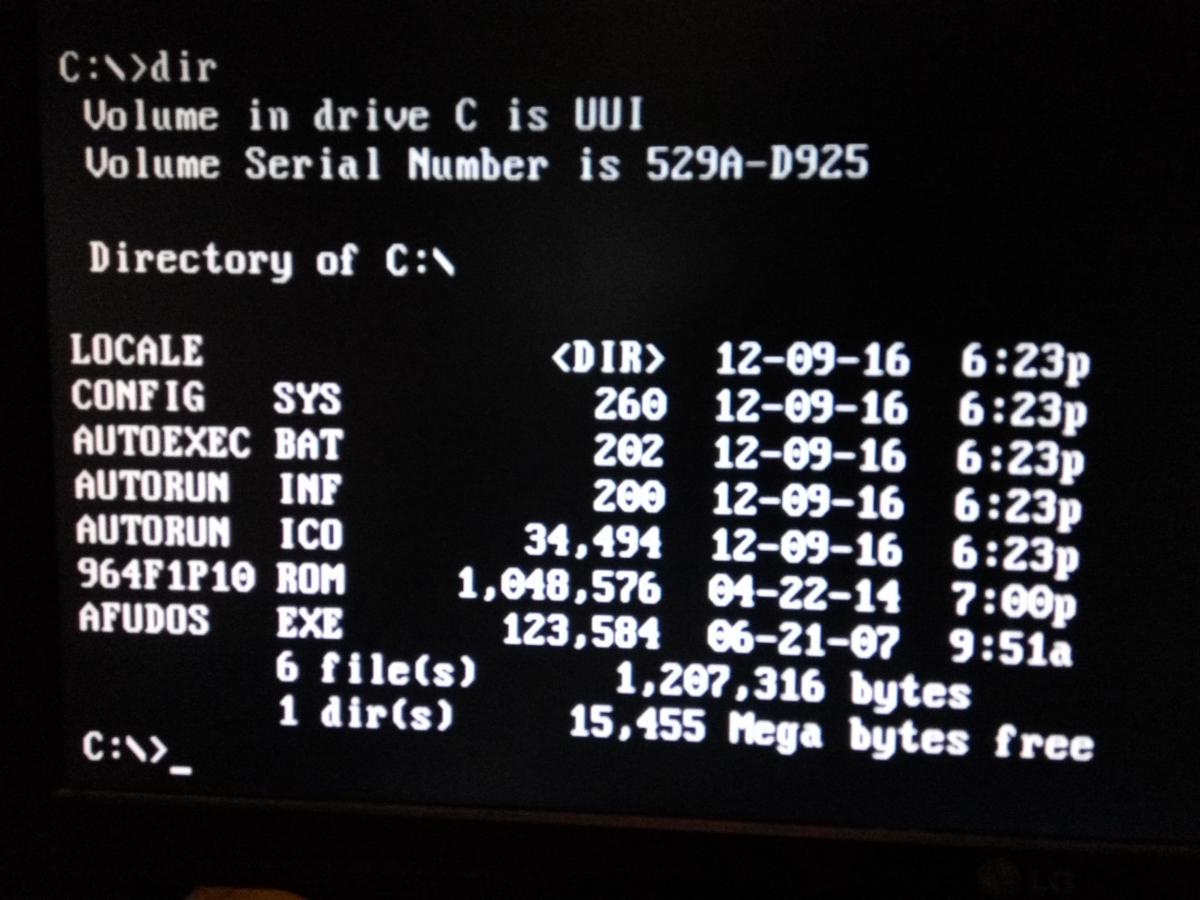

Κατεβασα το bios απο εδώ : http://genius239239.myweb.hinet.net/771/ . Το zip είχει μέσα 3 αρχεία  1)καινούριο bios : 964F1P10.ROM  2)afudos.exe 3) flash.bat . Μετά έκανα το usb Bootable DOS.
Αφού πέρασα τα αρχεία 964F1P10.ROM και afudos.exe (το flash.bat χρειάζεται; δεν το αντέγραψα)  στο φλασάκι , έκανα boot με αυτό και είμαι στο dos command.

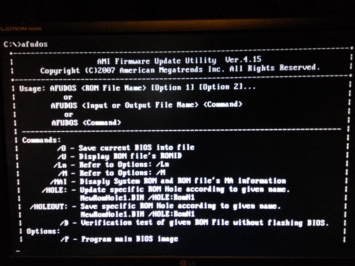

Το flash.bat απλά το γράφω και τρέχει την εντολή AFUDOS 964F1P10.ROM /P /B /C . Αλλα και πάλι βγάζει
-Bootblock checksum...ok
-Modules checksums....ok
-Error : file ROM ID incorrect
Μετά δοκίμασα και με /Ν (αυτό που μου είπες) πάλι Error.

Λοιπόν με τον pentium Ε5400 έχω κάνει boot με το usb το οποίο το έχω dos bootable τα παρακάτω :
α. afudos 964F1P10.ROM ---> file ROM ID incorrect
β.AFUDOS 964F1P10.ROM /P /B /C /N ---> file ROM ID incorrect
γ. AFUDOS 964F1P10.ROM /P /B /N /C /K ---> file ROM ID incorrect
δ. flash.bat --->  file ROM ID incorrect

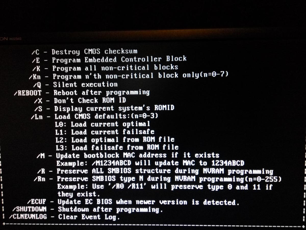

Βρήκα αυτό εδώ
Hi, I had the same problem as you, I got the answer from this website http://forums.mydigitallife.info/archive/index.php/t-23464.html
from the command line, i ran "afudos myfile.rom /x". this bypassed the romid check and successfully updated the bios.
it appears that afudos was looking in the wrong location inside the romfile on the disk for the ROMID. afudos still reports the romid is P4M800PR after the bios update.
