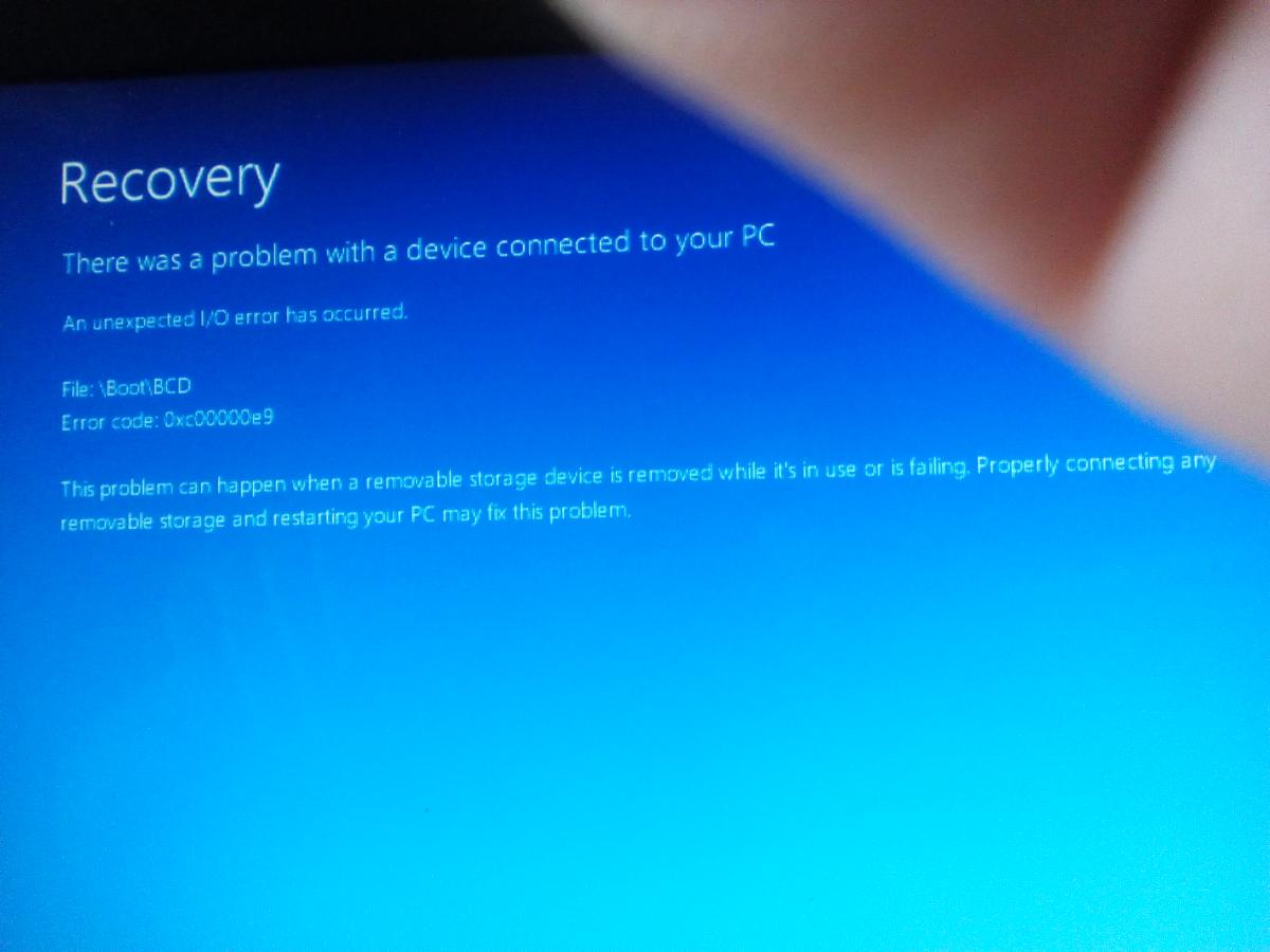

Dimis123 Δημοσ. 9 Δεκεμβρίου 2016 Δημοσ. 9 Δεκεμβρίου 2016 Καλησπερα παιδια εχει δυο μερες που το λαπτοπ μου δεν ανοιγει ,φαινεται οτι παιρνει ρευμα αλλα δεν φορτωνει τα windows καθολου.μιλησα με εναν τεχνικο θα το οαω αυριο αλλα μου ειπε οτι ειναι σοβαρο,ανεβασα κ μια φωτο να μου πειτε τι πιστευετε εσεις...σας ευχαριστω Αυτο βγαζει οταν ανοιγει.
ss13 Δημοσ. 9 Δεκεμβρίου 2016 Δημοσ. 9 Δεκεμβρίου 2016 Καλώς όρισες , αν πιάνουν τα χέρια σου βγάλε τον σκληρό , αν έχεις άλλο υπολογιστή δες εαν δουλεύει εκεί , έχεις το dvd της εγκατάστασης να κάνεις επιδιόρθωση ; 1
Dimis123 Δημοσ. 9 Δεκεμβρίου 2016 Μέλος Δημοσ. 9 Δεκεμβρίου 2016 Σας ευχαριστω για τις απαντησεις,ευτυχως λετε οτι δεν ειναι κατι σοβαρο κ θα φτιαξει με φορματ?!δυστηχως δεν γνωριζω και φοβαμαι να αφαιρεσω τον σκληρο δισκο θα το παω σε τεχνικο αυριο αυτος ομως μου ειπε οτι ειναι κατι δυσκολο...με τρομαξε λεω παλι θα μπω στα εξοδα για καινουργιο..ευτυχως μ καθησυχασατε παιδια!
coolerman Δημοσ. 10 Δεκεμβρίου 2016 Δημοσ. 10 Δεκεμβρίου 2016 Πρωτού το πας σε κάποιον να το δεί,δές το video
Dimis123 Δημοσ. 10 Δεκεμβρίου 2016 Μέλος Δημοσ. 10 Δεκεμβρίου 2016 Φιλε μου σε ευχαριστω,δοκιμασα με το f8 αλλλα δεν μου βγαζε να μπω σε safe mode ..γιαυτο και το αφησα να το δει καποιος ειδικος,ρωτησα εδω που γνωριζετε γιατι δεν θελω να μου πει δεν γινετε με φορματ και να με φορτωσει με εξτρα..δισκο,καρτα γραφικων κτλ...απο το τηλεφωνο μου ειπε ειναι δυσκολο να γινει ..τον περιμενω τωρα να ερθει ν τον παρει κ στις επομενες μερες θα ξερω
mphxths Δημοσ. 10 Δεκεμβρίου 2016 Δημοσ. 10 Δεκεμβρίου 2016 Κατα πασα πιθανοτητα ειναι προβλημα του δισκου. Αφου ο τεχνικος ειναι τοσο τσακαλι που μεσω τηλεφωνου χωρις να δει και πολλα πολλα σου πε οτι ειναι ΣΟΒΑΡΟ..μην αγχωνεσαι καθολου!! Θα στα βρει ΟΟΟΛΑ τα σοβαρα προβληματα να βγαλει κανα φραγκο που ερχονται και γιορτες... 1

Dimis123 Δημοσ. 19 Δεκεμβρίου 2016 Μέλος Δημοσ. 19 Δεκεμβρίου 2016 Καλησπερα παιδια ελαβα σημερα το λαπτοπ μου..τελικα χτυπησε σκληρο δισκο μου ειπε εγινε αλλαγη δισκου,ειχα εναν που τον ειχα βαλει στον σταθερο υπολογιστη οποτε δεν αγορασα καινουριο,το 80 που μου ειπε μου φανηκε πολυ...για ενα λαπτοπ που το εχω κοντα 4 χρονια..παντως παει καλα...πιο καλα απο πριν ..μου σερνοταν πριν κολησει τελιως..σας ευχαριστω πολυ ολους για την βοηθεια σας...
