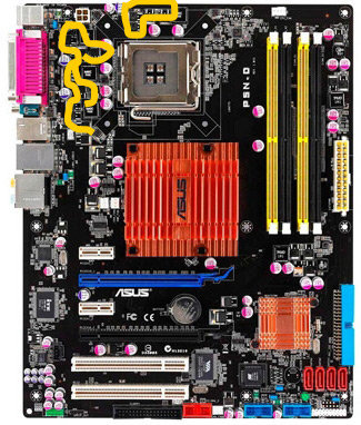

Τη μικρη λέω να σφάξω και καθε νέα που θα βγαίνει θα έχει 3x3, 9 "φτερά". Στη διάσταση ταιριάζει σχετικά. Η πλατιά πλευρά έιναι περίπου 1mm μεγαλύτερη από το VRM. Η στενή διάσταση θα έρθει ακριβώς. Καλή είναι η περίπτωση?
Προσπάθησε να κόψεις ένα μονοκόμματο κομμάτι, για όλο το vrm (της μιας πλευράς), και μετα λιμαρε τις κομμένες πλευρές μην έχουν δοντάκια που περισσεύουν και κάνουν ζημιά. Αντί για αυτοκόλλητο παντ, θα προτεινα αυτό με την κόλλα που είπα. Βάζεις πάστα στην ψυκτρα, μετα λίγη κυανοακριλικη κόλλα, ανακατεύεις ίσα ίσα με μια οδοντογλυφίδα. Μετα βάζεις την ψυκτρα προσεκτικά πάνω στα vrm και ζουλάς λίγο.
Θα είναι καλύτερο ετσι. Πρόσεχε μην ακουμπά τίποτα μεταλλικό η ψυκτρα, και κλείσει κύκλωμα.
Νομίζω ότι το κύκλωμα ως κύκλωμα κάτι έχει σε ψύκτρα, κάτι μικρά κυβακια δεν έχουν τίποτα και εκεί σκεφτόμουν να βάλω αυτά που παρήγγειλα. Τώρα που θα πάω σπίτι θα δω.
Εννοείται κυανοακρυλικη με αγωγιμη πάστα😉

Περίπου 1/3 κυανοακρυλικη κόλλα και 2/3 την φθηνή λευκή (μη ηλεκτρικά αγωγιμη) πάστα.
Κολλαει πολύ καλά, αλλά αν χρειαστείς με σχετική δύναμη το βγάζεις, και τα υπολείμματα με γόμα. ;) Έχω φτιάξει πολλά ετσι.
Πολύ μικρα για να κάνουν καλή δουλειά, αλλά μια διαφορά θα την δεις σίγουρα.
Κάτι έκανα αλλά η κυανοακρυλικη μου τα σκατώνει. Ανακατεύω την παστα με την κυανοακρυλική και γίνεται στεγνός στόκος με τη μια. Κάνω κάτι λάθος?
25396042_10155865688949760_1172748752977
Περίπου 1/3 ή και 1/4 κυανοακρυλικη. Δεν ανακατεύεις πολύ, ίσα ίσα να μην είναι χωριστά. Αν ανακατεύεις πολύ γίνεται σαν στόκος, ναι. Βάζεις πρώτα την πάστα στην ψυκτρα, σταζεις την κόλλα, και ψιλοανακατευεις την μυξα :P ένα δυο δευτερα. Μετα τοποθετείς.
Γινεται στόκος γρήγορα, όποτε όσο ταχύτερα μπορείς.
Θες άλλη ψυκτρα, 120βαττ είναι αυτά. Προσωρινά, ρίξε μια σταγόνα κόλλα σιλικόνης πάνω στο hubακι της ψύκτρας (εκεί που γράφει Ιντελ) και βάλε έναν δωδεκαρι ανεμιστήρα, να φυσάει προς την ψυκτρα.
Θα κολλήσεις πρακτικά το hub του ενός με το hub του άλλου.
Το είχα κάνει παλιότερα, και κέρδισα 6-8 βαθμούς.

Τέλεια σε ευχαριστώ, κόλλησα τελικά και τις ψύκτρες, πίστευα ότι θα είχα λίγα λεπτά όπως με τις εποξικές κολλες..
Εβαζα παστα στα VRM, ακουμπαγα την ψύκτρα και στο σημάδι που αφηνε η παστα, πάνω στην ψύκτρα, εβαζα logo όσο μπορεί να πιάσει η μύτη της οδοντογλυφίδας.
Επαναφορά της ψύκτρα στα VRM και τέλος χειρουργείου..!
